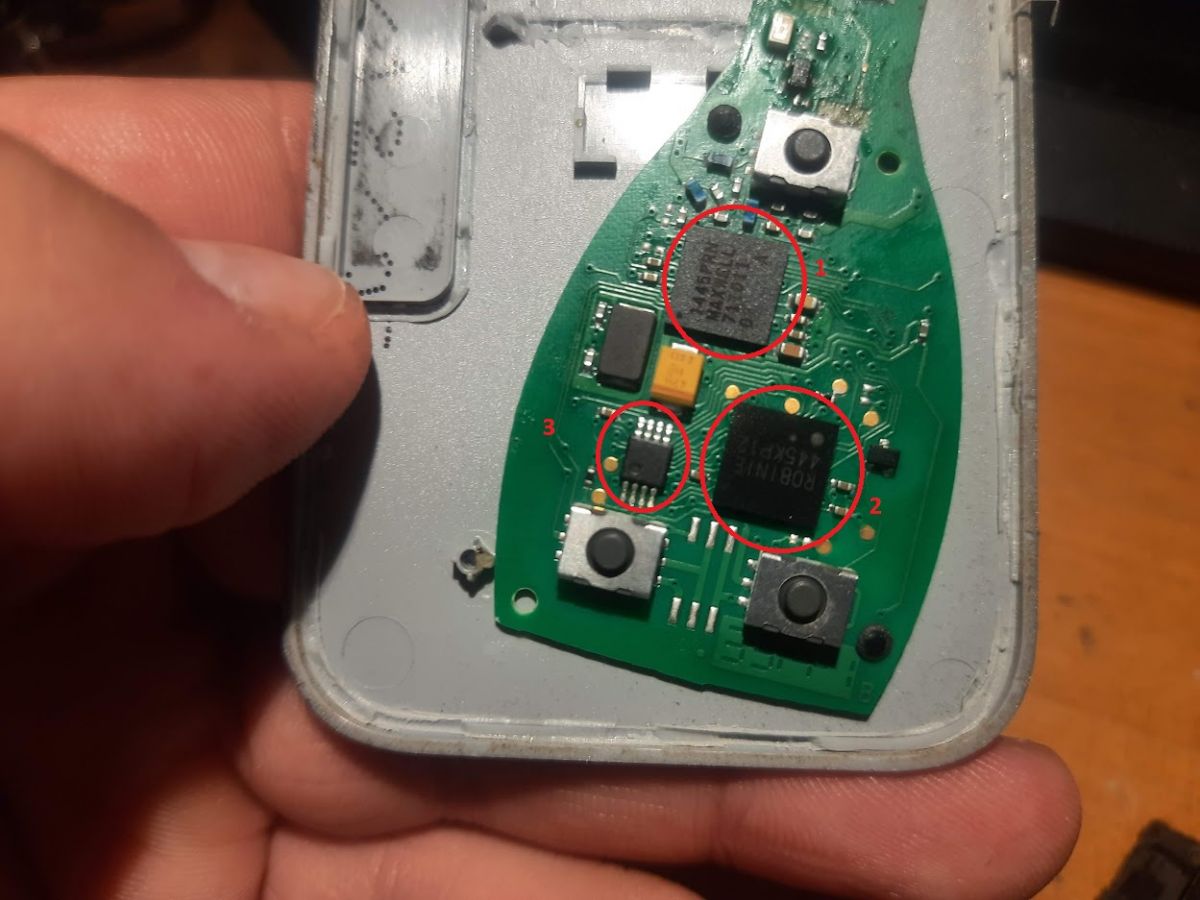

    Proszę o pomoc w identyfikacji uszkodzonego elementu po prawej stronie z kluczyka. Zaznaczone na czerwono. Pilot działa, natomiast nie identyfikuje klucza. Samochód nie odpala.
    • Mercedes - kluczyk rybka Mercedes, identyfikacja elementu 20220724_203713.jpg (3.34 MB) Musisz być zalogowany, aby pobrać ten załącznik.

    To element optoelektroniczny - nadaje i odbiera sygnały w podczerwieni ze stacyjki.

    Dokładnie tak jak kolega Gerri piszę kup używany pilot i spróbuj przelutować

    Po otwarciu obudowy okazało się, że jest więcej uszkodzeń, m in. cewka z polem lutowniczym odleciała, uszkodzeniu uległa też jedna ze ścieżek. wszystko przez młotek, który sapdł na kluczyk. Czy ktoś zajmuje się tutaj naprawą takich kluczy? Pilot działa, jednak nie identyfikuje klucza.

    Chyba najwłaściwiej będzie kupić używany kluczyk i przelutować pamięć.

    Co to za Mercedes widać po kluczyku że na układzie bga musi być po 2010r

    czy możesz podpowiedzieć, który układ przelutować? czy najlepiej wszystkie 3?
    Samochód to c- klasa (W205) rocznik 2017. Najchętniej to dopisałbym nowy kluczyk, ale to już jest fsb4

    Sorry - wycofuję się. Po chromowanej obudowie zasugerowałem się, że jest to FBS3.
    Nie bardzo sobie wyobrażam, jak chcesz przelutowywać elementy jak nawet końcówek nie widać.
    Coś mie się zdaje, że germańskie inżyniery poszły na taniość bo już była akcja serwisowa na wadliwe działanie tych kluczyków.

    Nie podnosi tych układów bo ich nie przelutujesz spróbuj tylko przelutować te uszkodzone elementy

    Do zrobienia. Osobiście kładłem ponownie BGA w podobnym kluczu, tylko jeszcze na FBS3. Jak masz dobrego "skilla", sita i kulki to spokojnie dasz radę. Albo używany kluczyk i przenoś prostsze elementy. To klucz FBS4, więc kasujesz odpowiednio.
