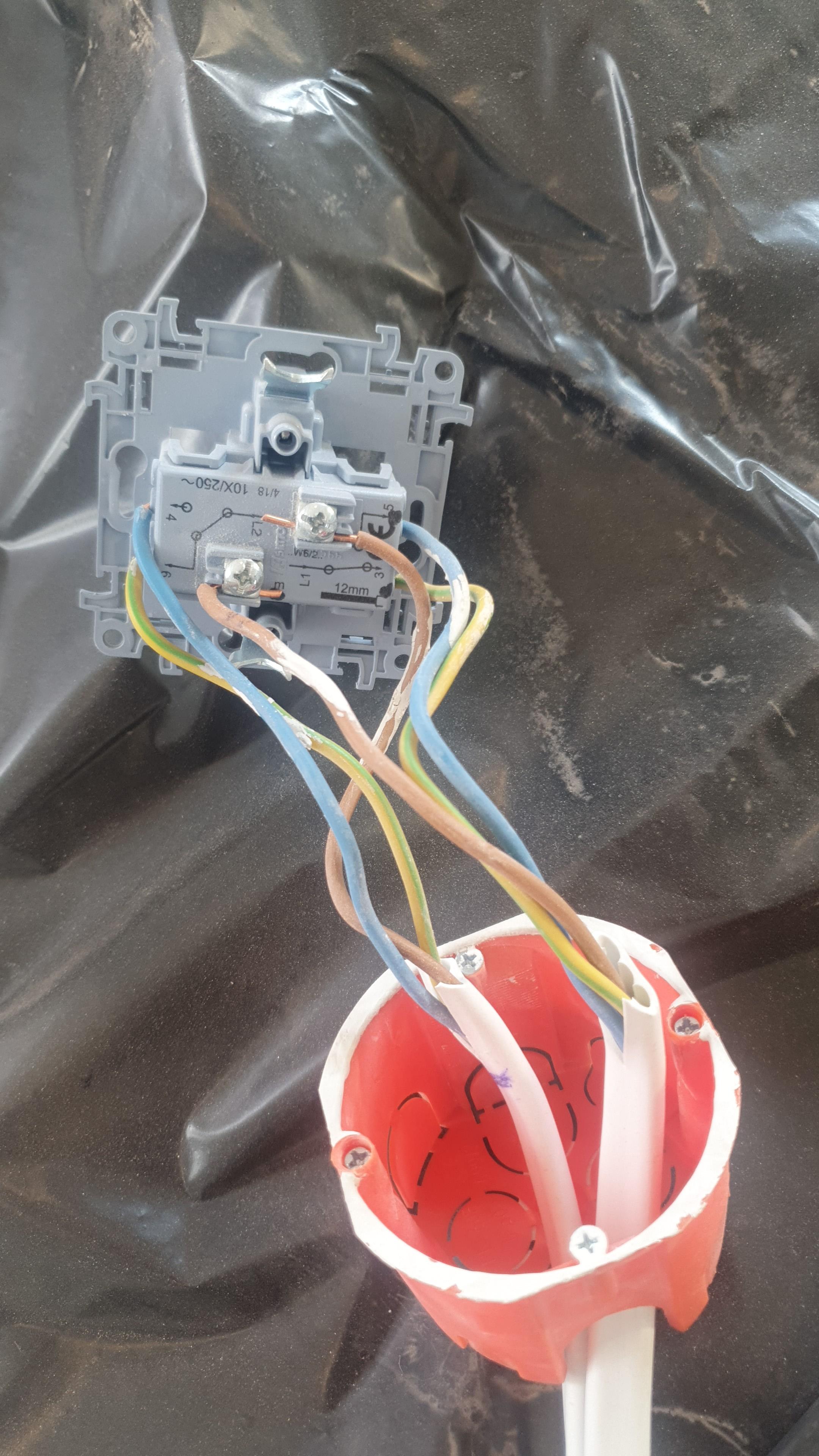

    Jestem w trakcie remontu i muszę zmodyfikować sterowanie dwoma lampami.

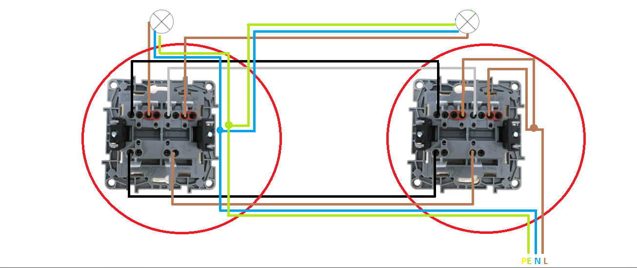

    Do tej pory dwie lampy były sterowane dwoma schodkowymi wyłącznikami, które były ze sobą sprzężone. Na potrzeby remontu muszę pozbyć się jednego z wyłączników, tak aby lampy były sterowane tylko z jednego.
    Sytuacja jest odwrotna do poruszonego już problemu w tym wątku
    https://www.elektroda.pl/rtvforum/topic3374370.html
    I taki też schemat jaki został w tym wątku zaproponowany obecnie posiadam.

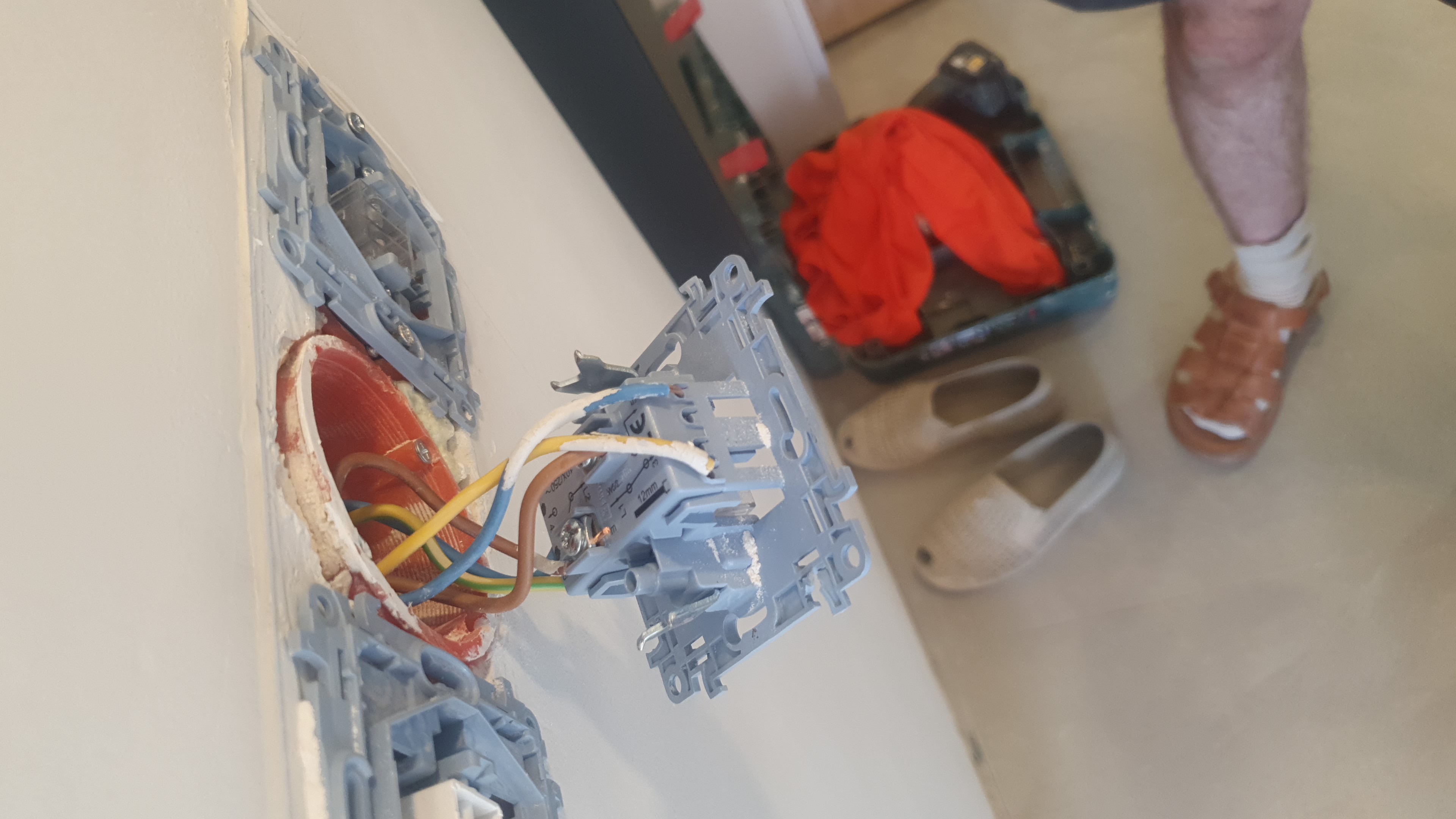

    Próbowałem wielu kombinacji zwarcia przewodów na wyłączniku, którego chce się pozbyć i nie udawało mi się uzyskać oczekiwanego efektu. Albo udawało się starować tylko jedną lampą a druga była cały czas wyłączona albo jedna pozostawała permanentnie włączona a drugą udawało się sterować.
    Poniżej kilka poglądowych zdjęć ze stanu faktycznego.
    Jestem bardzo początkującym elektrykiem amatorem dlatego też jeżeli już ktoś postanowi pochylić się nad tematem to będę wdzięczny za próbę prostego przekazania niezbędnej wiedzy :)
    Zacznijmy od tego, że tylko schemat jest poprawny.
    Stan rzeczywisty nie ma z nim nic wspólnego - pierwsze co rzuca się w oczy to żyła ochronna użyta jako fazowa.
    Partactwo pełną gębą.

    W docelowym wyłączniku odpinasz np żółto zielone przewody
    W drugiej puszce mostkujesz jeden brązowy z niebieskim i drugi tak samo a reszta na bok
    I po zabawie.
  • #4 20118015
    Quantum Dots
    Posty: 3
    Działa, dziękuję za pomoc. Do zamknięcia
