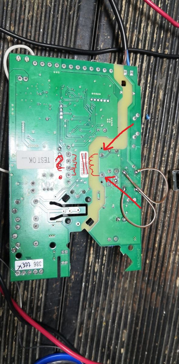

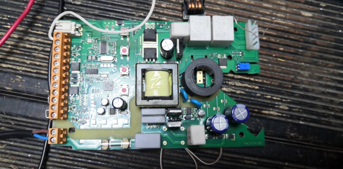

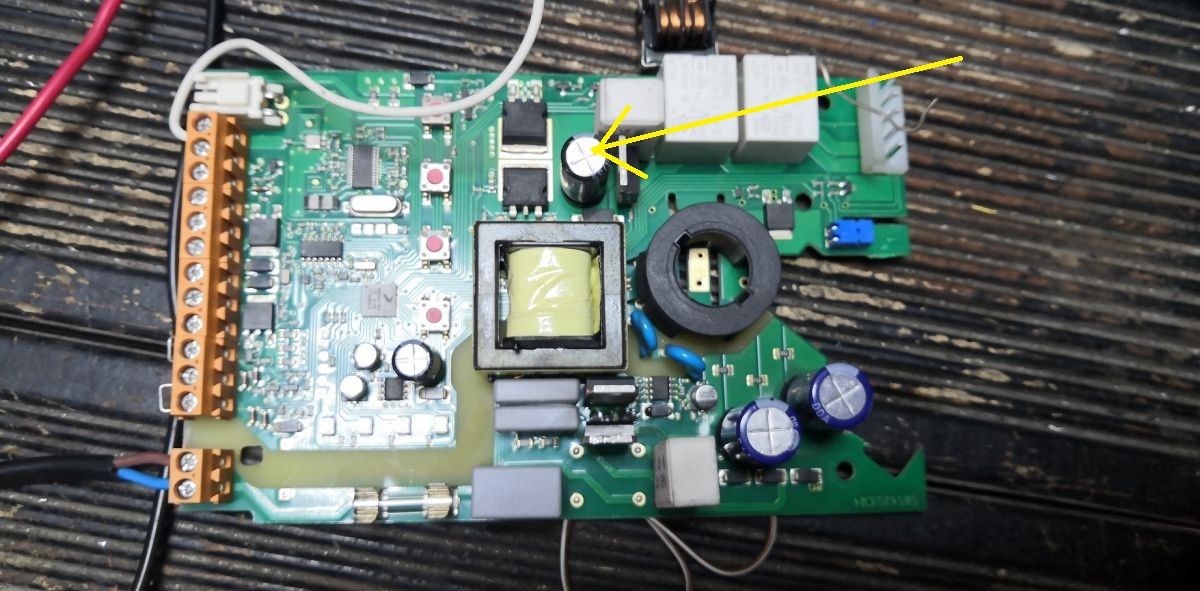

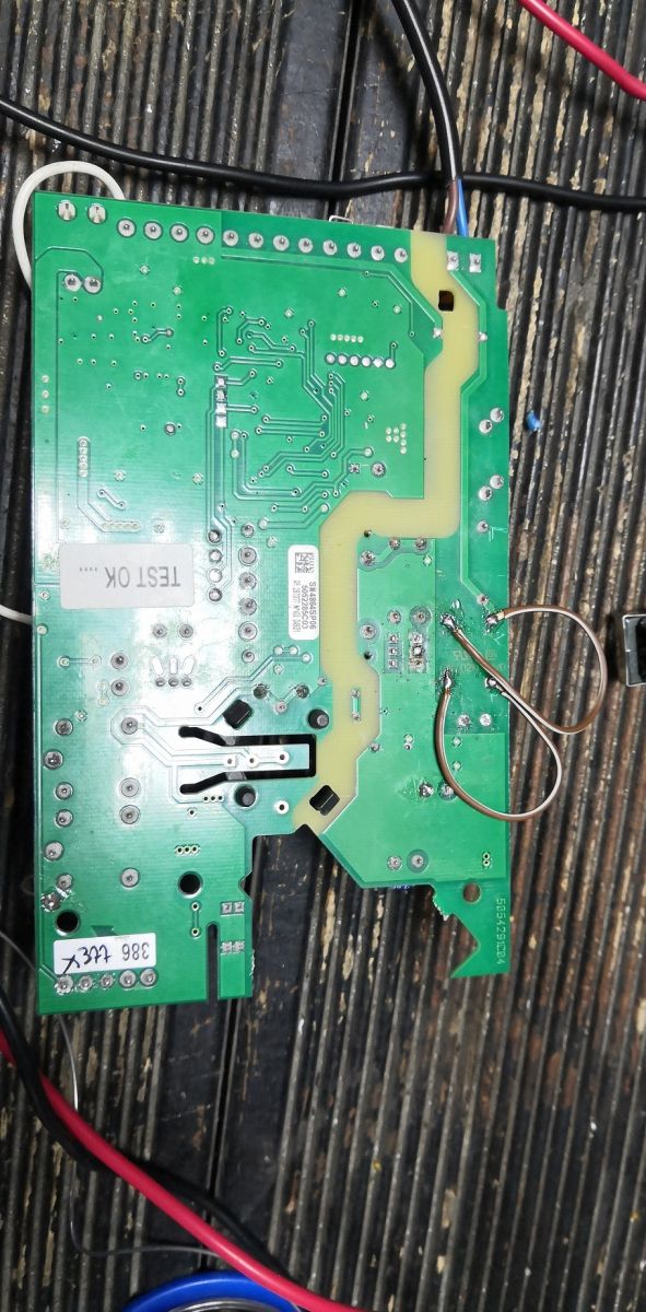

    Dostałem do naprawy centralę Dexxo Optimo w stanie jak na zdjęciach (ktoś zrobił niezły bałagan).
    Naprawa centrali Somfy Dexxxx Optimo: przetwornica, transformator, dławik Naprawa centrali Somfy Dexxxx Optimo: przetwornica, transformator, dławik Naprawa centrali Somfy Dexxxx Optimo: przetwornica, transformator, dławik
    Czy mogę podać jakieś zasilanie na transformator i sprawdzić czy to działa? ominąć przetwornicę?
    Tak jak na zdjęciu? Jakie zasilanie?

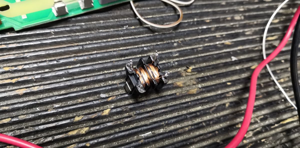

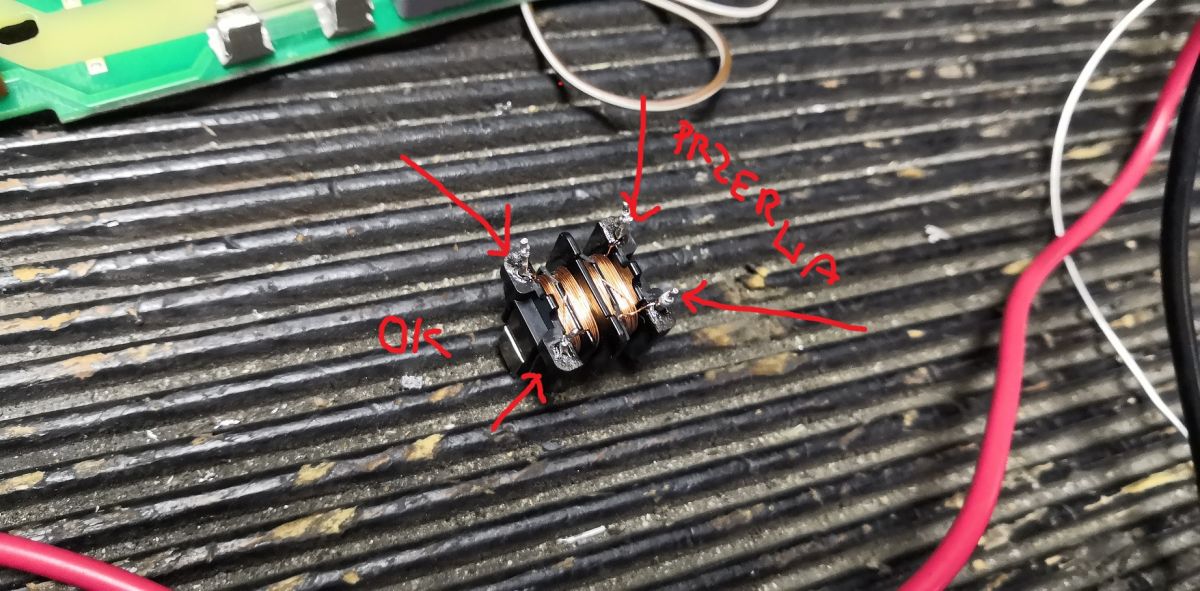

    Ktoś wylutował dławik. Ja tylko sprawdziłem na ciągłość obwodu. Dobrze?

    Celem sprawdzenia czy centrala żyje. Pod główny kondensator na wyjściu przetwornicy podłączamy zasilanie 24V. Pomocniczy tematLink.

    Który to będzie główny?

    Z całym szacunkiem, jeżeli nie potrafisz zlokalizować kondensatora na wyjściu przetwornicy. To oddaj centralę do naprawy komuś kto się na tym zna.
