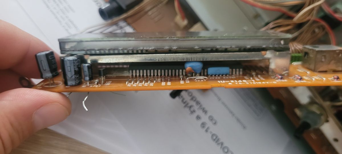

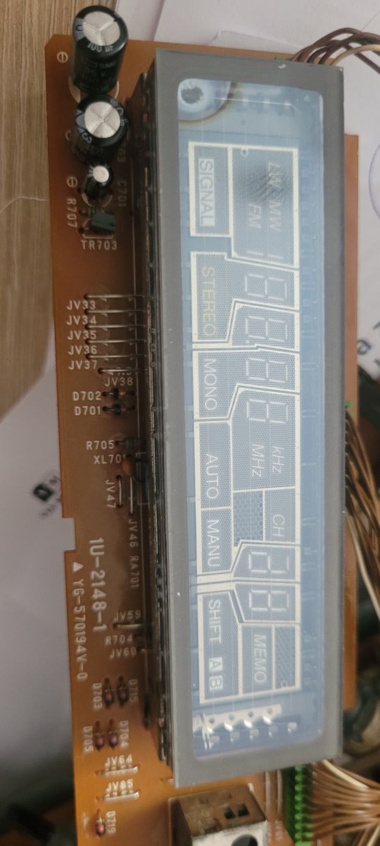

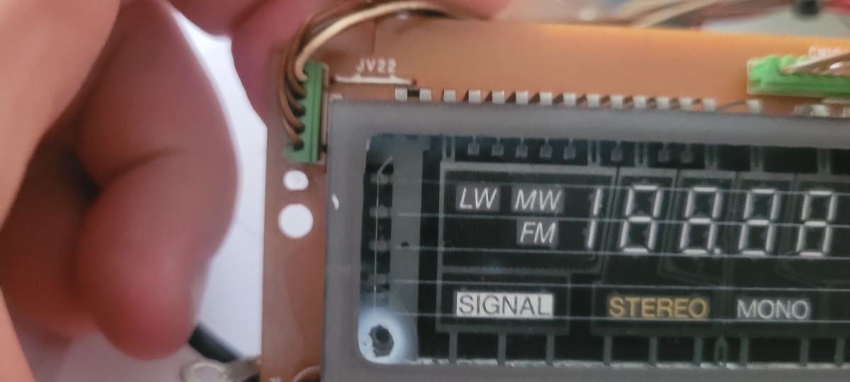

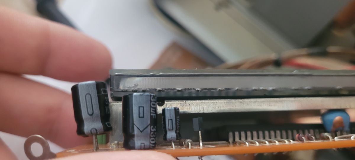

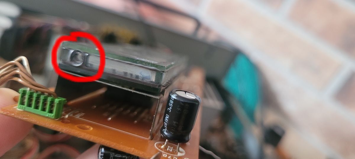

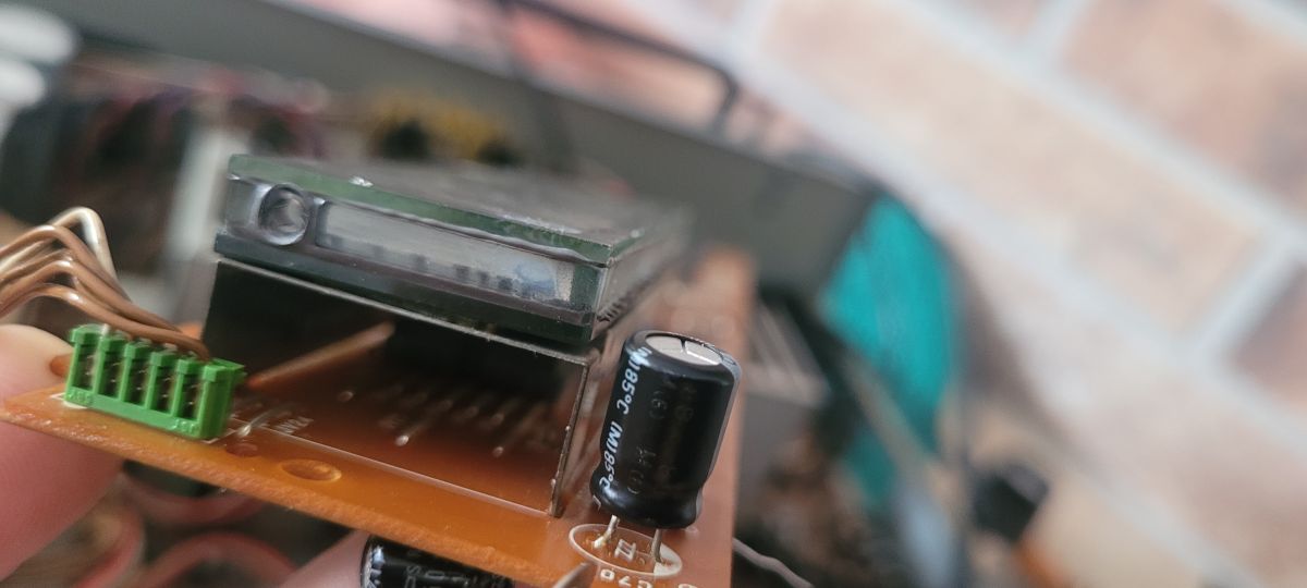

Użytkownik zgłasza problem z amplitunerem Denon DRA-435R, w którym nie działa wyświetlacz. Po pomiarach napięć zasilających oraz zidentyfikowaniu mikrokontrolera Toshiby pod wyświetlaczem, pojawia się pytanie, czy uszkodzenie mikrokontrolera może być przyczyną awarii wyświetlacza. W odpowiedziach sugerowane jest, że uszkodzenie wyświetlacza jest prawdopodobne, a jego naprawa może być trudna, co prowadzi do wniosku, że jedynym rozwiązaniem jest wymiana na identyczny wyświetlacz. Użytkownik pyta o źródła, skąd można pozyskać taki wyświetlacz, a w odpowiedziach wskazano na możliwość użycia części z innego sprzętu.
