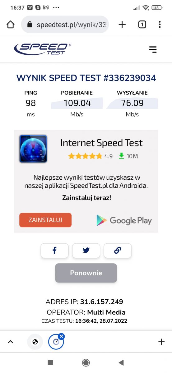

    Zrobiłam test na telefonie. Ubuntu 20.04.4 LTS, TP-Link TL-WN722N - spadek prędkości WiFi, Xiaomi Range Extender Pro Ubuntu 20.04.4 LTS, TP-Link TL-WN722N - spadek prędkości WiFi, Xiaomi Range Extender Pro
    Dziwne jest to, że na komputerze mam lepsze db a gorszy internet. Sprawdziłam na laptopie ojca i mam wysyłanie i odiberanie powyżej 70mb/s więc coś chyba z linuxem, moim komputerem albo kartą sieciową. Laptop miałam na kolanach siedząc przed swoim komputerem.

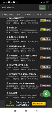

    Chodzi o test, by było widać inne sieci!
    Tu istotne są zakłócenia innych sieci, czy pracują na tym samym/innym kanale, ile ich jest itd.

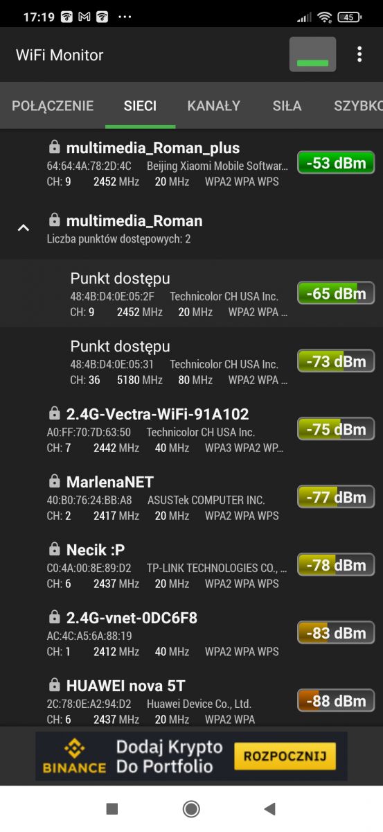

  • #14 20120064
    mirror89
    Poziom 3  
    Posty: 71
    Ocena: 13

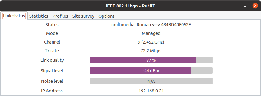

    Podaje screena. Moja jest ta pierwsza i mam pytanie czemu utworzyła się druga sieć że słowem plus i czemu mam dwa punkty dostępowe na kanale 9 może w tym jest jakiś problem. Ubuntu 20.04.4 LTS, TP-Link TL-WN722N - spadek prędkości WiFi, Xiaomi Range Extender Pro Ubuntu 20.04.4 LTS, TP-Link TL-WN722N - spadek prędkości WiFi, Xiaomi Range Extender Pro
  • #15 20121781
    WojtasJD
    Posty: 13772
    Pomógł: 2911
    Ocena: 1577
    Polecenie: speedtest lub speedtest-cli - bez sudo
    *_plus to SSID od extenderowego wynalazku analogicznie jak:
    https://kb.netgear.com/24942/How-do-I-set-up-...-same-wireless-network-name-SSID-as-my-router
    Zapuść na swoim sprzęcie z tym TP-Linkiem
    https://linux-hardware.org/
    i wrzuć link.
  • #16 20121973
    KOCUREK1970
    Specjalista Sieci, Internet
    Posty: 35458
    Pomógł: 3835
    Ocena: 5432
    @mirror89
    Tam jest wiele sieci pracujących na tym samym kanale, na którym pracuje Twoja sieć.
    Z racji, że praktycznie nie ma gdzie uciekać, zmienił numer kanału sieci WiFi na taki, gdzie jest najmniej obcych sieci.
    To niewiele zmieni, ale może troszkę pomoże.
    Trzeba by uciekać w sieć 5GHz.

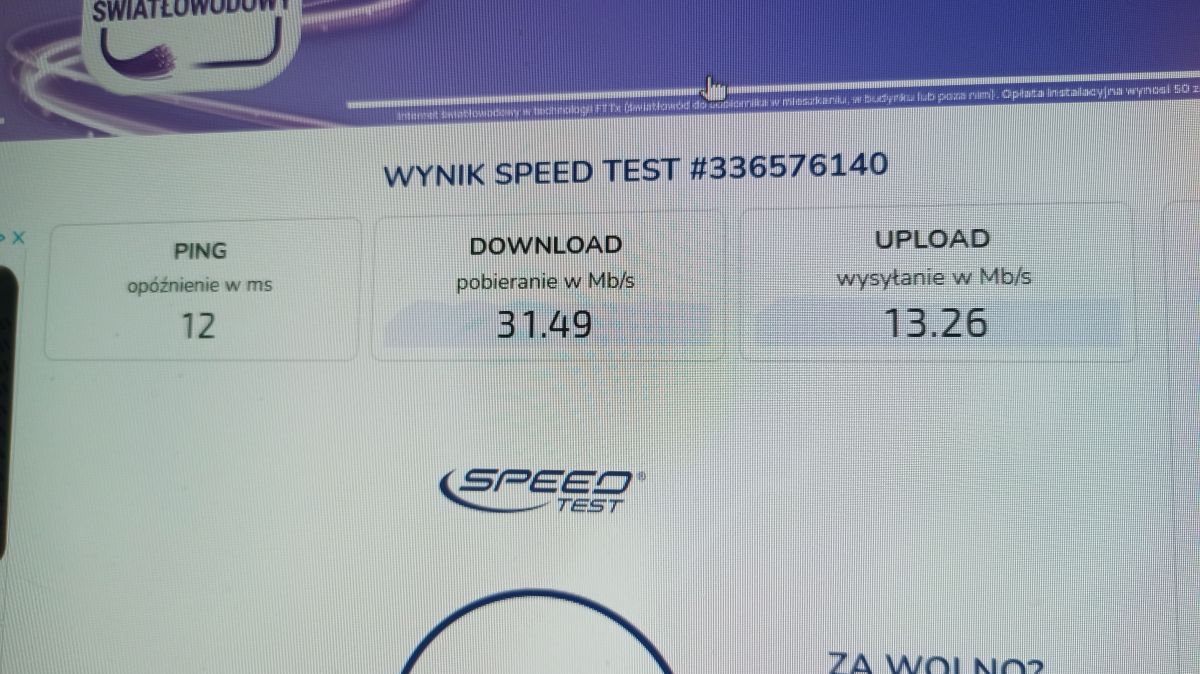

    Miałam na pendrive Ubuntu i wyszły mnie takie wyniki przy odpaleniu systemu z pendrive. Ubuntu 20.04.4 LTS, TP-Link TL-WN722N - spadek prędkości WiFi, Xiaomi Range Extender Pro
    Dziwne. A może zastąpić Ubuntu innym systemem, by nie było problemów w przyszłości. Jeśli tak jakim? Zależy mi by net szybko działał i by można było podłączyć pianino przez Midi i nagrywać.

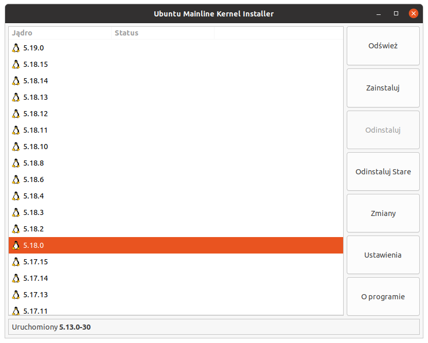

    W obrazie *.iso Ubuntu 20.04.4 jest jądro 5.13.x, w Ubuntu na dysku masz aktualnie 5.15.0-43-generic i pewnie wcześniejszą wersję (do wyboru przy uruchamianiu w menu bootloadera GRUB).
    Sterownik r8188eu siedzi w jądrze i ciągle podlega zmianom - zobacz co się dzieje:
    https://git.kernel.org/pub/scm/linux/kernel/g...it/log/drivers/staging/r8188eu?h=linux-5.18.y
    Nie trzeba od razu skreślać całej dystrybucji; można doinstalować/zmienić wersję jądra...
    Lista jąder w Ubuntu Mainline Kernel Installer z wyróżnionym jądrem 5.18.0
