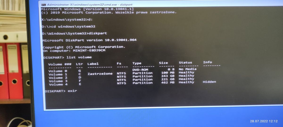

    Na komputerze z jednym dyskiem fizycznym zainstalowany był Windows 10 32-bit i wszystko działało bez zarzutu. Wypiąłem stary dysk i zamontowałem nowy dysk SSD na którym zainstalowałem czystego Windows'a 10 64-bit, ponieważ chciałem mieć możliwość bootowania dwóch systemów - 32-bit i 64-bit. Po instalacji Win 10 64-bit na nowym dysku SSD dołożyłem z powrotem stary dysk z Win 10 32-bit. Nie skonfigurowałem multiboota, tylko przełączałem dyski w biosie i wszystko było ok. Po około miesiącu pracy tylko na SSD z Win10 64-bit chciałem przełączyć się na 32-bit i wtedy wszystko się posypało. Stary dysk z Win10 32-bit nagle przestał bootować, pozamieniał litery partycji i wchodzi w tryb naprawy. Układ partycji na starym dysku wygląda jak na załączonym screenie. Partycja rozruchowa 100MB teraz ma literę C i stała się aktywna, a partycja z systemem to teraz D (243GB). Próbowałem zamienić litery partycji w Paragon Hard Disk Manager, ale to nie pomogło. Próbowałem również komend:
    bootrec /fixmbr - działa
    bootrec /fixboot - access denied
    Mam pełen dostęp do danych ze starego dysku, ale reinstal nie wchodzi w grę, ponieważ mam na nim oprogramowanie do księgowania i nie mogę pozwolić sobie na utratę jego konfiguracji i danych.
    Prawidłowo. WinRE inaczej przydziela litery - wol. systemowy (100 MiB) dostaje literę ('normalnie' bez), podobnie jest z ukrytym wol. (462 MiB) gdzie prawdopodobnie leży obraz WinRE.

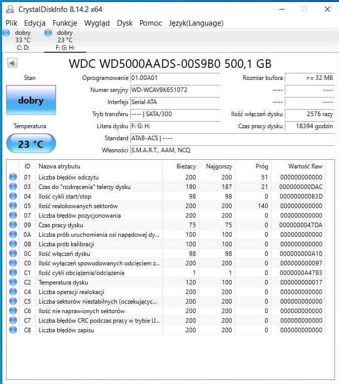

    wyniki skanu SMART z poleconego przez Was CrystalDiskInfo:
    Stary dysk przestał bootować, pomieszane litery partycji.

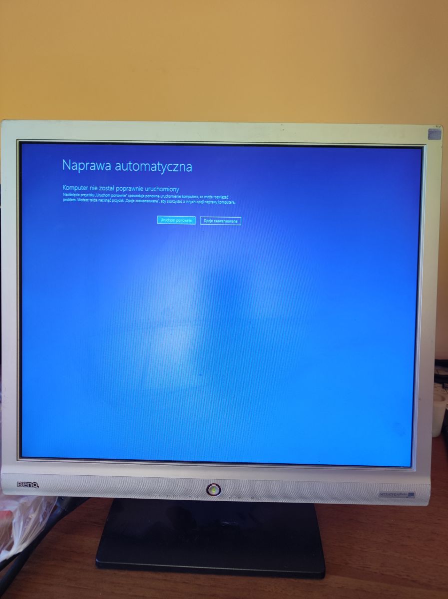

    Co sie dokladnie wyswietla kiedy probujesz bootowac z tego dysku? Jaki blad masz po wykonaniu automatycznej naprawy?

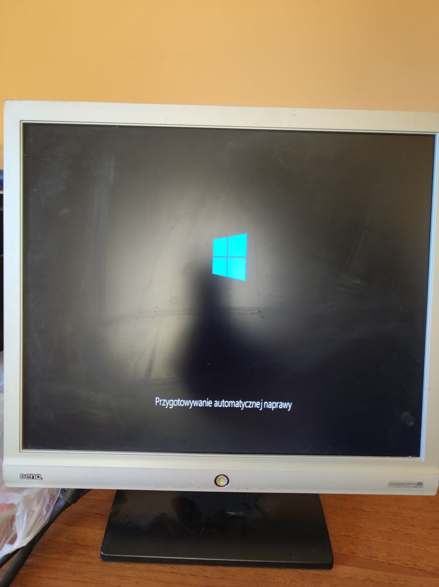

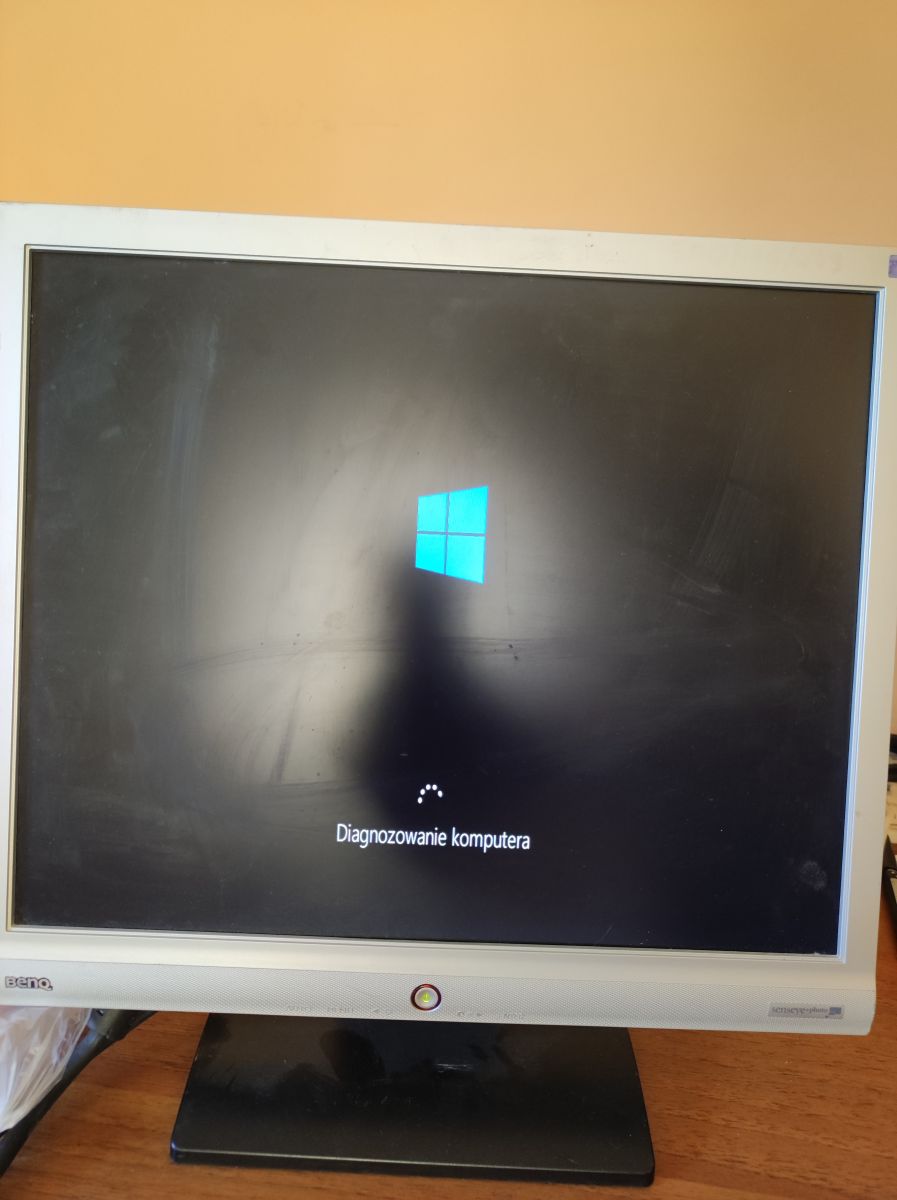

    Przy uruchomieniu wchodzi w tryb automatycznej naprawy, po czym wywala komunikat "komputer nie został poprawnie uruchomiony". Próbowałem też wszystkiego w opcjach zaawansowanych naprawy, bez rezultatu.
    Stary dysk przestał bootować, pomieszane litery partycji. Stary dysk przestał bootować, pomieszane litery partycji. Stary dysk przestał bootować, pomieszane litery partycji.

    Zajmij się dyskiem bo już dwa razy wyrobił specyfikację (300 tys.) cykli parkowań: ponad 673 tys.
    np. http://idle3-tools.sourceforge.net/
    https://support.wdc.com/downloads.aspx?p=113
