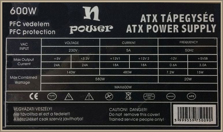

    Szukam schematu nBase N-Power 600W zasilacza ATX. Musze na nowo nawinąć uzwojenia na rdzeniu ET35. Mam pusty rdzeń i nie wiem jak go nawinąć, a nigdzie nie mogę dopasować schematu do niego. Układ sterujący jest na HS8108B. Poratuje ktoś schematem?

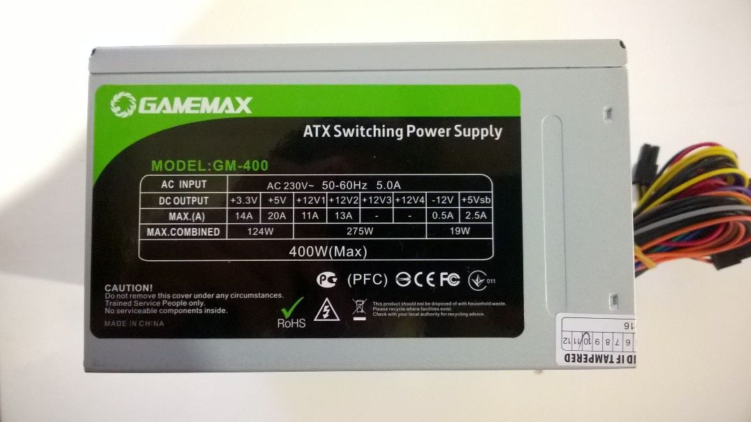

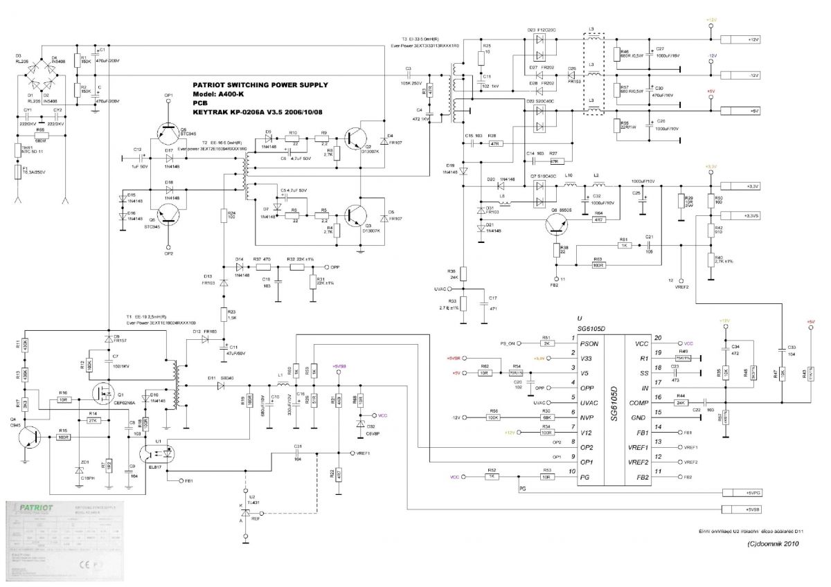

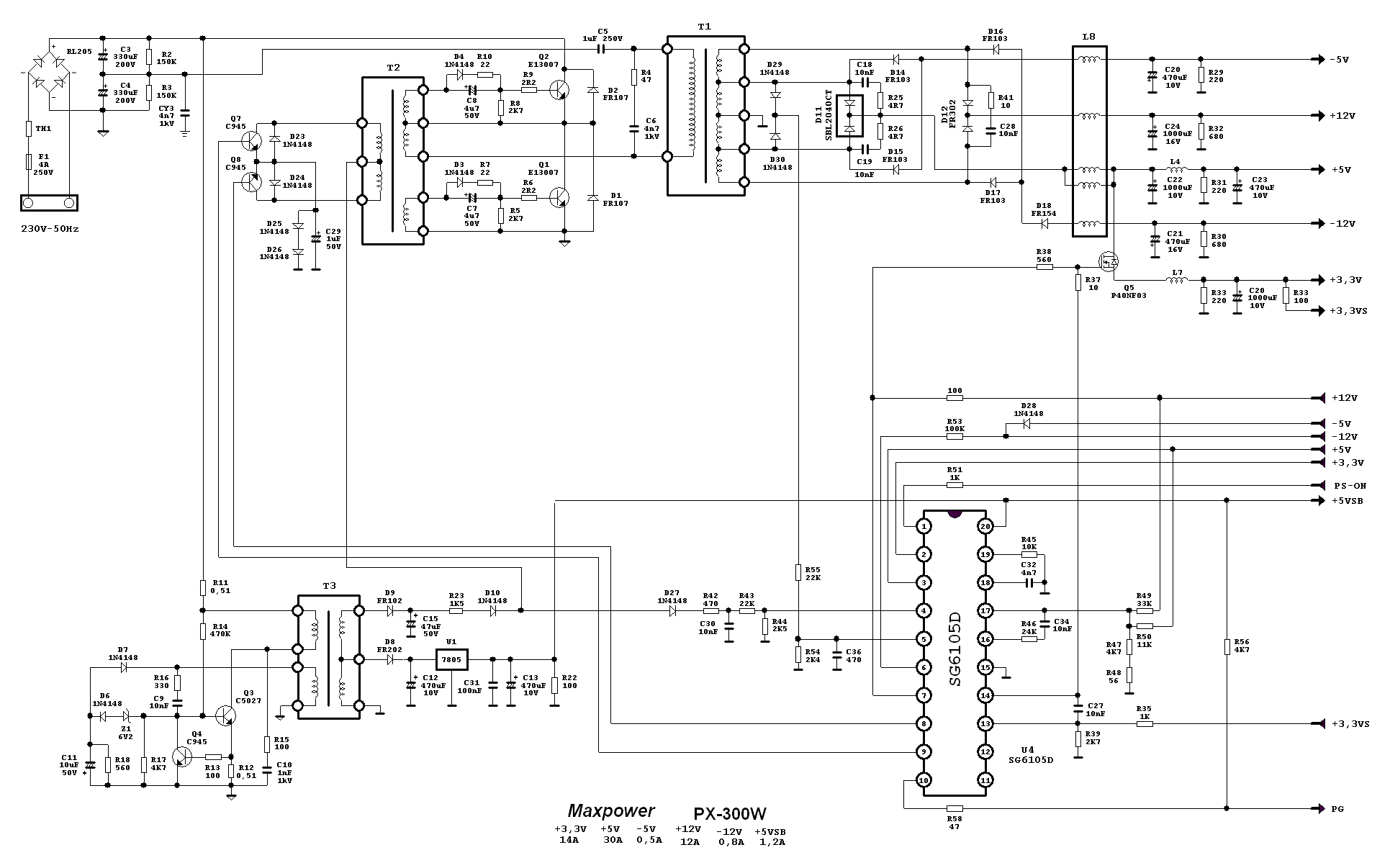

    Nie widziałem (zabardzo egzotyczny) szukaj po rozwiązaniach innych producentów na tym HS8108B (= SG6105/ klon). Czyli układ + superwizor "watchdog") w jednym - musisz zobaczyć jak masz zrobiony układ stan by (tranzystor czy układ np. DM311A )
    * to np. GameMax 400W

    Dziękuję koledze za pomoc. Podgląd w inne schematy naprowadził mnie na trop i bingo zasilacz działa. Dziękuję i pozdrawiam temat zamykam.
    Edit:
    Poprzez wgląd w inne schematy podobnych zasilaczy.
