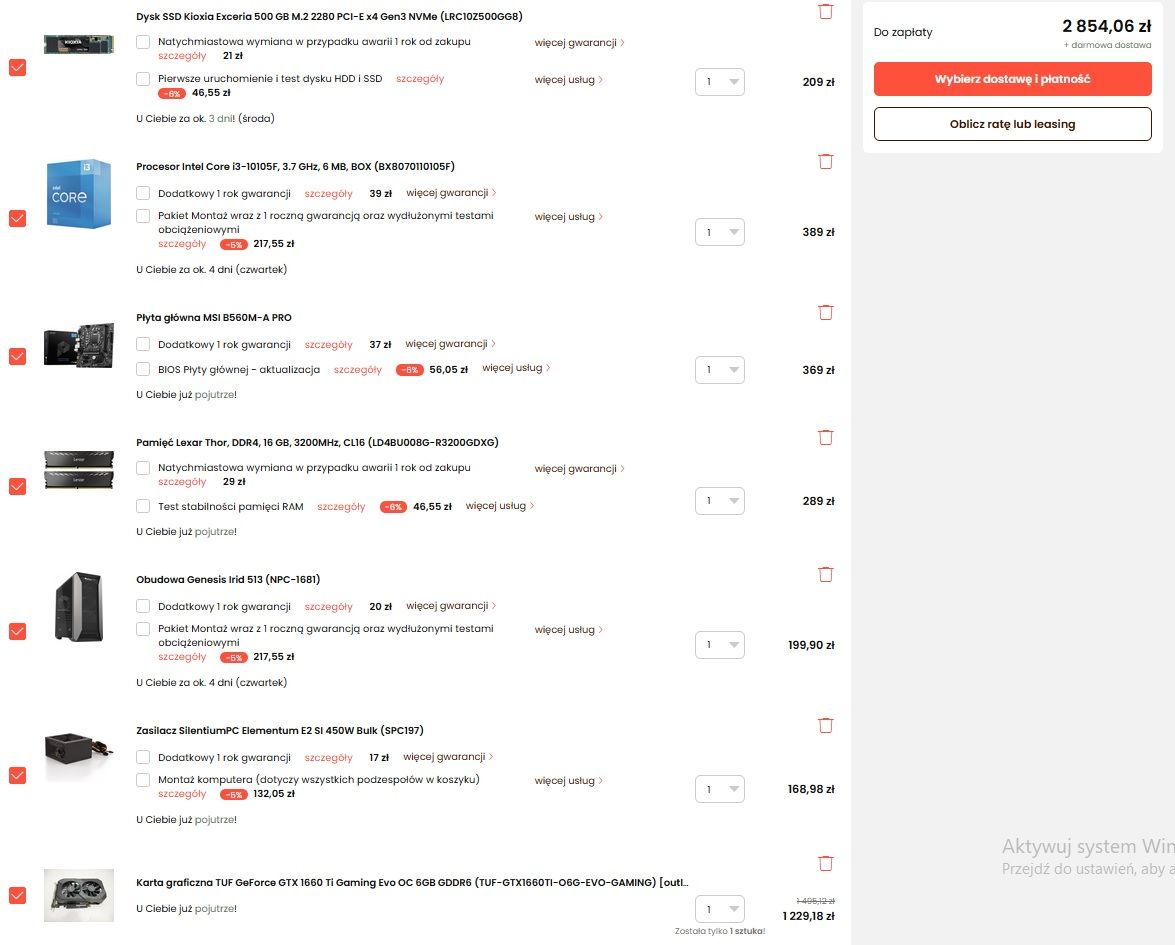

    Farming Simulator 22 jest wbrew pozorom dość wymagającą grą.
    2823zł z kodem "komponenty":
    https://www.x-kom.pl/lista/pc374x8ls
    Tylko że trzeba jeszcze zmontowac (lub doliczyć opłatę za montaż). Na Morele wychodzi podobnie:
    Co wybrać: PC z AMD RYZEN 5 5600G, AMD VEGA-7-2G czy i5-8600K, GTX 1650?
    Karta graficzna z outletu. Z kodem "W3FHN58JFW" montaż i wysyłka za 1zł.
    Jeśli chcesz nieco zaoszczędzić to możesz kupić zestaw bez karty (sklep bez problemu złoży) i na własną rękę znaleźć używkę GTXa 1650 Super lub 1060 6GB za ok. 700zł.
