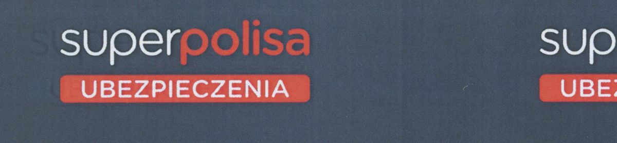

    Dzień dobry mam problem z Develop ineo+ 258, a więc:
    • zamieniałem kolejno każdy bęben na nowy i drukowałem wydruk testowy po każdej wymianie,
    • wyczyściłem ledy naświetlające (listwy po prawej od bębnów) ,
    • zmieniłem pas transferowy na nowy,
    • przejrzałem piec (jest jak nowy),
    • puściłem kilka kartek zatrzymałem drukarkę, podwójny wydruk jest już przed piecem,
    • wyczyściłem laser.
    Koniec pomysłów, za pomoc już dziękuję :)
    Załączam przykładowe wydruku, tam gdzie jest biały wydruk, odbija się ciemny wydruk po około 9,7cm.

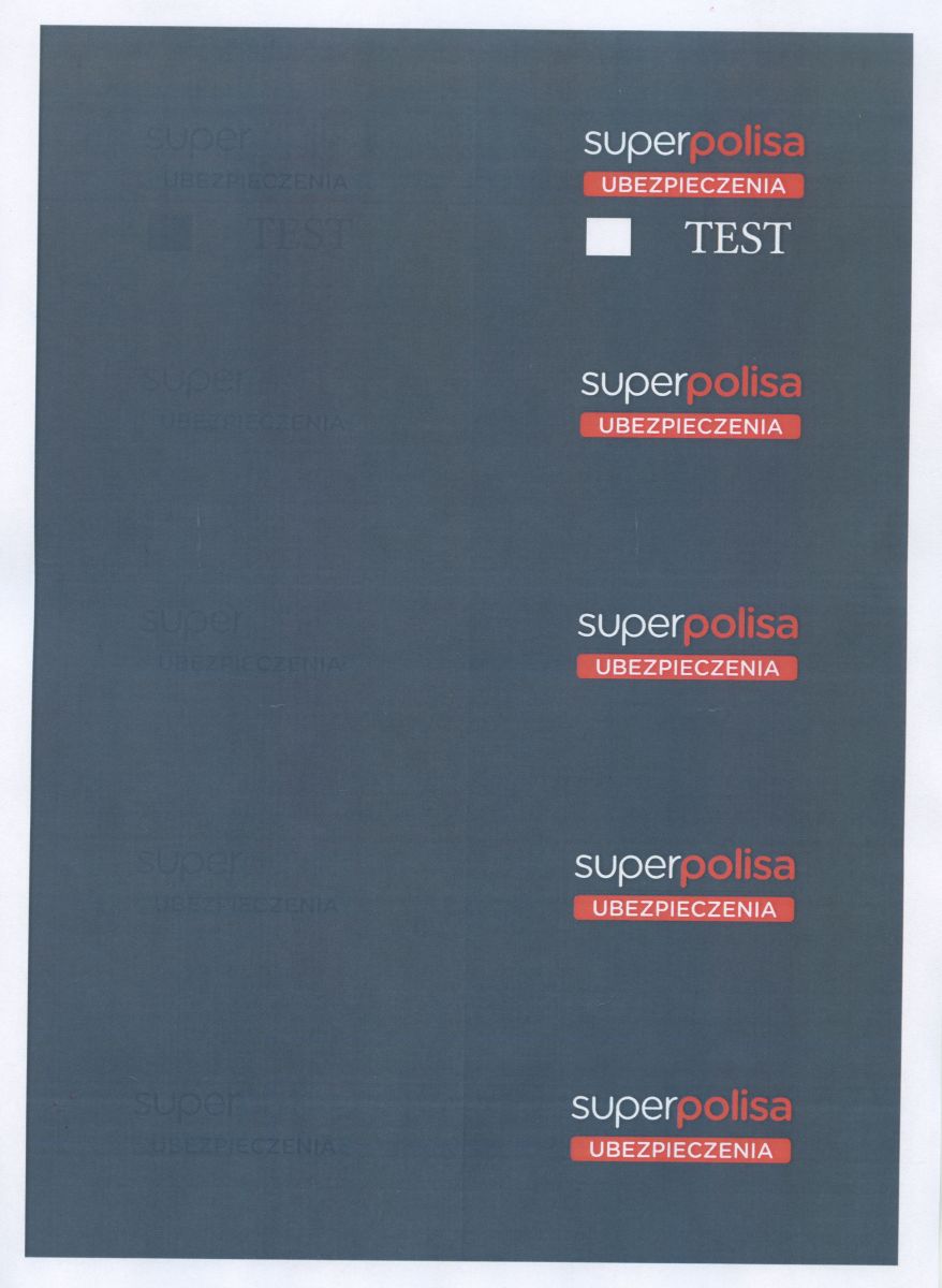

    Po pierwsze zrób inny wydruk. Po tym co dałeś nie wiadomo, czy ghost powstaje jako kopia lewej czy prawej kolumny choć obstawiam Twoje obliczenia (choć różnie bywa). Po prostu po prawej stronie zamiast superpolisa wpisz coś innego i pokaż co wyszło.

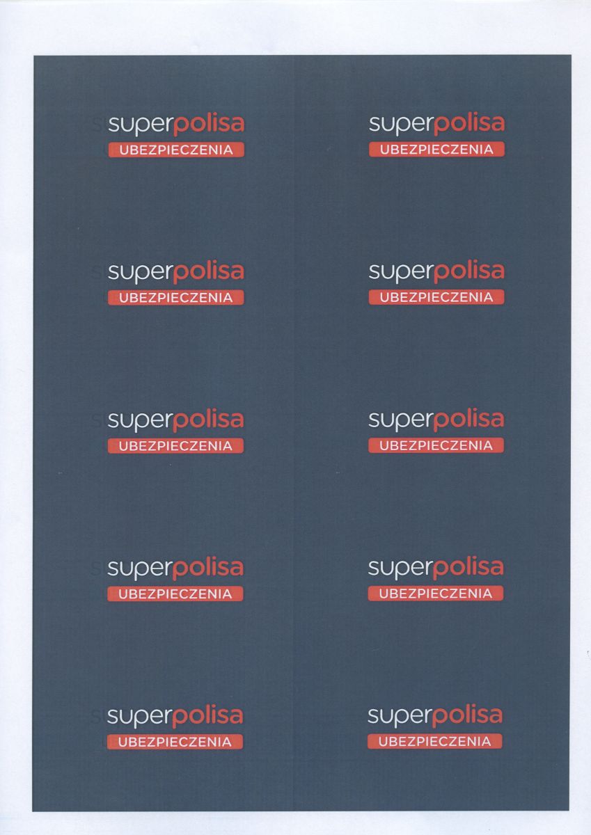

    Develop ineo+ 258: Powtarzający się ghost print po wymianie bębnów i innych części
    Dzień dobry, odświeżam temat, załączam skan wydruku.

    A teraz zrób tę samą pracę tylko w kolorze czarnym.
    Nadal nie wiadomo, czy bębny oryginały , czy podróby.

    Hm ... na wydruku czarno-białym nie ma odbicia ...

    Dziękuję wszystkim za pomoc, problem -rozwiązałem. Wziąłem unit K z maszyny wymieniłem w nim wałek OPC i listwę i jest ok .... dziwne, że przy zamianie unitów dalej było to samo. Jeszcze raz dziękuję wszystkim.
