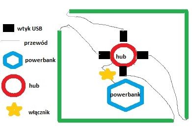

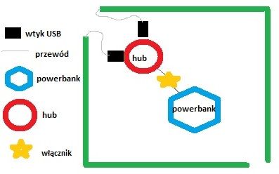

    projekt1
    Pasek LED 5V ok. 250cm + powerbank - oświetlenie przenośnego baneru.
    projekt2
    wspomniany hub:
    https://allegro.pl/oferta/rozgaleziacz-gniazda-usb-hub-4-porty-480mbps-blue-12177624183
    zrobiłem na szybko w profesjonalnym programie graficznym projekt jak to powinno wygladac, sa dwie opcje, która będzie bardziej wydajna, żeby było jak najmniej strat energii? A może jest to bez znaczenia?

    Koncentrator USB 2.0. Prąd wyjściowy 4,x0,5A, ale prąd wejściowy to 1x0,5A. Nic Ci to nie da. Kup zasilacz 5V 3A i zrób to jak profesjonalista albo kombinuj jak spryciarz z magicznymi pałerbankami o bliżej nieokreślonej mocy.
    Dalej nie rozumiesz, że z jednego zasilacza bateryjnego nie weźmiesz więcej niż 0,5A czyli tyle, ile trzeba dla 0,6 m taśmy. Cztery takie taśmy zasilisz czterema zasilaczami bateryjnymi z gniazdem usb 2.0.
