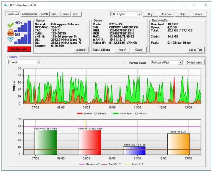

    Testowałeś program PLAY ONLINE lub Hmanager https://www.ltehmonitor.com/en/ ?
    Nie próbowałem i teraz sprawdzę.
    LTE H-Monitor
    Szukam aplikcji "PLAY" do uruchomiena modemu z kartą SiM
