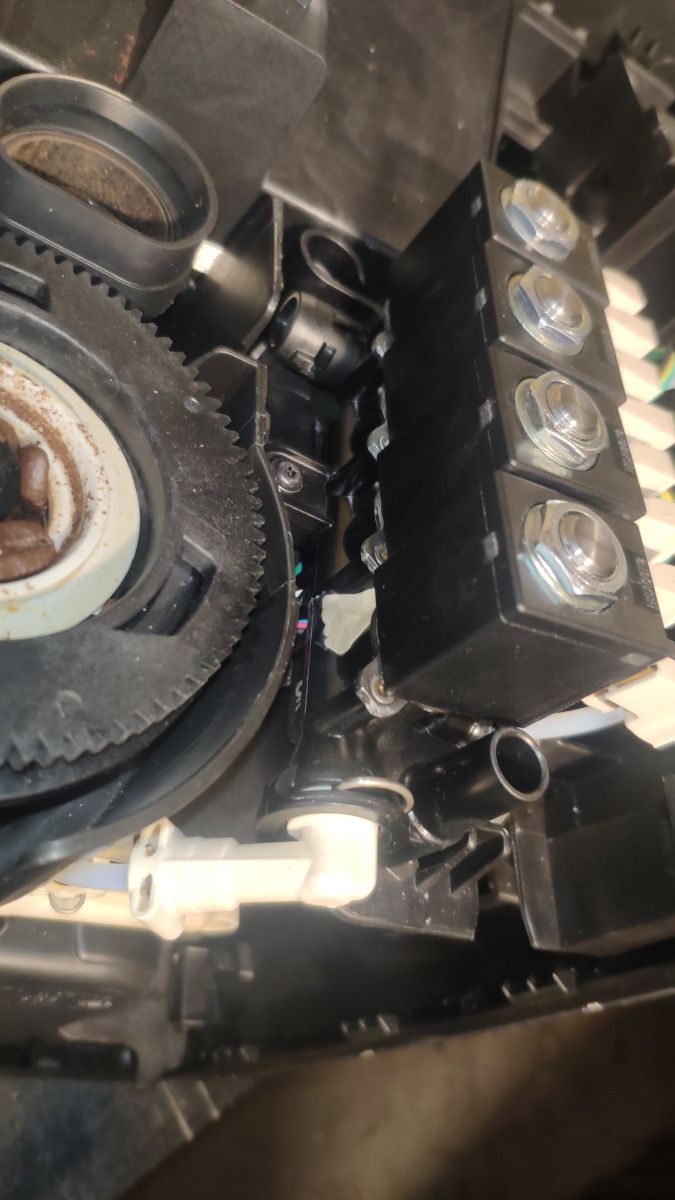

    Przepływomierz rozebrany wyczyszczony zadziałał jest ok ale tylko z tym. Doszedłem gdzie jest wyciek to pęka plastik zespołu elektrozaworów. Na początku myślałem że to oring puścił, odkręciłem elektrozawór ale nie było śladów że gdzieś z pod blaszki dociskającej wypływa a raczej że to rozbryzg tam wpływa i zostaje kamień na blaszce. Więc odkamienilem to i nadal nic nie było widać dopiero po pojawieniu się ciśnienia jak wystrzelił gejzer z pomiędzy elektrozaworów to żałowałem że to wysciłem sufit mokry🤪 jest mikropęknięcie a ciśnienie robi swoje.

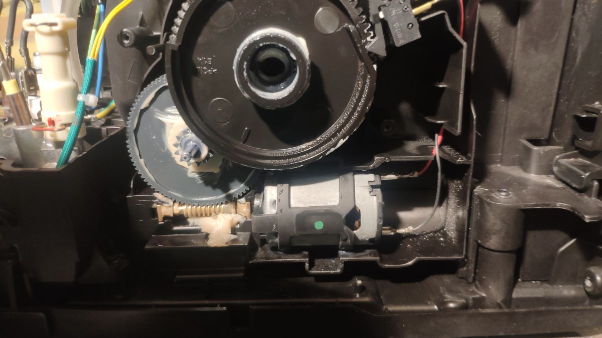

  • #19 20683083
    pphuelektropc
    Poziom 5  
    Posty: 6
    Ocena: 6
    Ja zlokalizowalem że woda wypływa z miejsca na załączonym obrazku niestety jak i skąd się tam dostaje nie wiem Wnętrze obudowy ekspresu do kawy z zaznaczonym na czerwono miejscem przecieku wody.
    Dodam jeszcze że jak zespół elektrozaworów się rozszczelni (niżej już poklejony)
    Wnętrze ekspresu do kawy z widocznym mechanizmem zębatym i zespołem elektrozaworów, okolice możliwego wycieku wody.
    to woda pięknie płynie pod obudowę przekładni i stoi pod samym silnikiem sterującym blokiem zaparzajacym
    Wnętrze ekspresu do kawy z widocznymi elementami mechanicznymi i śladami wilgoci w okolicach mechanizmu napędowego.
    Ktoś ma jakieś pomysły, sugestie skąd i dla czego się tam ta wodą bierze?
    Dobra ja już zgłupiałem. Wymieniłem uszczelki pod tym palcem co wchodzi blok na blok zaparzający już więcej tam uszczelek nie ma okazało się że moje klejenie podstawy elektrozaworów nie trzyma i się sączy owinięte aby nic nie kapało w dół no i już nie widzę wody tam z tyłu kurde nie wiem czy to jedno z tych 2 a może to dla tego że stół warsztatowy mam ze spadkiem. Postaram się poprawić moja lepiankę i przy dłuższym użytkowaniu jak to będzie.
    Nemcio80 wymień wszystkie uszczelki tego palca da się to zrobić bez rozkręcania jedynie trzeba ten palec wykręcić i wyjąć ze środka 2 uszczelki i daj znać jak to nie pomoże sprawdź zespół elektrozaworów cieknie to po kabelkach i nie widać w środku dziś to zauważyłem jak się sączyła woda z pod kleju po mojej naprawie a dalej śladu wody nie było dopiero pod silnikiem. Nie wiem już kurde ale może razem się uda dotrzeć do problemu.
    Siedzę nad nim prawie cały dzień już na chwilę miałem nadzieję złożyłem go bez boku aby mieć na podglądzie przeciek z elektrozaworów i pewność że woda nigdzie nie kapie. 7 kaw wyszło i moim oczom ujawnia się mała kałuża pod ekspresem bark mi słów na ten złom i kompletnie pomysłów skąd i jak tam się tą wodą bierze.

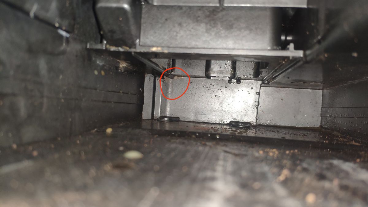

    Jeżeli wymieniliście pół ekspresu i nic to nie pomogło, to spróbujcie wymienić obudowę dolną oraz plastikowy króciec, którym odprowadzana jest para do tacki ociekowej. Po wymianie tych dwóch elementów ekspres w końcu przestał wylewać wodę pomiędzy tackę a obudowę. Pozdrawiam.

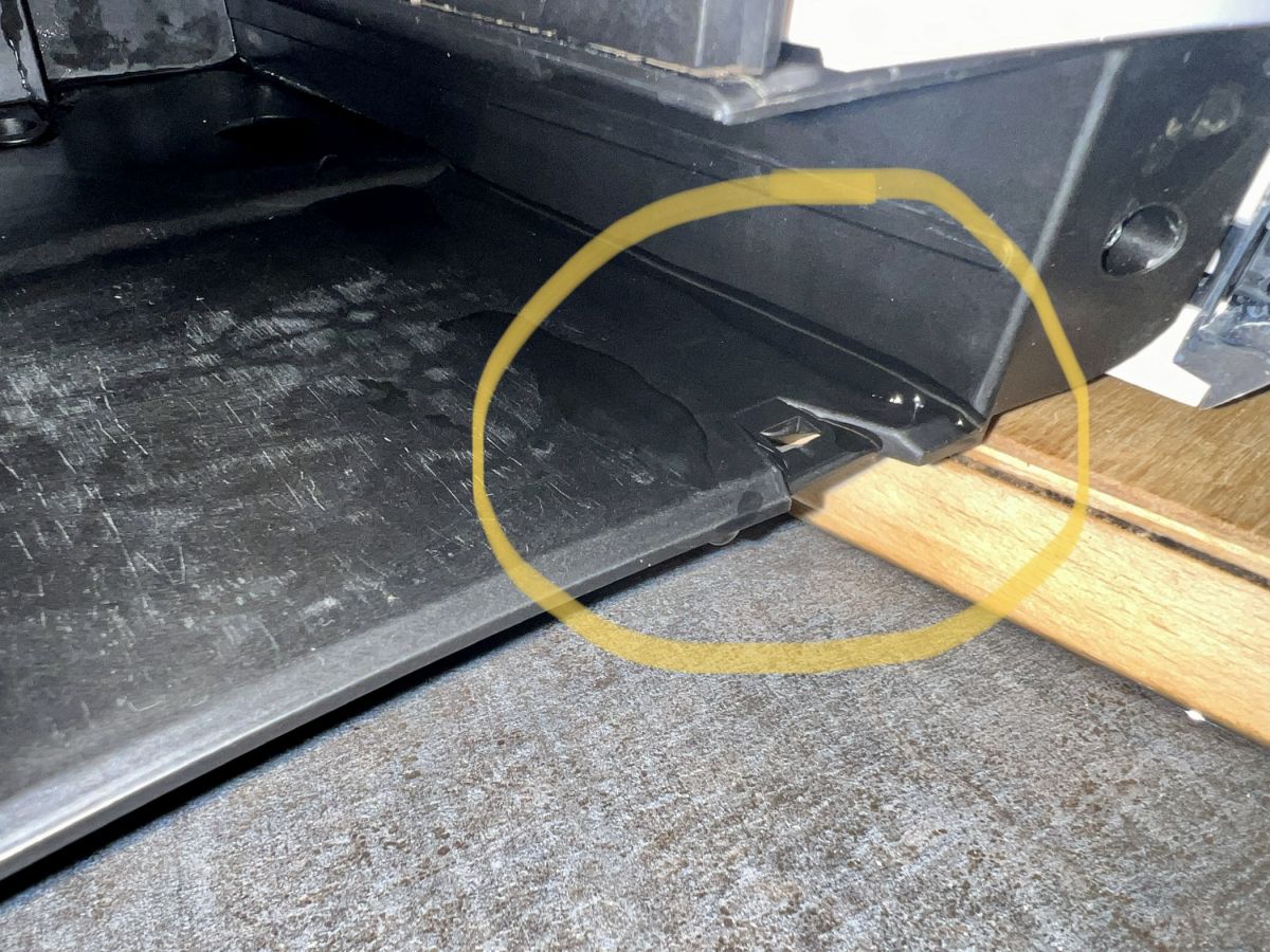

    >>21341606 Generalnie z moich obserwacji wynika, iż przyczyn zbierania wody może być kilka:
    1. Do wymiany zawór gorącej wody (bardzo często to wysiada). Efekt taki, że leci gorąca woda pod ciśnieniem gdzie popadnie i skrapla się w najzimniejszych miejscach para.
    2. Pęknięta obudowa dolna poniżej zaworu gorącej wody (tak było u nas). Ciężko to zauważyć. Po wyciągnięciu tacki w miejscu spływu wody widać było tylko niewielką rysę.
    3. Zakamieniony elektrozawór (przez co nie domyka się i wali parę do tacki ociekowej), wystarczy poza standardowym cyklem odkamieniania wlać odkamieniacz i włączyć dwa programy spienione mleko oraz gorąca woda, następnie ekspres wyłączamy i zostawiamy na 15 minut z odkamieniaczem. Po tym czasie wlewamy czystą wodę i dokładnie go płuczemy i gotowe.
    4. Złe wypoziomowanie ekspresu oraz dopuszczanie do przepełnienia tacki ociekowej.
    U nas wymiana obudowy pomogła, lecz raz na 100 kaw pod tacką ociekową było troszkę wody. Wtedy czyszczę uszczelki na zaworze gorącej wody, odkamieniam go porządnie i wszystko wraca do normy.
    Te ekspresy mają spitolony system odprowadzania pary, więc gdy masz trochę więcej wody w tacy ociekowej i na skutek kamienia nie domyka się elektrozawór systemu spieniania mleka do końca, to para pod sporym ciśnieniem leci do tacy przez krociec, który jest zbyt blisko tylnej ścianki, powodując rozbryzgi wody wszędzie, gdzie popadnie.
    Efektem tego jest woda oraz osady z kamienia pod tacą ociekową. A ludzie narzekają na Krupsa :P
