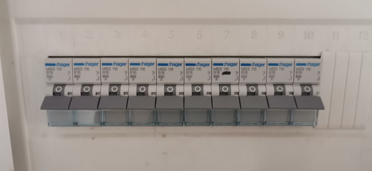

    Pierwsze 3 bezpieczniki podpisane są jako ,, kuchenka". Napisane jest na nich MBS 116 B16. Czyli mam rozumieć, że posiadam 3 fazową instalację na 400V? Chciałbym podłączyć kuchenkę Amica 57CE3.315HTaQ(Xx)

    Po zewnętrznym wyglądzie bezpieczników nie można określić, że masz instalację trójfazową.

    Niezupełnie jest to jednoznaczne. Są to trzy pojedyncze zabezpieczenia, dla 3-faz powinien być jeden 3p.
    I z tego zdjęcia nic nie wynika.

    Z tego zdjęcia to można tylko wywnioskować że instalację robił albo budowlaniec albo szwagier. Najmniejsze zabezpieczenie to B16. Czy nie masz oświetlenia? Rozdzielnica świeża, dużo obwodów więc wnioskować można że powinno być RCD. Czemu go nie ma? Myślę że forum tobie nie do końca pomoże. Tu potrzebny jest elektryk co usunie babole.

    Myślę, że to są pochopne wnioski. Widać jedną raje, co jest w następnych? Tego nie wiemy.

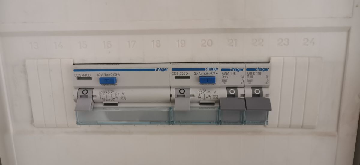

    Drugi rząd.
    Amica 57CE3.315HTaQ(Xx) - czy mam napięcie 400V do podłączenia kuchenki Amica
    W kuchni jest jeszcze coś takiego (mieszkanie przed remontem).

    To jest czwarty rząd. :D
    Masz RCD 4p, to można wnioskować, że instalacja jest 3-fazowa.

    Jeśli jest RCD to ok. Natomiast dalej po samym zdjęciu nie można wywnioskować ile jest faz. Rozdzielnica mogła być już przygotowana do 3f a w rzeczywistości jest 1f. Aby to sprawdzić można zerknąć na licznik i zobaczyć jaki jest, na zabezpieczenia przedlicznikowe, zadzwonić na infolinię lub zobaczyć w umowę albo na rachunek (nie wiem czy wszyscy tam umieszczają te dane na fakturze).
    Warto również wiedzieć jakiej wartości jest zabezpieczenie przedlicznikowe, czasem spotyka się różne minimalistyczne rozwiązania byle taniej.
    Pojedyncze esy do indukcji to jest błąd. Przy awarii zabezpieczenia mają całe urządzenie wyłączyć a nie tylko jego część.

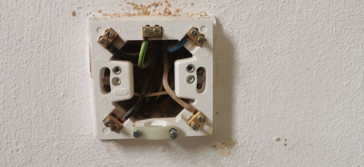

    A kolejnym tropem upewniajacym się, że jest tam złącze 3 fazowe nie jest ta kostka w kuchni?
    Nie mam możliwości sprawdzić tego licznika bo aktualnie nie mam kluczy od tego mieszkania i będę dopiero się tam wprowadzał. Wcześniej chciałem już zakupić kuchenkę.

    Gdybyś dodał drugie zdjęcie od razu, to nie trzeba by było kilkunastu postów, by stwierdzić, że masz 3 fazy. Nikt bez powodu nie wkłada RCD trójfazowego i obok jednofazowego. Warto zajrzeć do puszki w kuchni by mieć całkowitą pewność.

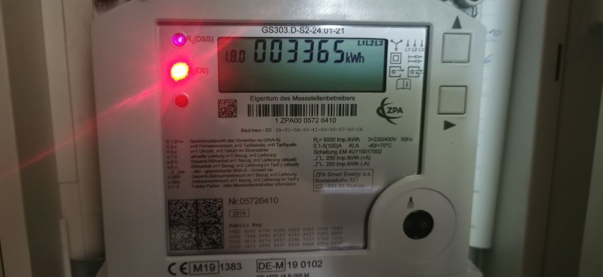

    Udało się wejść jeszcze raz na to mieszkanie. Teraz mam już pewność, że jest tam 3F, no chyba że ktoś ma jakąś wątpliwość 😛 Amica 57CE3.315HTaQ(Xx) - czy mam napięcie 400V do podłączenia kuchenki Amica Amica 57CE3.315HTaQ(Xx) - czy mam napięcie 400V do podłączenia kuchenki Amica
