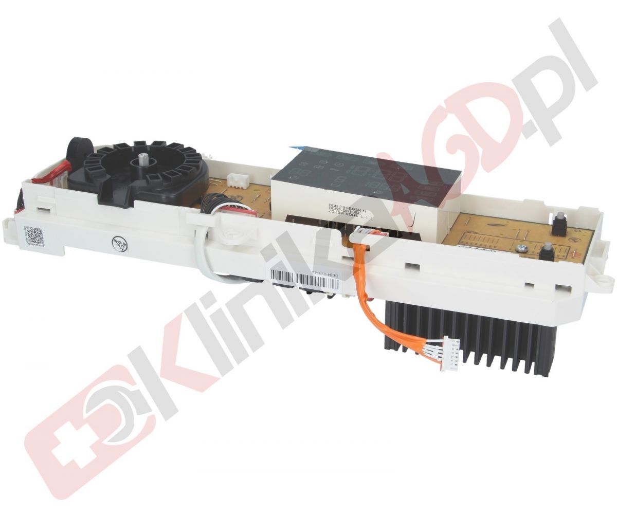

    Pralka Samsung WW70J5346EW/EO nie wytrzymała do 3 urodzin.
    Nie obraca bęben, pobiera za dużo wody. Sprawdzono silnik, szczotki, hydrostat, Pralka wypompowuje wodę, więc pompa odpływowa też ok. Program wirowanie, nie wiruje. Moim skromnym zdaniem, to programator. Jednak żona chciała fachowca, więc dzisiaj przyszedł. Stwierdził, bez oględzin szczegółowych, że to programator. Fakt, rozkręcając pralkę, zobaczył, że pasek na miejscu, a o reszcie mu powiedziałem, że szczotki jeszcze kilka centymetrów, że komutator czyszczony, że na krótko silnik idzie, że rurka od hydrostatu drożna, że hydrostat zamyka styki. Więc za te moje wywody odpuścił mi 5 dyszek, ale stówkę musiałem wysupłać. Nowy programator prawie 600 zł., więc się nie opłaca, lepiej kupić nową pralkę.
    Teraz mam pytanie, rozebrałem panel, rozłączyłem płytki. Zdjąłem, no jeszcze nie do końca silikon, czy co tam jest na płytce i ją wydobyłem z obudowy. Pod lupą widzę, że brak zimnych lutów, przy dobrym świetle jeszcze je poprawię, ale która płytka odpowiada za silnik?
    Na szybko zapożyczyłem zdjęcia mojego panelu z klinikaagd.pl. Dziękuję i pozdrawiam.

    Z opisu zawór do wody się nie zamyka.
    Ściągnąć z elektrozaworu węża idącego na pralkę i dopiero wtedy odkręcić wodę bez włączonej pralki do prądu.

    Możesz nie mieć problemu z zasilaniem silnika a z odczytem hydrostatu. Zobacz może w układzie, na włączonej pralce, woltomierzem na jego stykach czy jak przełącza (dmuchnij w rurkę ustami czy dolej wody prysznicem) to czy coś się tam zmienia w kwestii napięcia.
    Obstawiam że do silnika jest element z radiatorem - triak zapewne. Zawsze możesz wziąć omomierz z piszczykiem i na wyłączonej pralce przemierzyć od silnika do kolejnych złącz, to się dowiesz. To samo zrób z presostatem i sobie pooglądaj gdzie ten sygnał z niego idzie po pcb, Może coś znajdziesz.
    Zmieniać się będzie tylko częstotliwość, ale tego woltomierzem nie pomierzy....
    Czyżby przetwornik, a nie czujnik 0/1 ?

    Nawet nie, wewnątrz jest cewka w wnetrzu której porusza się trzpień zmieniając częstotliwwość cewki, napięcie zwykle jest constans 5V. Proste w rozwiązaniu i dość dokładne w odczycie. Stare hydrostaty 0/1 to już dziś muzeum.
