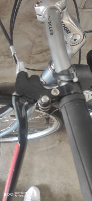

    Witam. Przesyłam zdjęcia i prosiłbym o pomoc bo kompletnie jestem nieobeznany w tych tematach Nie da się pedałować i łańcuch z silnika się blokuje Nie da się pedałować i łańcuch z silnika się blokuje Nie da się pedałować i łańcuch z silnika się blokuje

    Ta 'srebrna / aluminiowa' sruba w czarnej dzwigni sprzegla - sluzy do regulacji, trzeba ja wykrecic ile sie da [ bo jak widac - linka ma ok. 15mm luzu, czyli '10 razy za duzy luz' ] i moze nawet 'nie starczyc srebrnej sruby' na dlugosc, bo sama 'zyla' linki chyba jest zbyt dluga o 10-12mm..?
    No ale jest jeszcze druga srubka regulacyjna, na pierwszym zdjeciu i tez jest wkrecona 'do oporu' [ ta, przez ktora przechodzi linka sprzegla ] i tez sluzy do regulacji - jak 'zabraknie na dlugosc' tej srubki przy dzwigni na kierownicy, to wykreca sie jeszcze te przy silniku - najlepiej chyba podejsc do 'rowerowego' warsztatu, ale moga 'skasowac' za wykrecenie tych dwoch srubek...?
    Najlepiej samemu sie nauczyc, zeby pozniej wiedziec - wykrecac te srubki regulacyjne, przez ktore przechodzi linka i zostawic najwyzej 1 - 1,5mm luzu, bo teraz jest az 10 razy wiekszy - dlatego sprzeglo sie nie rozlacza...
    Ta 'elektryczna zlaczka / pomaranczowa' - nie bardzo wiadomo, po co zastosowana..?
    Pierwsze zdjecie przydaloby sie wieksze / poziome - szersze, zeby bylo widac dzwigienke sprzegla na silniku - ale raczej jest ona po prawej stronie [ poza kadrem ], bo to jest tak samo wszystko rozwiazane - jak w silniczkach 'K-O'...
    Jak wszystko z lancuchem napedowym [ od silnika ] jest dobrze zamontowane - to mozna jeszcze sprawdzic dzialanie sprzegla w silniku dosc latwo / nacisnac bezposrednio [ bez linki ] - na dzwignie sprzegla na silniku, czy w ogole rozlacza silnik od lancucha napedowego ?
    Nacisnac kciukiem lewej reki - na dzwignie przy silniku [ powinno byc ok. 10 - 12mm skoku, dosc duzej sily trzeba uzyc ] i wtedy prawa reka - pokrecic tylnym kolem 'do przodu' albo ruszyc rowerem 'do przodu', trzymajac dzwigienke sprzegla przy silniku 'wcisnieta'...
    Jesli popychacz sprzegla jest wewnatrz walka sprzeglowego [ nie 'zgubil' sie ], to sprzeglo powinno bezproblemowo dzialac / rozlaczac.
    Dzwignia sprzegla na kierownicy i dzwigienka sprzegla na silniku - musza byc polaczone linka sprzeglowa i wtedy trzeba 'skasowac luzy linki do max 1,5mm', to wtedy bedzie to dzialac.
    A jak jest 'luz 15mm' - to nie da sie sprzegla w ogole rozlaczyc, nic nie bedzie dzialac...

    Na trzecim zdjęciu widać, że linka ma ze 2cm luzu - naciskanie klamki nic nie da, tylko wciągnie ten nadmiar linki. Zakończenie pancerza ma być wewnątrz sruby regulacyjnej w klamce.

    Chyba sie domyslam - linka sprzegla nie jest zaczepiona koncowka [ ta 'pomaranczowa' ] - za dzwigienke sprzeglowa na silniku, tylko za ten 'ogranicznik' do pancerza linki i stad sie bierze '15 - 20mm luz linki na kierownicy', bo na pierwszym zdjeciu - wlasciciel w ogole nie uwzglednil dzwigienki sprzeglowej na silniku, widocznie 'luzno lata / nigdzie nie podlaczona'..?
    Musial uznac dzwigienke sprzegla na silniku - za 'nieistotny element konstrukcji' chyba..?
    Lub nie ma jej tam w ogole - bo w 'ruskich' silniczkach 'K - O' ta dzwigienka sprzeglowa - jest umieszczona w dekielku oslaniajacym zebatke zdawcza - lancuchowa i tutaj jest raczej tak samo to rozwiazane...
    Ponizej zdjecie silniczka 'K-O' i pokazane strzalka - miejsce mocowania koncowki linki sprzeglowej :

    Dzięki wszystkim za pomoc mam ogarniete. Linkę od sprzęgła trzeba było zaczepić o wystającą wajchę.
