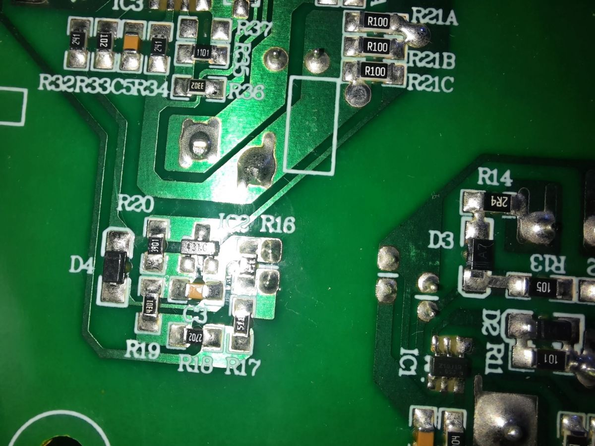

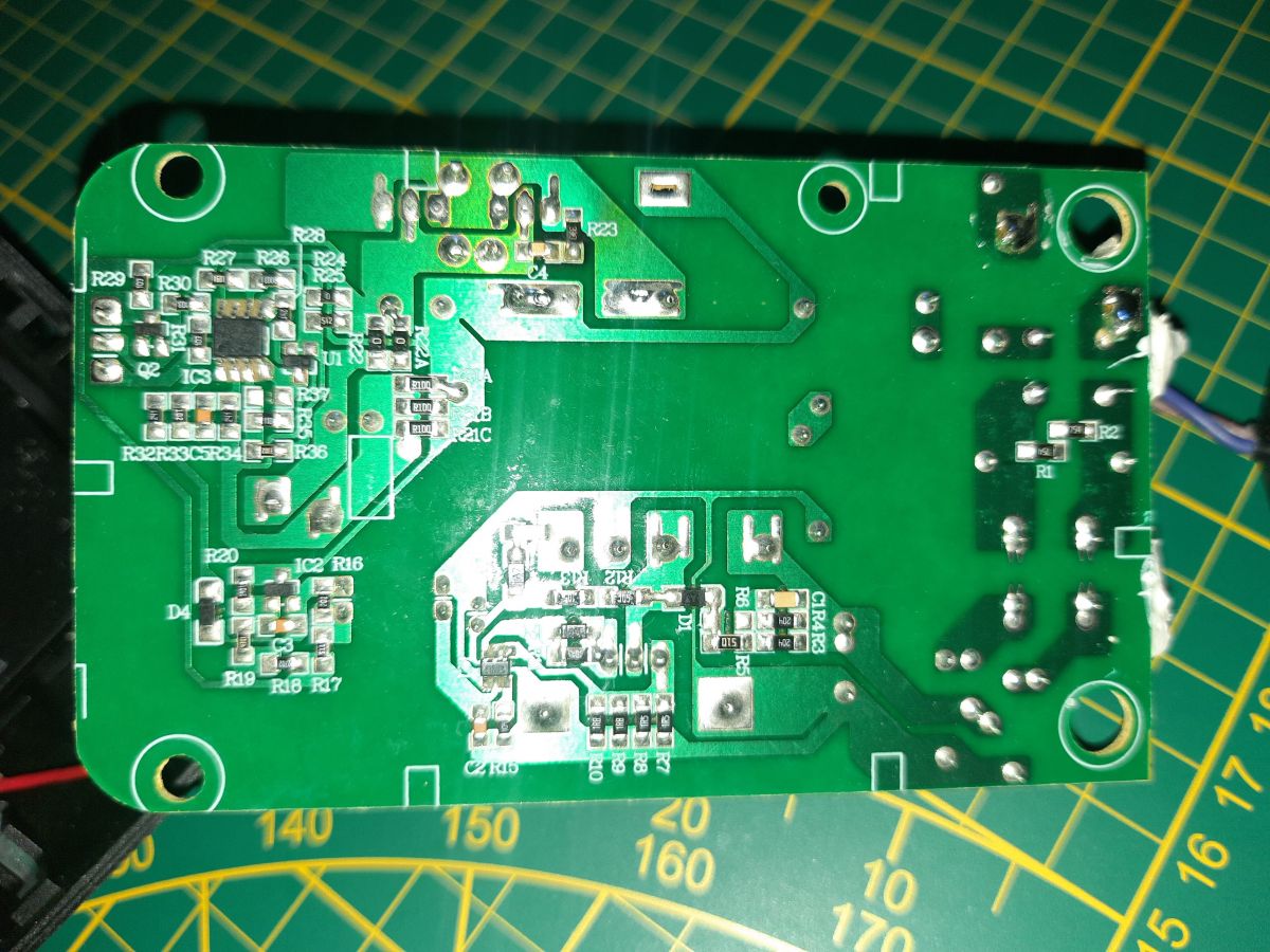

    Potrzebuje zdjęcia płytki lub schematu wyleciały, wyleciały w powietrze rezystory smd obok tranzystora niestety nie da rady odczytać ich wartości R7, R8, R9, R10 w razie potrzeby mogę dosłać zdjęcie

    Proszę ładowarka 58g002
    • Uszkodzona ładowarka graphite 58g002 potrzebny schemat lub zdjęcie płytki 16598826254133364058603333885414.jpg (3.91 MB) Musisz być zalogowany, aby pobrać ten załącznik.
    To podeślij. Byle by były dobrej jakości.

    Ma ktoś może zdjęcie IC1 co to za kontroler

    Zbliżenie na zieloną płytkę drukowaną z elementami elektronicznymi i ścieżkami.
    Zdjęcie zielonej płytki drukowanej (PCB) z widocznymi elementami elektronicznymi i oznaczeniami.
    IC1 to Obgz10mp (z10j19), możesz śmiało podstawić OB2263 u Mnie działa.
