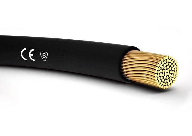

    Pytania możliwe, że banalne, jednak nie miałem jeszcze takiego przypadku a na forum również nie znalazłem - mianowicie jak wykonać pomiar rezystancji izolacji kabla jednożyłowego YKOXS ?

    Kabel już ułożony czy luzem ?

    Jeszcze luzem :)

    Odpowiedź masz TUTAJ
    Wiadro metalowe, zanurzamy w wodzie i jedziemy - pomiędzy żyłą kabla a powierzchnią wiadra.
    Stary, dobry, sprawdzony sposób.

    Przy okazji spytam - ten sam kabel zgodnie z projektem trzeba poddać pomiarowi "Szczelności (ciągłości) izolacji kabla" mógłbym również prosić o wskazówkę?

    Wskazówka jest powyżej.
    Bo przecież to jest to samo, mogą dojść szczegółowe oględziny izolacji przed i po ułożeniu, np. na korytach.

    W projekcie jest to uwzględnione jako osoby pomiar, stąd wolałem dopytać innych o interpretacje ;) Dziękuję za pomoc!

    I w protokole piszemy, ze pomiaru rezystancji izolacji stosownego kabla dokonano przed ułożeniem.
    Oględziny w/w kabla przeprowadzono po ułożeniu.
    Wyniki pomiarów w załączonej tabeli, wyniki oględzin - uszkodzeń powłoki kabla nie stwierdzono.
    Itd. itd.
