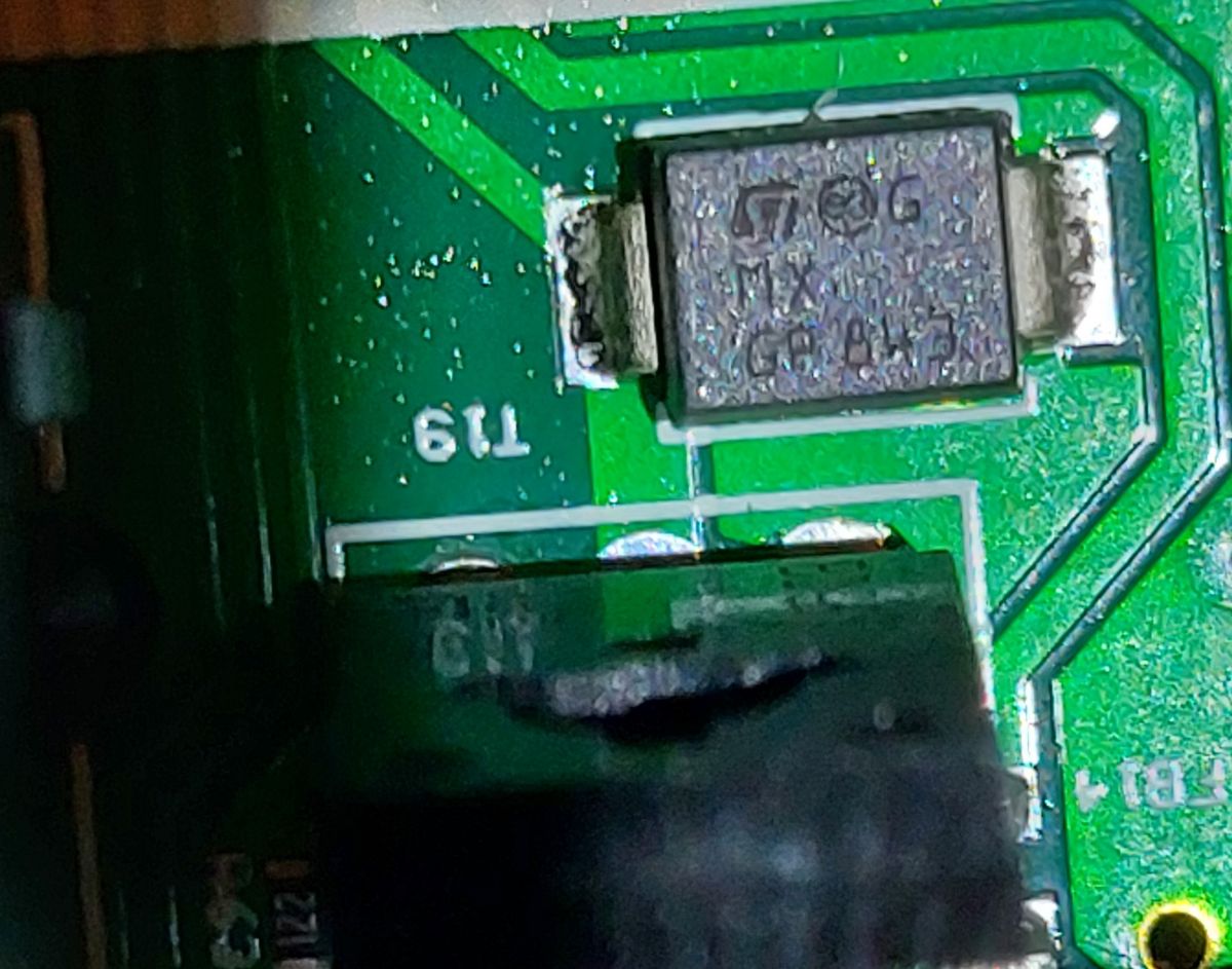

    Miałem podobny objaw, zwarcie za mostkiem Graetza. Podłączyłem za mostkiem zasilacz z wydajnością prądową 3A, napięcie spadło do 0.8V. Pirometrem znalazłem najcieplejszy komponent. Jest to prawdopodobnie transil za mostkiem. Po wylutowaniu płytka działa prawidłowo (na razie z zasilaczem, jutro sprawdzę w bramie). Transil ma oznaczenie MX GP 843. Nie mogę znaleźć w necie na jakie to jest napięcie. Ktoś się orientuje na jakie napięcie powinien być transil jeżeli napięcie AC przed mostkiem jest 24V? Ja dałbym na 48V, ale nie zajmuję się typowo zasilaczami sieciowymi i nie wiem, jaka jest praktyka.
    Poniżej zdjęcie transila. Zbliżenie na płytkę drukowaną z transilem oznaczonym MX GP 843.

    Tam jest zaznaczona polaryzacja? To może być SMBJ48A
  • #8 20879558
    Konarskik
    Posty: 3
    Tam nie ma polaryzacji zaznaczonej, więc pewno jest dwukierunkowa. Znalazłem na stronie st podobną diodę SM6T39CAY która ma kod MXY, podobny do tego z płytki (MX). Dzięki za naprowadzenie. To napięcie wydaje się być dosyć niskie jak na te warunki, może to jest powodem uszkodzenia?
  • #9 20879573
    madamsz1
    Posty: 5876
    Pomógł: 1057
    Ocena: 1709
    Przy oznaczeniu MX jest SMBJ48CA (dwukierunkowy). Jest łatwo dostępny w TME
  • #10 20892141
    Konarskik
    Posty: 3
    U większości producentów TVS dostępnych w TME MX oznacza diodę SMBJ48CA, ale nie u ST (na płytce jest ST). Wylutowałem inną diodę z płytki z takim samym oznaczeniem. Jej napięcie Vbr przy prądzie 1mA jest około 39V, co wskazuje jednak na diodę SM6T39CAY, ewentualnie SMBJ33CA. Ostatecznie zamówiłem SM6T39CAY, a jeśli problem będzie się powtarzał, to kupiłem też SM6T42CAY.

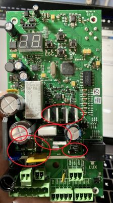

    yamaharn
    Posty: 1
    >>20879558

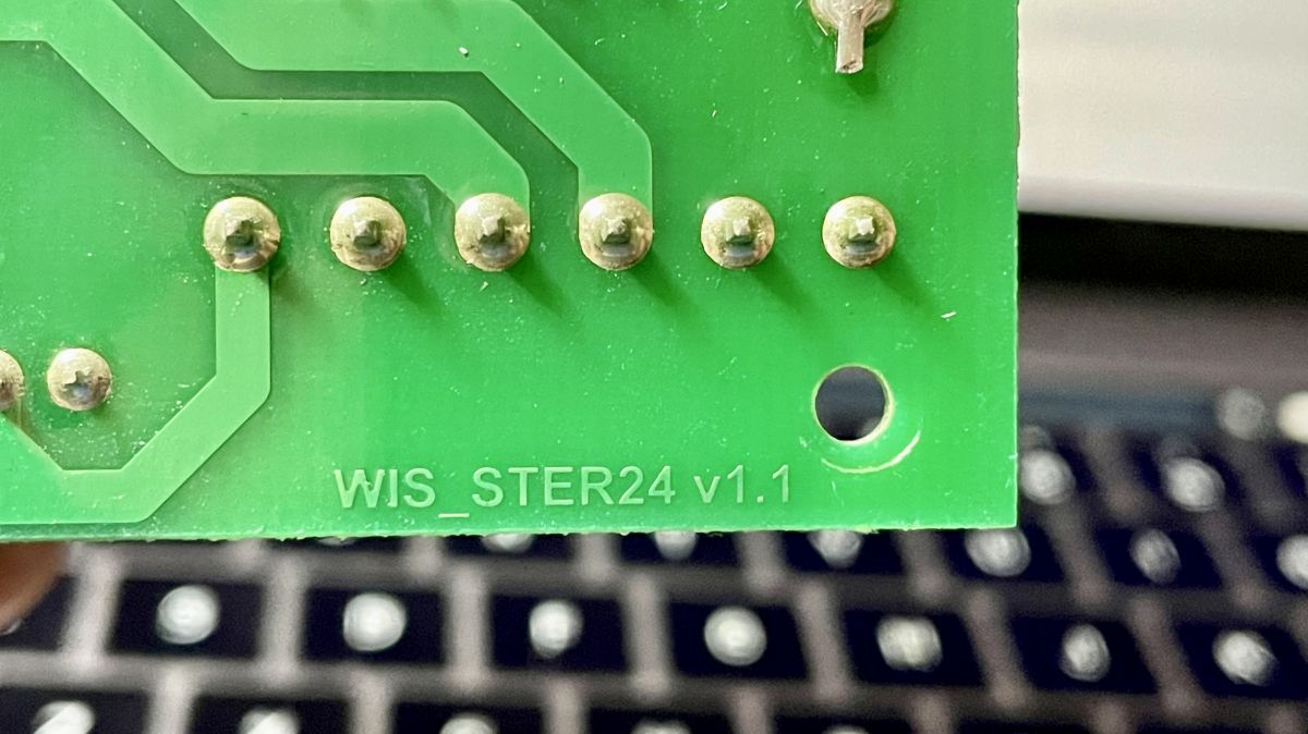

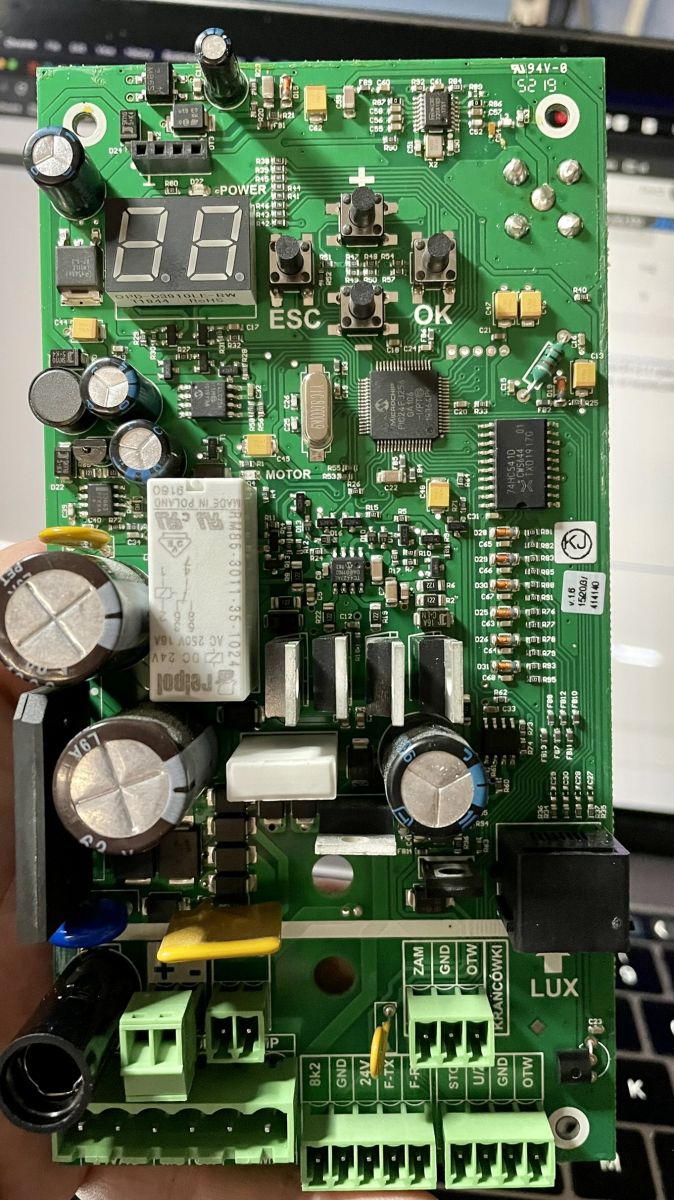

    Proszę o pomoc, bo mam ten sam problem, co Pan miał z bramą Wiśniowski. Pali mi bezpiecznik przy zamykaniu bramy. Proszę o wskazanie, który to element wymienić z sterownika, no i model tej diody. Z góry dziękuję za pomoc.
    [img-0]
    Wis_ster24v1.1
    Elektroniczna płytka sterownika bramy z elementami montażowymi.
  • #12 21412563
    Zbych034
    Posty: 4692
    Pomógł: 550
    Ocena: 1417
    Na zdjęciu masz oznaczenie T19
