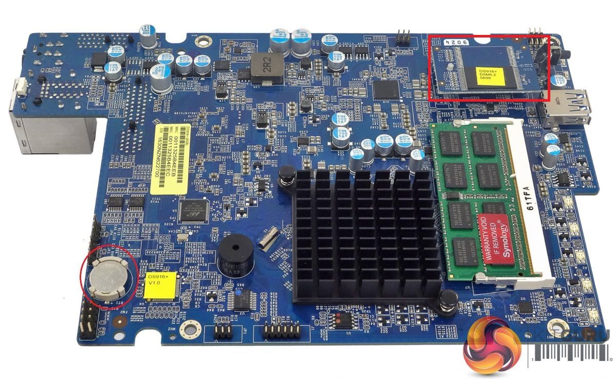

    @rooneyasd
    To serwer, to powinien mieć baterię do podtrzymania jego BIOS - sprawdź jej napięcie, rozbierając serwer.
    U mnie np Synology DS713+ nie chciał w ogóle wystartować - okazało się, że bateria miała całe 0V napięcia :D , po wymianie baterii, Synek ruszył od strzała.
    Tu masz przykładowa fotkę innego serwera, szukaj tego co w czerwonym kółeczku, to baterie guzikowe, podobne albo i identyczne jak do PC:

    Niestety nadal jest problem. Bateria ma napięcie 2,95V więc to nie tutaj problem.

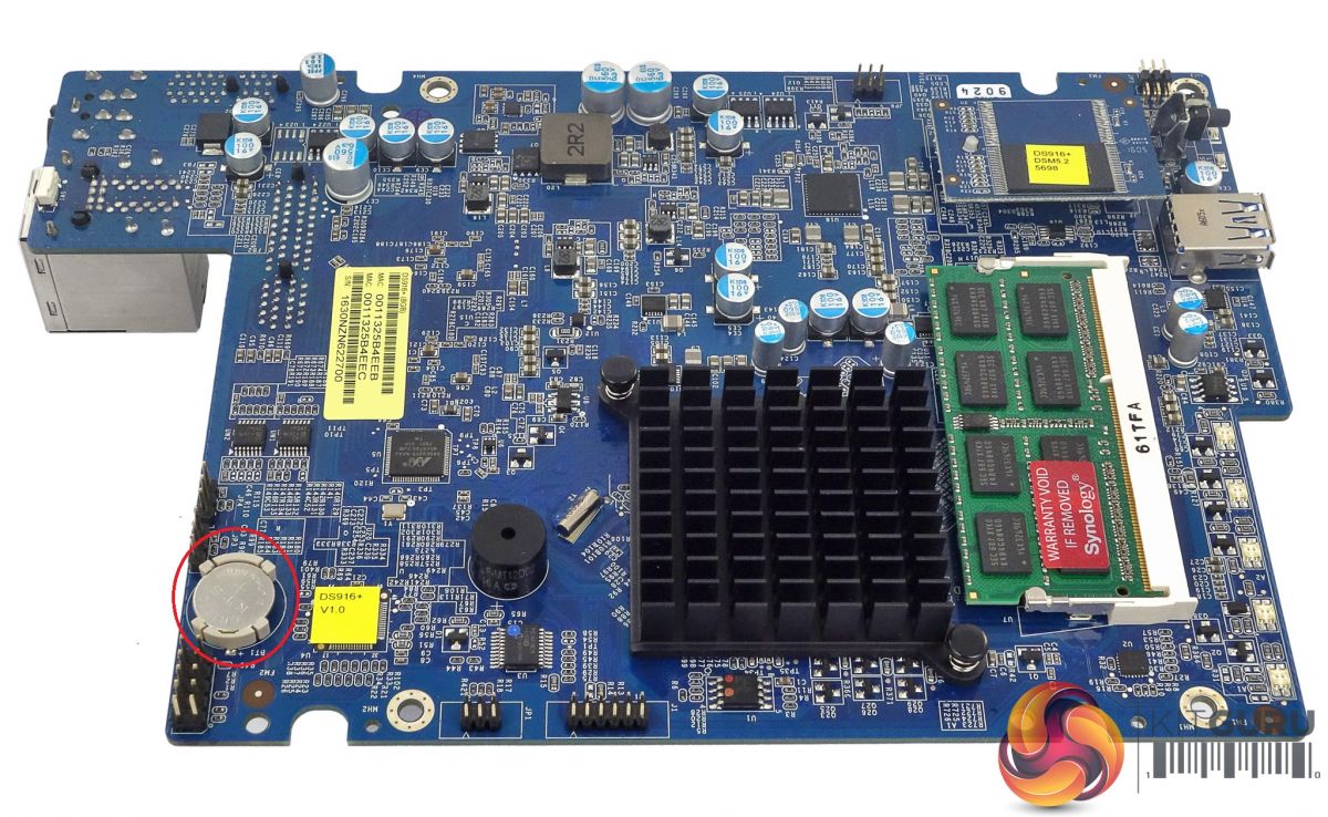

    Borygo123 napisał:
    Ten serwer nie ma żadnego programu rozruchowego.
    Każdy serwer Synology to ma - to kość NAND.
    To jest ta kość w czerwonym kwadracie, na górze po prawej stronie tej fotki:

    Innego alternatywnego sposobu nie ma oprócz przeprogramowania kości?
