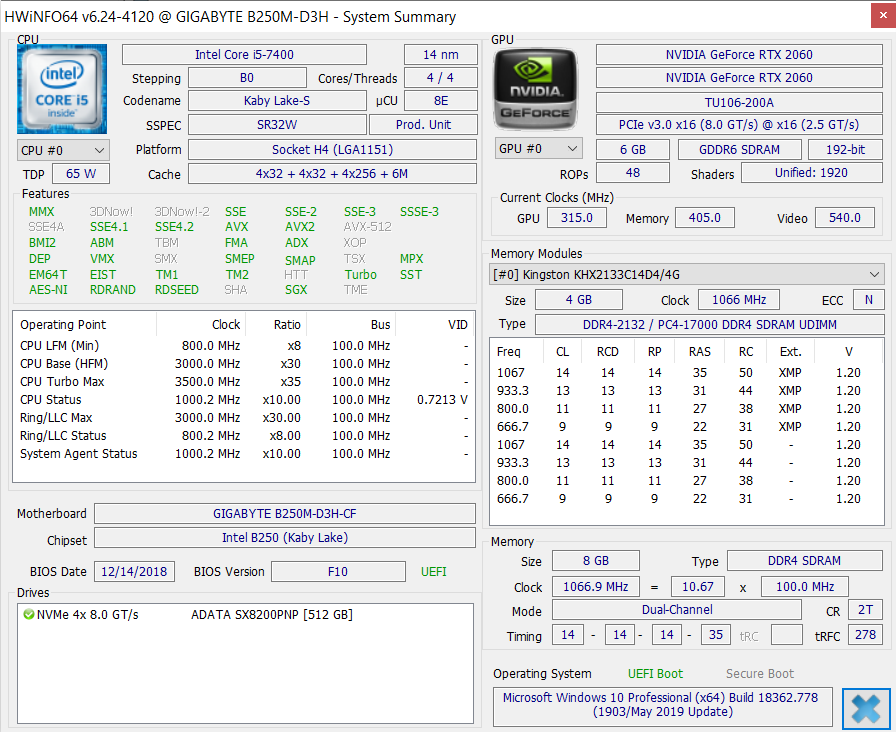

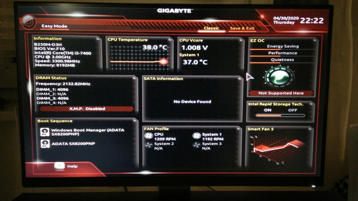

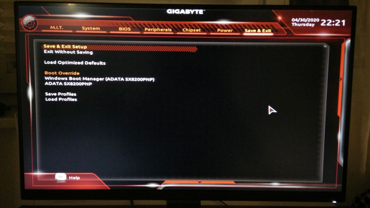

    Cześć!
    Czasami (w 80% przypadków) podczas włączania komputera, BIOS nie widzi dysku na którym postawiony jest system. A czasami widzi ale system nie startuje. Uruchamianie komputera zatrzymuje się na ekranie z logiem GIGABYTE.
    Problem występuje od kilku dni, wcześniej było normalnie. Bootowanie w BIOS'ie ustawione jest na ten dysk.
    Z góry dziękuję za pomoc.

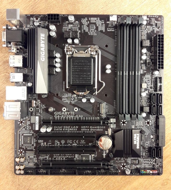

    Płyta z UEFI Dual Bios , czyli trzeba skorzystać z tej możliwości
    - opisano w manualu pod płytę
    - filmik Link

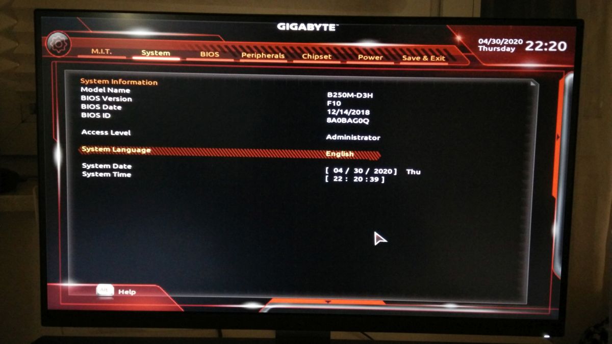

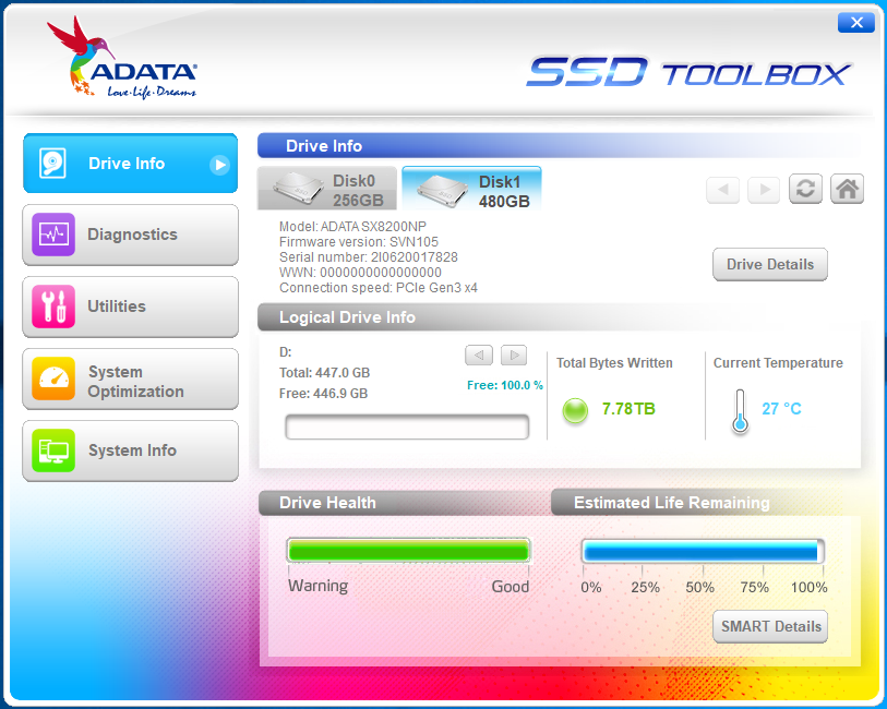

    @lisek Nie mam pojęcia, co ma Dual BIOS do znikania M.2?
    @pankracy22 Masz aktualny BIOS F10. Wg. mnie może on nie być 100% kompatybilny z tym modelem dysku.
    Dysk sprawdź w innym PC, czy nie znika. Może być sam w sobie niesprawny - elektronika.
    Zamieść SMART i status z ADATA SSD Toolbox. Zaflashuj nowy firmware do dysku jak jest.
    https://www.adata.com/us/ss/software-6/

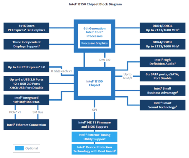

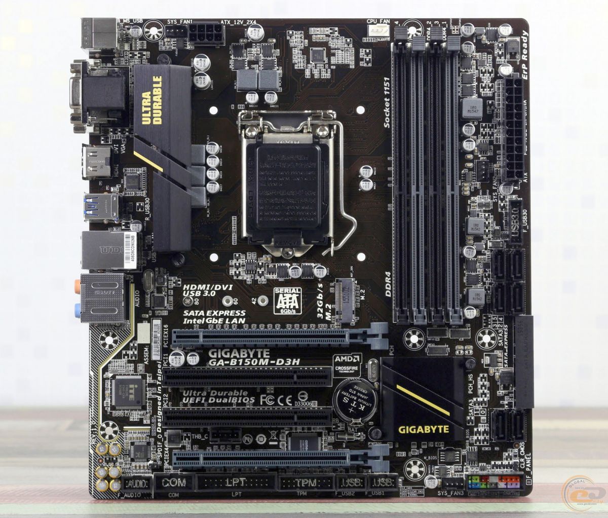

    Płyta B250 kol. to "kopia" wcześniejszej płyty G..byte GB- B150-D3H pod cpu 6th.gen (patrząc na foto obu płyt, rozłożenie elementów na mb)
    - inny chipset B150
    - ponieważ B150 nie wspiera interfejsu PCI, to dla wsparcia złącz (PCI Express 3.0 x16 ( х16);2x PCI; PCI Express 3.0 x16 ( х4) zastosowano ASMedia ASM1083, współpracuje z chipsetem
    - w celu wykorzystania wbudowanej grafiki w cpu i wyświetlania obrazu na wyjsciach D-Sub, HDMI i DVI-D, zastosowano ASMedia ASM1442K.

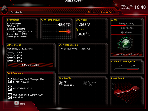

    dla mnie coś z głównym Biosem
    - opcja Dual Bios pozwala na zastąpienie głównego > wer. zapasową
    W ppkt
    - "Peripherials" -- widzi dyski oba: SATA- NVMe M.2.
    - pdpkt.: "Boot device priorities" i "Boot override" masz odfajkowane Enable (można dokonywać zmian)
    - jak wyjmiesz jeden z dysków np. SATA , jest tylko ssd można robic zmiany w pdpkt. j/w. ?
    - wbudowana grafika w cpu działa tylko na jednym z wyj. lub nawszystkich
    - wyjmiesz dodatk. grafikę to masz "pikanie" ?
    * lub odwrotnie

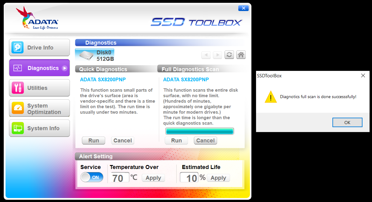

    BIOS losowo widzi SSD M.2

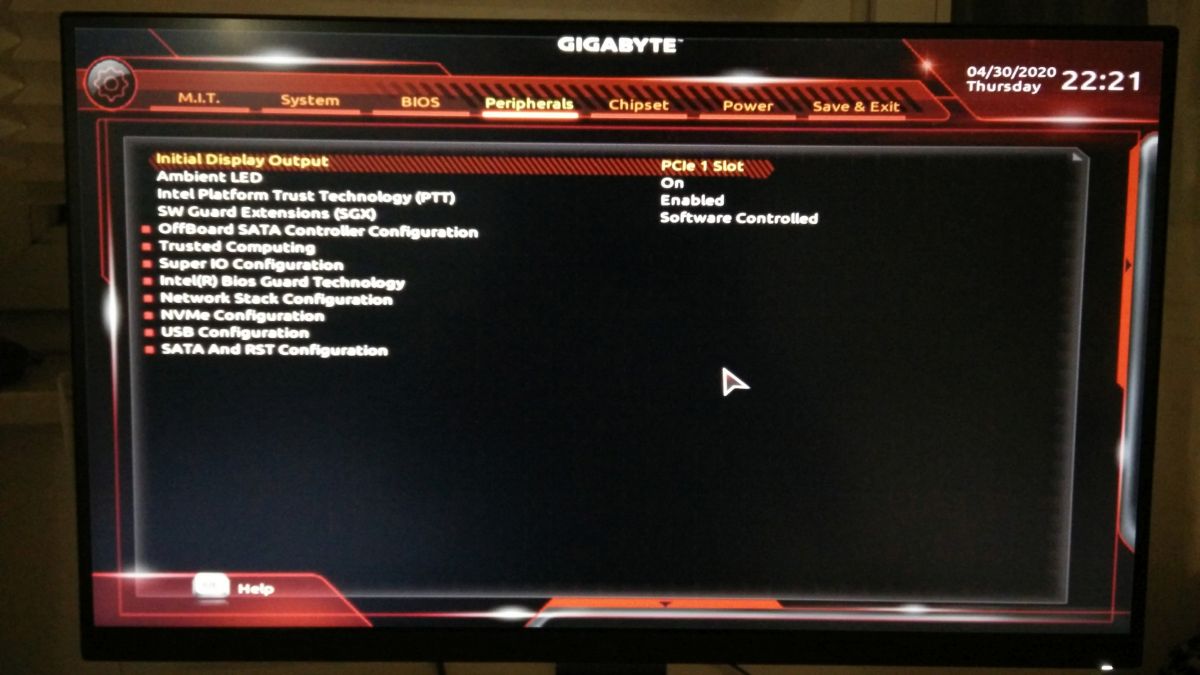

    W ppkt
    * lub odwrotnie

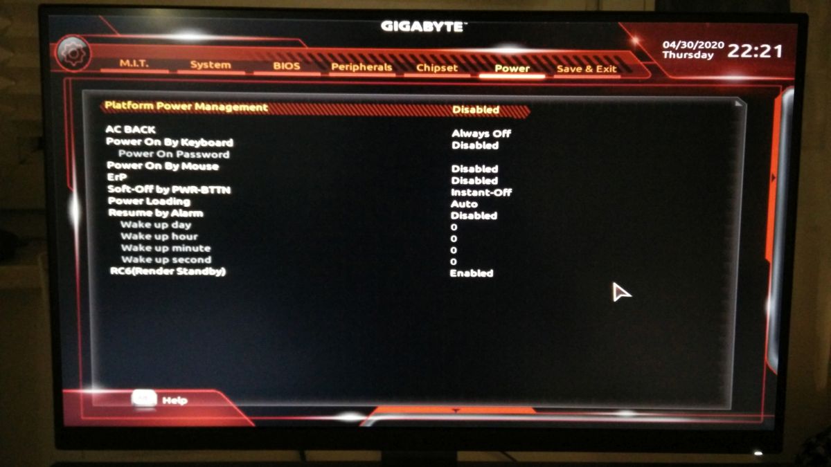

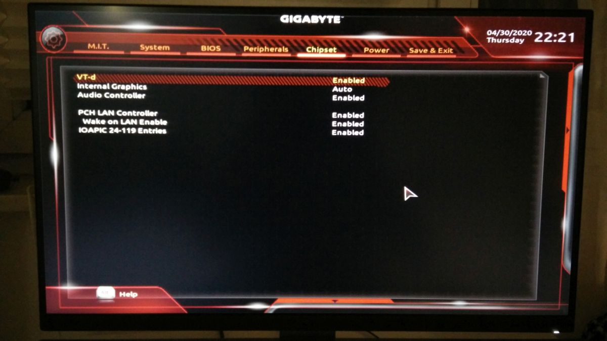

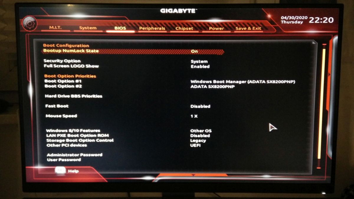

    Mam podłączony tylko jeden dysk. Jak wyjmę dodatkową grafikę (RTX) to nic się nie dzieje. Nie ma pikania etc.

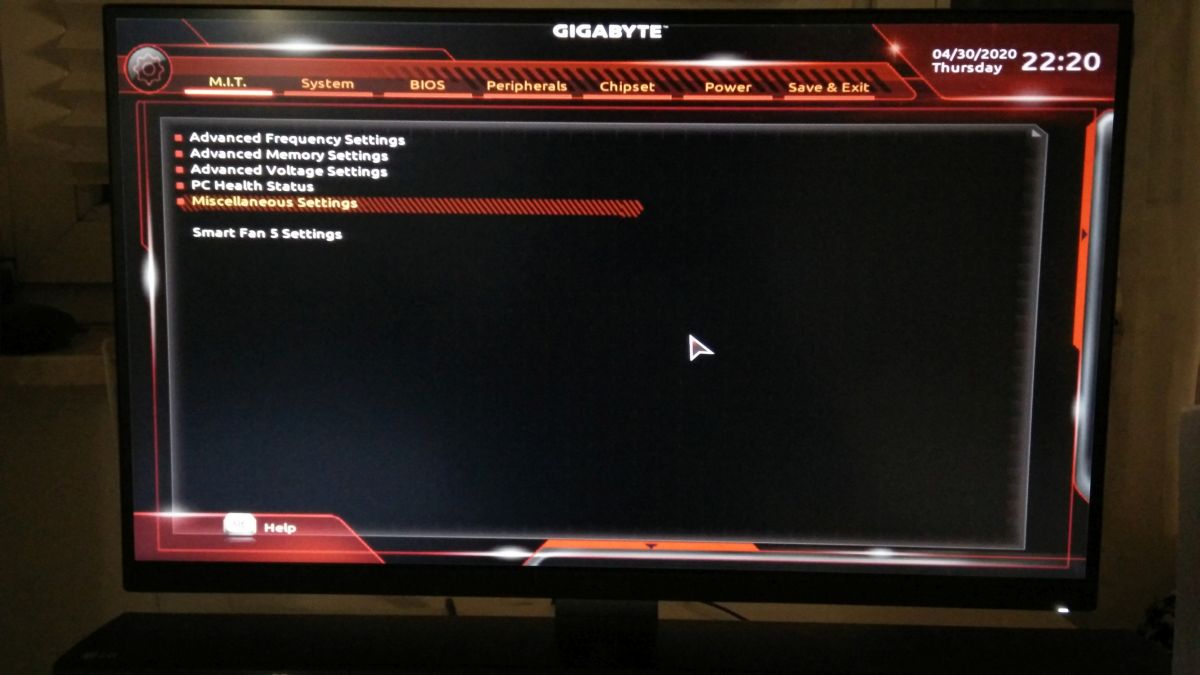

    Ustawienia w BIOS
    BIOS losowo widzi SSD M.2 BIOS losowo widzi SSD M.2 BIOS losowo widzi SSD M.2 BIOS losowo widzi SSD M.2 BIOS losowo widzi SSD M.2 BIOS losowo widzi SSD M.2 BIOS losowo widzi SSD M.2 BIOS losowo widzi SSD M.2

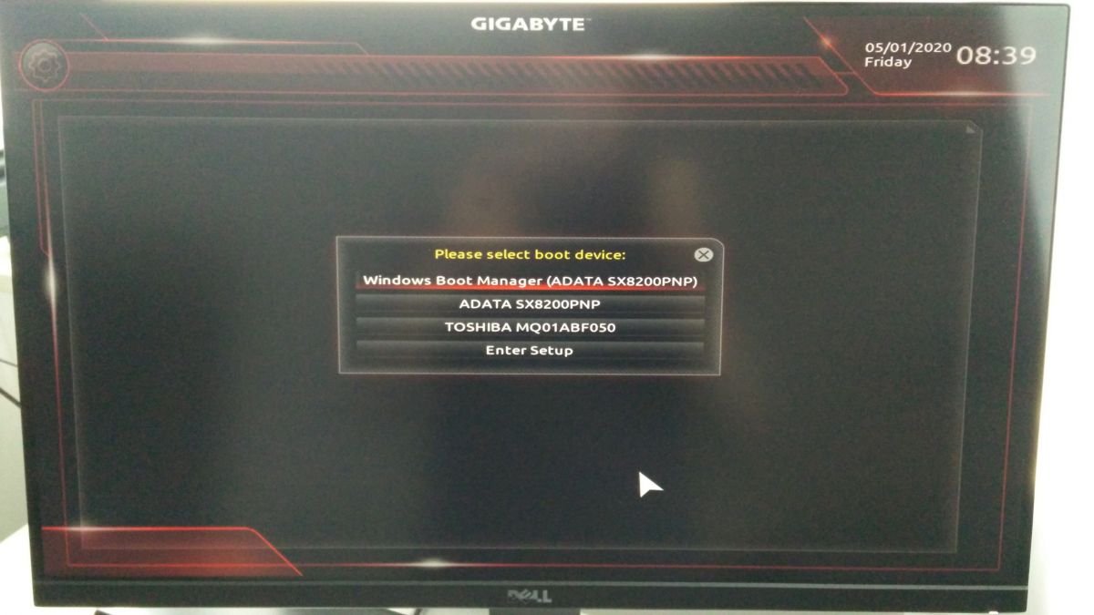

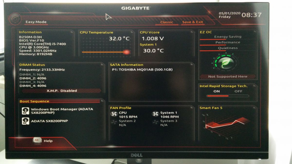

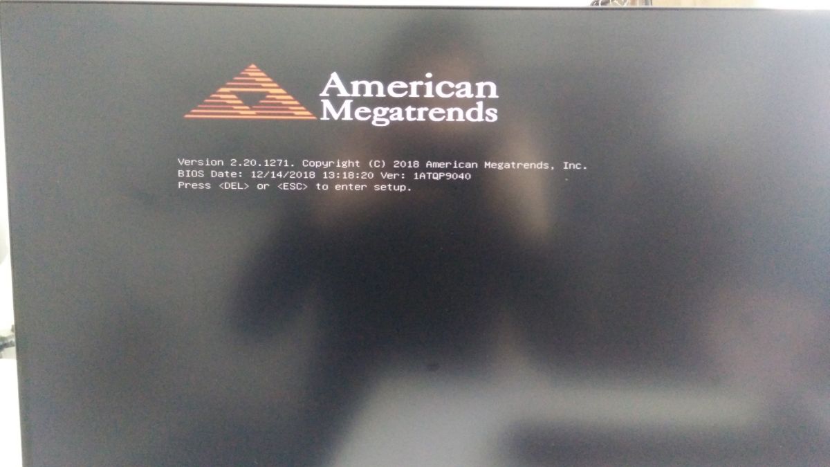

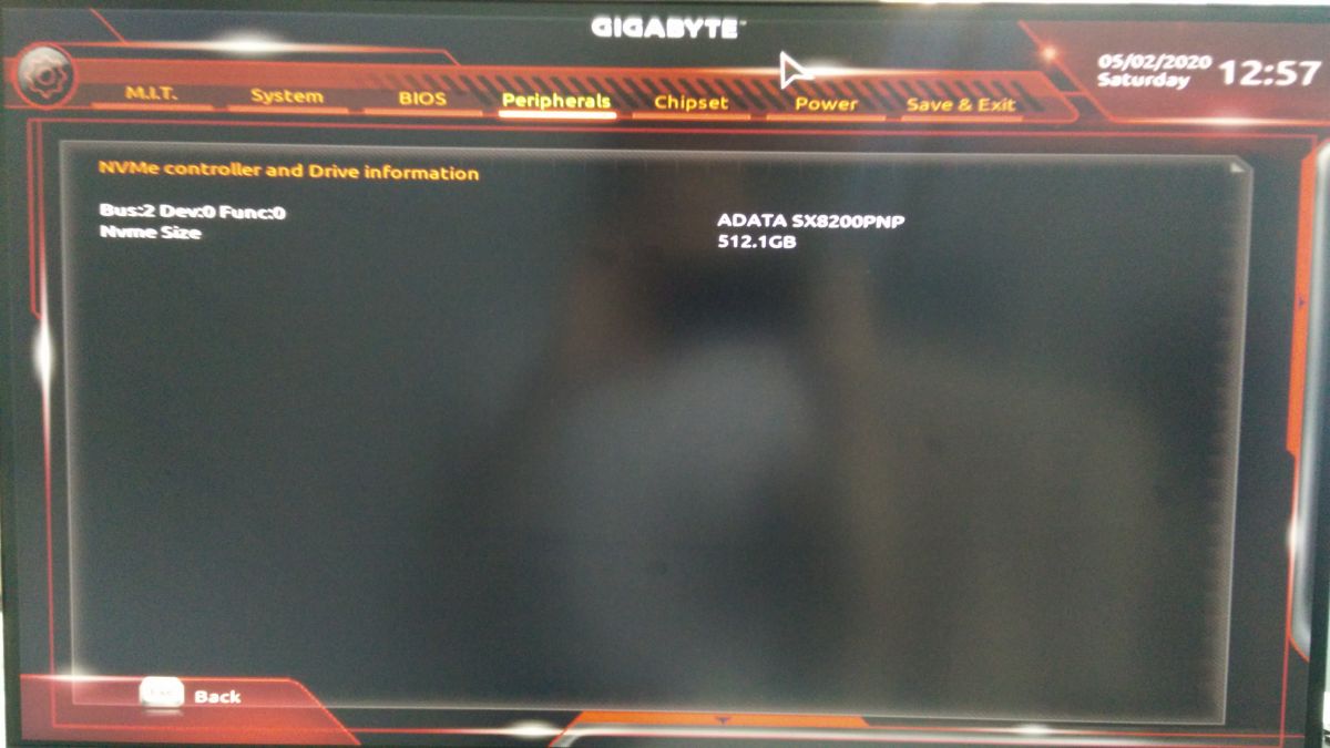

    - Odłączyłem kartę graficzną (korzysta teraz z zintegrowanej)
    - Włożyłem RAM w slot 2-4
    - Podłączyłem HDD
    PS. Ciekawe jest to, że za każdym razem kiedy z poziomu Windowsa wybieram polecenie "Uruchom ponownie"
    to problemu jakby nie było. Normalnie się uruchamia jakby nigdy nic.
    EDIT:

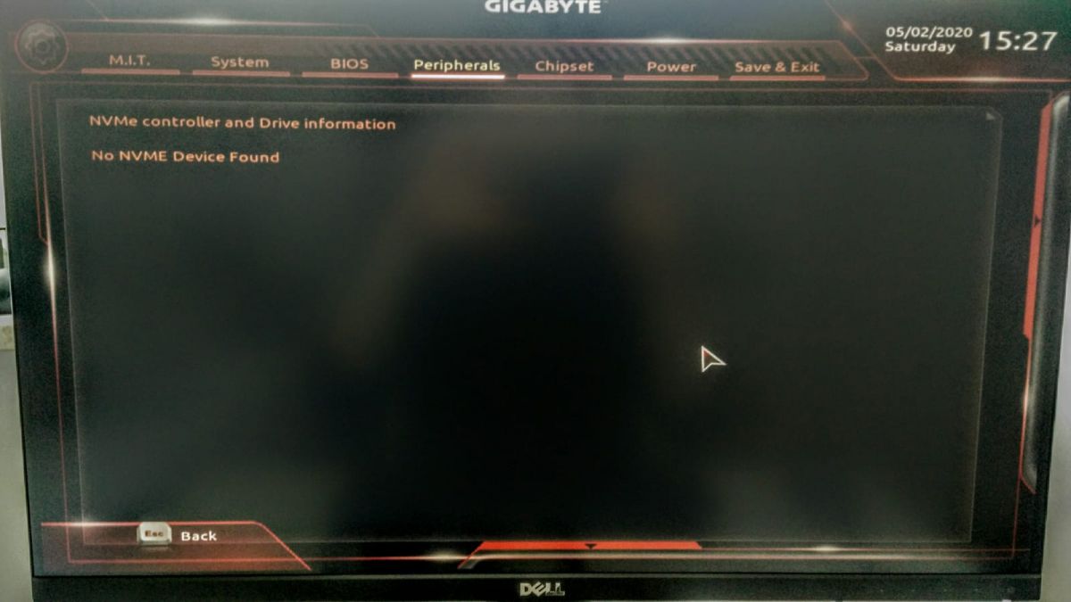

    Zauważyłem, że BIOS widzi dysk przy każdym uruchomieniu, jednak Windows już tak współpracować nie che. System startuje dopiero po naciśnięciu F12 podczas POST i wybraniu Windows Boot Manager (też nie zawsze)

    Czy możliwe jest to aby takie objawy występowały w momencie kiedy dysk SSD M.2 jest zapełniony danymi w ponad 50%?
    Wczoraj go sformatowałem i postawiłem na nim świeży system. Od wczoraj, wielokrotnie komputer wyłączałem, uruchamiałem i problem z ładowaniem systemu nie wystąpił ani razu. Dzisiaj podłączyłem dysk HDD przez SATA aby przekopiować ponad 200GB danych na SSD. Udało się. Wyłączyłem komputer. Odpiąłem dysk HDD. Wciskam POWER i Windows się nie ładuje. Zatrzymał się na ekranie z logieme GIGABYTE i nie reaguje na naciśnięcie jakichkolwiek przycisków na klawiaturze.

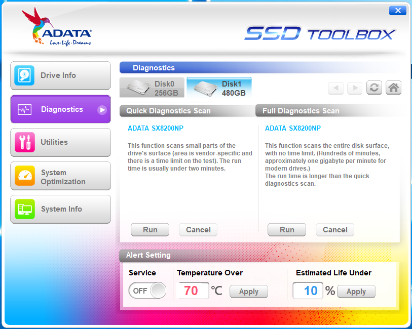

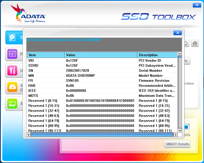

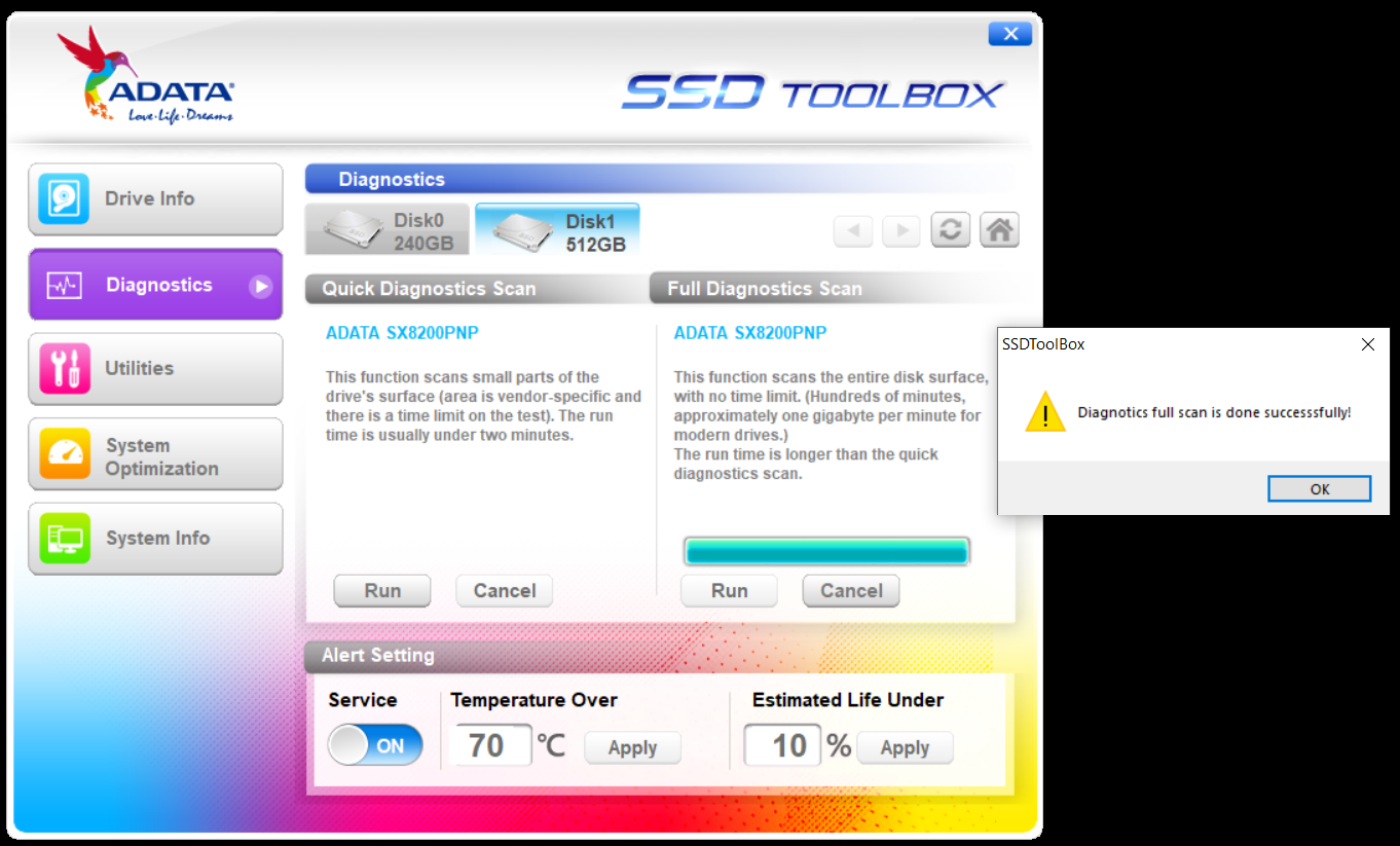

    Może ten Adata SX8200pnp jest " uszkodzony" ?
    * ADATA XPG SX8200, NVMe SSD ( PCI Express 3.0 x4 – NVMe 1.3) ,
    - kontroler SMI SM2262EN
    Co mowi ten programik

    W Pheripherals→NVME config. co masz?
    Spróbuj zobaczyć, co pod logo się dzieje jak zatrzymuje się POST. Wyłącz logo w zakładce BIOS.
    Wyłącz na próbę VT-d w zakładce CHIPSET.
  • #12 18663217
    pankracy22
    Poziom 5  
    Posty: 7
    Gotowe
    Przy każdym uruchomieniu może być różnie. Czasami dysk jest widoczny(zdjęcie 1) a czasami nie (zdjęcie 2).
    1.
    2.
    Gdy wyłączę logo w BIOSie to po prostu widać to:
    Czasami po tym ekranie normalnie ładuje się Windows a czasami po prostu łapie zawiechę na tym konkretnie ekranie i komputer nie reaguje na żadne przyciski.
