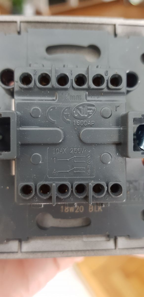

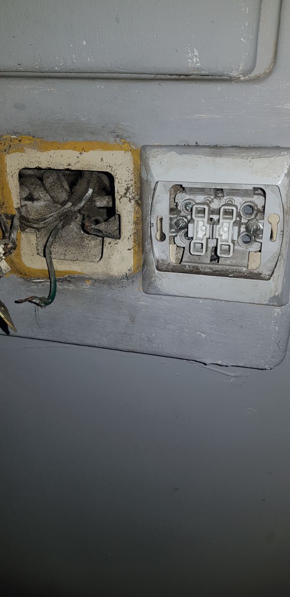

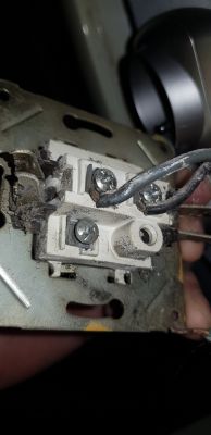

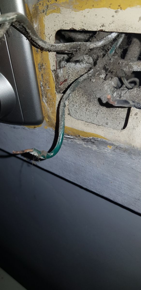

    Chciałbym podłączyć włącznik światła łazienkowego gdzie są dwie lampy.
    Nowy włącznik jest trochę bardziej skomplikowany od starego i wygląda na to jakby dwa kable wyszły podczas odkręcania i trochę się gubię.
    Do niego jest podpięty jeszcze kolejny włącznik.
    Może mi ktoś poradzić jak podpiąć te kable do nowego włącznika?

    Na nowym wyłączniku, z tyłu, masz narysowany sposób łączenia tego wyłącznika. Jest on zbudowany jakby z dwóch osobnych wyłączników. Aby zasilić dwie różne lampy, trzeba zaciski: 1 i 4 połączyć mostkiem i połączyć z przewodem fazowym, a z zacisku 2, albo 3 wyprowadzić do jednej lampy, a z jednego z pozostałych do drugiej lampy. Rozumiem, że ten odłączony przewód to faza? Nie dało by się zrobić trochę porządku w puszce? Bo aż przykro patrzeć.
    A to nie czasem łącznik schodowy podwójny ?
    Zaiste syf aż przykro patrzeć.
