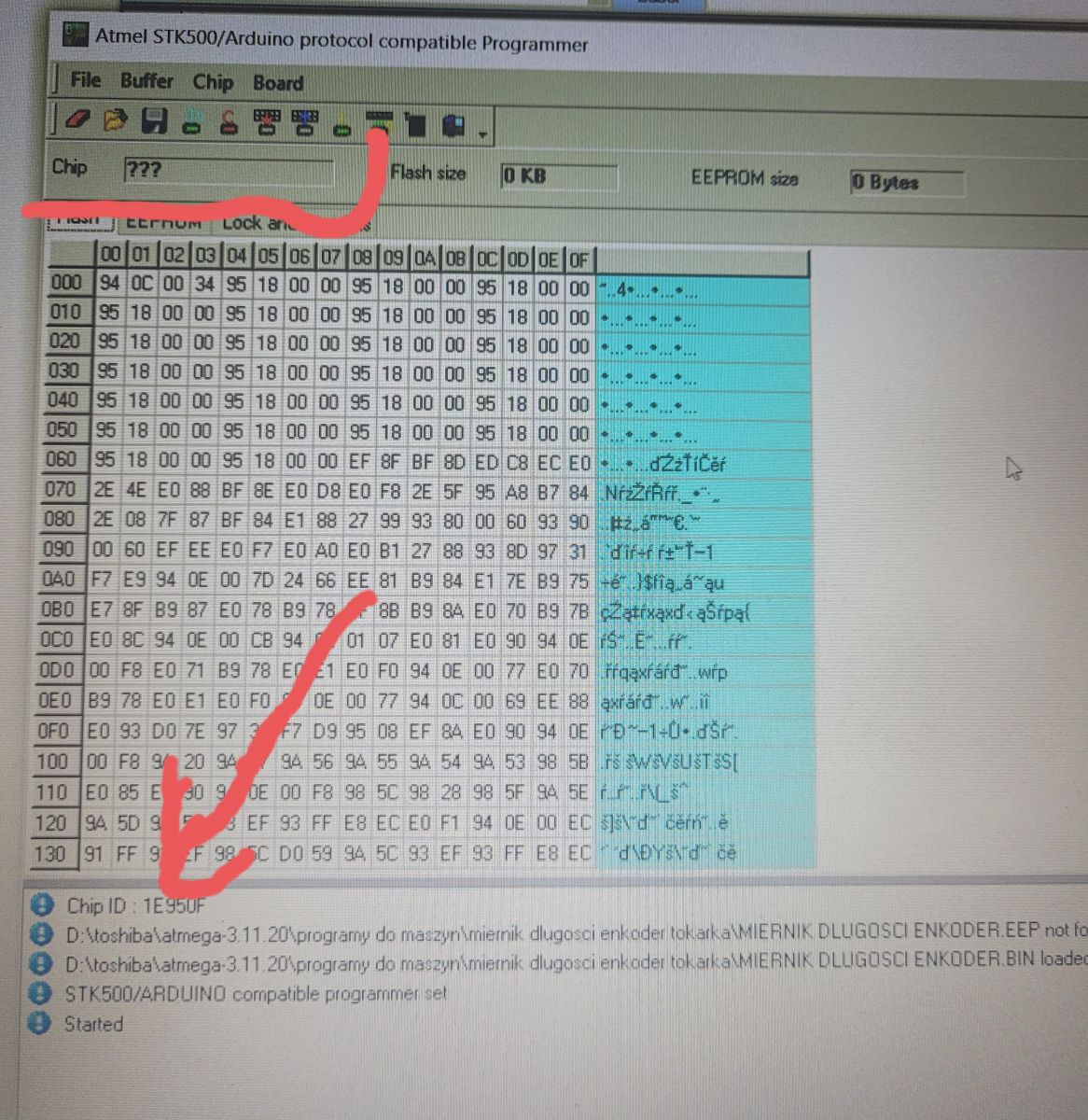

Błąd wgrywania kodu do Arduino Nano, CH340, 328P (stary bootloader), brak diod RX/TX

    to ze dzialalo wczesniej nic nie oznacza, moze np. cos pozmieniales w ustawieniach IDE.
    Sprawdz czy nic sie na plytce zbytnio nie nagrzewa.
    Mozesz przetestowac podlaczenie przez zewnetrzny RS232-TTL wprost do Rx/Tx.
    Sprawdz czy naciskajac reset w chwili proby nawizania komunikacji cos zmienia.
    Uzyj innego programatora (ISP) i wgraj bootloader, jezeli nie wykryje procesora to zapewne jest on uszkodzony.

    A nie jest to problem jakiegoś zimnego lutu? Może trzeba by popatrzeć na płytkę jakoś bliżej. Jak nie wykrywa w ogóle nawet tego CH340, to albo nie ma zasilania albo problem z komunikacją (bo złe połączenia albo uwalony układ).

    podłącze się do tematu, podobnie jak kolega tylko, że u mnie nie wykrywa mikrokontrolera, czy to może być wina bootloadera? wgrałem bootloader przez szynę MISO, SCK, MOSI, RST który pobrałem ok 3lata temu z sieci ale nie wiem o co chodzi z "old bootloader" Błąd wgrywania kodu do Arduino Nano, CH340, 328P (stary bootloader), brak diod RX/TX

    Może spróbować inny, nowszy.
