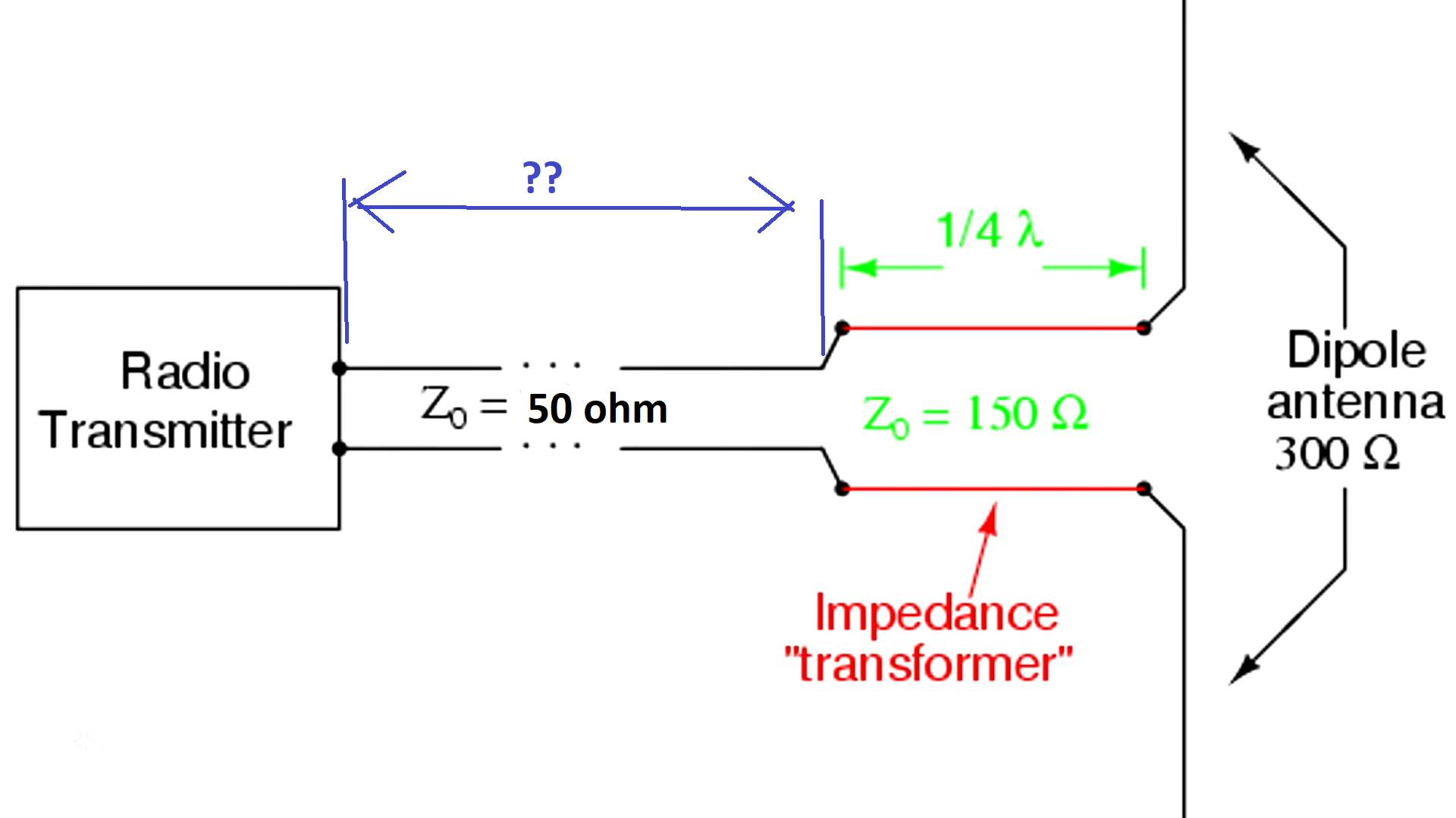

Obliczenia i wymiary anteny mikropaskowej oraz ćwierćfalowego transformatora impedancji

    Jak odbicie jest przy transmiterze, to najwyżej część sygnału odbieranego wróci do anteny i zostanie wysłana. Gorzej, jak masz odbicie z obu stron.
    Zbyt długie połączenia mogą wprowadzić znaczące tłumienie sygnału - lepiej poszukać informacji, jakie jest to tłumienie, i ocenić, czy będzie istotne.
    Realizowane jest to przez montaż TRX a przy antenie.
