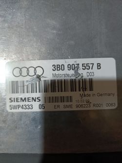

    Witam, problem dotyczy Audi A4 1.6 benzyna 2000 r teraz pytanie jak dobrać komputer które symbole muszą się zgadzać. I czy taki błąd może powodować coś innego niż sam komputer?
    Auto Ciężko pali, często brak reakcji na pedał gazu strzela w kolektor.
    Z góry dziękuję za podpowiedzi

    Sterownik musi mieć oznaczenie 3B0 907 557B, i musisz pamiętać o ogarnięciu immo po wymianie sterownika.

    Te symbole 5WP i tak dalej mają jakieś znaczenie?

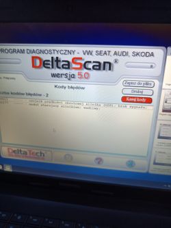

    W sumie racja ta informacja o uszkodzonym ECU może być po usunięciu immo ze sterownika.

Użytkownik zgłasza problem z Audi A4 1.6 z 2000 roku, który objawia się trudnościami w uruchamianiu, brakiem reakcji na pedał gazu oraz przerywaniem pracy silnika. Wskazano, że kluczowym elementem jest dobór odpowiedniego sterownika silnika (ECU), który powinien mieć oznaczenie 3B0 907 557B. Użytkownicy podkreślają znaczenie symboli, takich jak 5WP, oraz konieczność usunięcia immobilizera po wymianie ECU. Wskazano również, że błąd 01177 może niekoniecznie oznaczać uszkodzenie sterownika, lecz może być związany z problemami z okablowaniem lub złączami.
