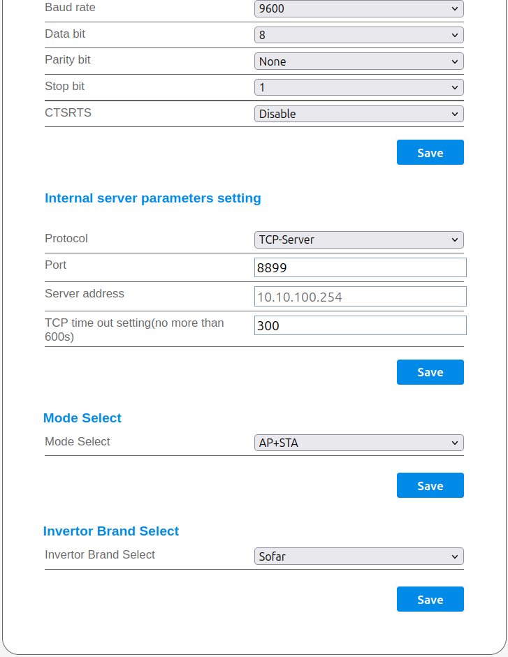

    unvoid
    Posty: 11
    Ocena: 4
    Potwierdzam również u siebie, że wersja którą zamieścił @madamsz1 działa z loggerem ze złączem COM. Potrzebowałem zaktualizować bo logger na starszym firmware nie chciał wyłączyć Access Pointa a że mam 3 takie loggery wpięte w 3 inwertery robił się szum po WiFi. Może trochę offtop ale jeżeli ktoś chce wyłączyć AP i pozostać przy samym STA jest do tego „ukryty” url w tych loggerach:
    http://xxx.xxx.xxx.xxx/config_hide.html
