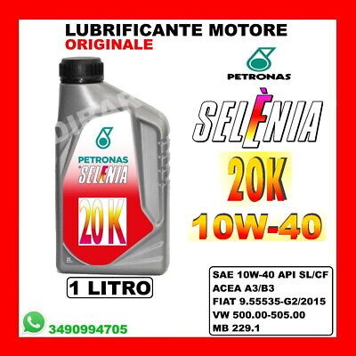

    mam takie pytanie - jaki olej polecacie do Fiata Seicento 1,1 mpi rocznik 2001? Przez wiele lat był wlewany fiatowski olej Selenia 20K, niestety nie wiedzieć czemu wycofali ten olej, są co prawda butelki 1l na Allegro, ale komentarze do produktu są takie że to są stare oleje..
    W ofercie jest nowa seria "K" ale to już nie jest olej 10W40 ale 5W40, teraz pytanie czy warto nim zalewać taki silnik jak 1,1 w 20 letnim Seicento?
    Gość w sklepie poleca Mobil Super 2000, ale on ponoć nie do końca spełnia normy takie jak Selenia 20K, jest też Castrol Magnatec albo Shell Helix Ultra itd.
    Pytanie dlaczego producent- Petronas czy tam Petrostar wycofał tę wersję Selenii 20k?
    Czy dać sobie spokój i zalać Mobila i tyle?

    Weź olej innego producenta o takim samym SAE, API, ACEA i tyle, przed wymianą prewencyjnie płukanka jeśli ma to jakiś ludzki przebieg.

    Skoro było 10w40 zalecane nie lał bym 5w40, masz etykietę, parametry starego oleju?
  • #6 20159952
    cysiekw
    Posty: 5429
    Pomógł: 1002
    Ocena: 1408
    Na etykiecie jest wszystko SAE 10W-40, API SL/CF, ACEA A3/B3. Mając te parametry pójdziesz do olejowego i da ci innego producenta z takimi parametrami i tyle w temacie.

    Tu masz bardzo dobry zamiennik tej Selenii --> Shell
