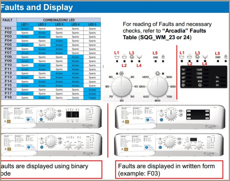

    Od jakiegoś czasy dosyć regularnie mam problem z moją pralka. Nie wiem w którym momencie się zacina, ale nie kończy prania i zaczynają migać wszystkie diody, a dwie (pranie i wirowanie) świeca się stale (płukanie i odpompowywanie wody są wygaszone).
    Nie umiem rozszyfrować jednak jaki to kod błędu... Dodatkowo przy uruchamianiu słychać jakby chciała wypompować wodę, lub czasem jak zajrzę czy skończyło się pranie jest jakby zawieszona i też słychać ten dźwięk jakby chodzącej pompy, ale nic się nie dzieje, dopiero jak zapalzuje i odpalzuje pranie (czasem kilkukrotnie) zaczyna dalej prac 🤔

    Pralka ma problemy z odpompowaniem wody.
    Posprawdzać filtr, czy za filtrem czegoś nie ma i jesli występuje to zawór zwrotny na odpływie do kanalizy.

    Moim zdaniem to F20. Problemy z wodą. Trzeba sprawdzić na jakim etapie prania pralka generują ten błęd.

    Ta maszyna nawet ne ma błędu F20. Jest to F5.
    Zapewne na etapie spustu wody.

    Może być. Zwykle czytam kody z prawa na lewo. A tu jest kod F20.Link

    Opcje są dwie w przypadku tego kodu błędu (F05):
    - zatkany, niedrożny odpływ, uszkodzona pompa odpływowa
    - uszkodzony hydrostat lub zapchana komora hydrostatu

    F05
    0x01 Nieosiągnięty stan pusty presostatu (dotyczy presostatu liniowego lub dwupozycyjnego) lub zablokowana pompa spustowa (dotyczy presostatu liniowego i dwupozycyjnego)
    0x02 Poza zakresem (tylko presostat liniowy)
    0x03 Brak lub poza zakresem górnym na odczycie częstotliwości (tylko presostat liniowy)
    Uszkodzony hydrostat lub moduł :)
