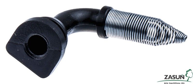

Proszę zwrócić na filterek oleju który powinien być widoczny patrząc przez wlew zbiorniczka oleju do smarowania prowadnicy. W moim przypadku była to sprężynka ze zwiniętym stożkiem na końcu. Czyściłem ją, ponieważ była oblepiona żywicami z oleju. Zregenerowałem pompkę oleju, w NACach było kilka wersji pompek oleju i w tym przypadku była wersja obecnie niedostępna w handlu. Wymieniony oring (3.00x1.00 okazał się chyba za cienki, dokupiłem 2.60x1.20 — dotyczy wersji „nowszej” wałek 5 mm, średnica rowka 3 mm i szerokość rowka 1.5 mm) gdyż pompowała powietrze i poprawiony ślizg krzywki ponieważ był zużyty z jednej strony i dawał mały skok (minimalna wydajność). Nic z tego, pompka zaczęła zasysać powietrze na króćcach wężyków. Od początku ten filterek wydawał mi się dziwny, ponieważ sprężyna charakteryzowała się brakiem szczelin pomiędzy drutami, więc którędy miał przepływać olej? Rozciągnąłem sprężynkę tak, aby powstała szczelina pomiędzy drutami. Olej zaczął w końcu płynąć, a pompka po poprawkach ma teraz taką wydajność jak na metrową prowadnicę.
Chyba tak powinna wyglądać ten filterek (tutaj od Husqvarny 240), bo chińczykom wyszedł zugfeder.
