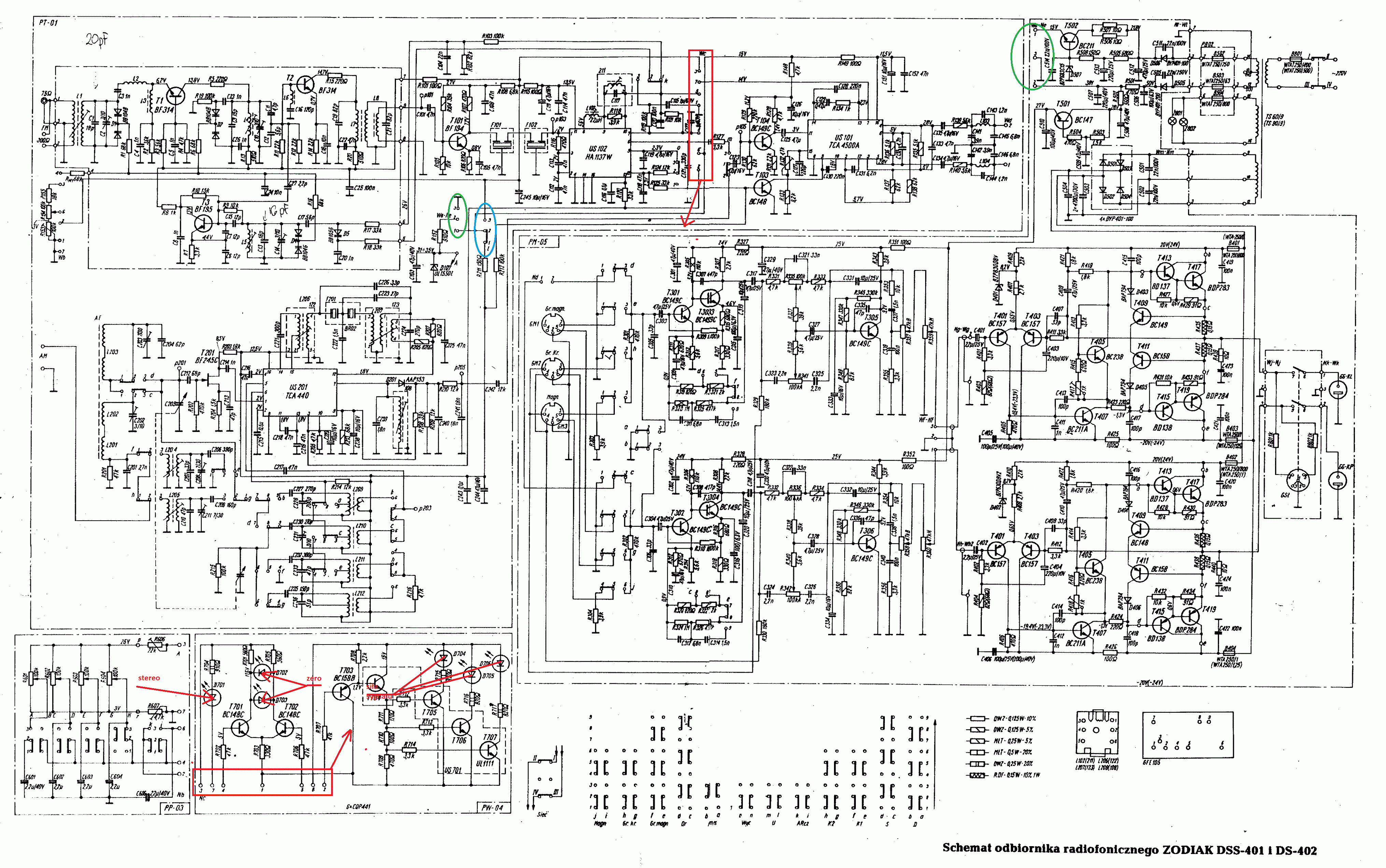

    #6 20164085
    Józio17
    Posty: 1164
    Pomógł: 204
    Ocena: 197
    Remeknapr napisał:
    Na 11 nóżce UL 1200 jest 0,9 V.
    No i co on ma wspólnego z torem AM? Tam powinno być ok. 14V na zakresie UKF.
    Napisałem w innym Twoim temacie o isostatach, sprawdziłeś czy działają prawidłowo?
    Zerknij na zielone, niebieskie i pomyśl.

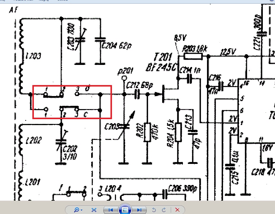

    Przepraszam. Kompletnie się zakręciłem, ale już wszystko znalazłem. Połączyłem P205 z ujemną okładziną C 303. I nie ma odbioru AM. Izostaty pomierzyłem i jest OK, chyba, że coś przeoczyłem. Przy wyłączonym radiu sprawdzałem omomierzem od góry.
    Po znacznym podkręceniu siły głosu Na długich i średnich w kilku miejscach skali pojawia się silny brum. Musze coś wymyślić, aby to nagrać i załączyć do wątku.
    Brak było zasilania mosfeta T 201 na wejściu. Pęknięte były dwie ścieżki. Teraz jest odbiór na długich PR 1 polskiego radia, ale po dotknięciu palcem jednej z końcówek cewki na antenie ferrytowej. Gdzieś obwód rezonansowy się nie domyka. Szukaj wiatru w polu. Strasznie zawiły ten obwód. W załączniku fragment schematu. Wydaje mi się, że w tym fragmencie jest błąd. d i c to są styki izostatu od fal średnich. Czy może być tak jak na schemacie, że c jest załączony, a d rozłączony?
    Znalazłem kolejną pękniętą ścieżkę domykającą obwód rezonansowy AM do masy i już działa dobrze.
