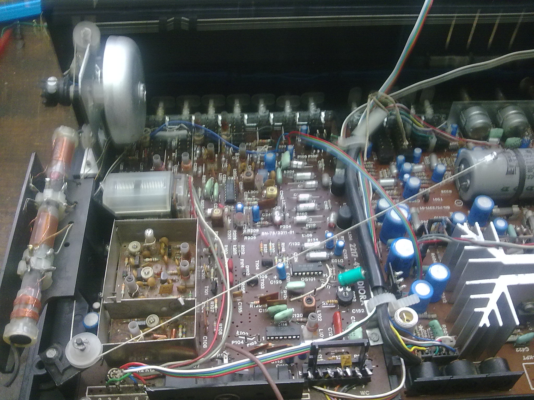

    Co to znaczy brak? Cisza w głośnikach, jest szum, czy pisk itp.

    US101 i jego okolice, można na chwilę go ominąć zwierając sygnał z przełącznika "m" pin "1" (patrz schemat) na bezpośrednio któregoś z kanałów wzmacniacza m.cz.

    A dlaczego od razu głowica? Przed głowicą jeszcze jest sporo elementów do sprawdzenia. Dlaczego w takim razie nic nie słychać przez stereodekoder? Poszukaj jeszcze w układzie p.cz usterki a konkretnie w układzie funkcji "wyciszania". Tor AM ma chyba inną osobną usterkę. To zostaw na później.

    To jak robiłeś przy tym kiedyś, to przypomnieć sobie nie problem. Może to być sam scalak w p.cz.

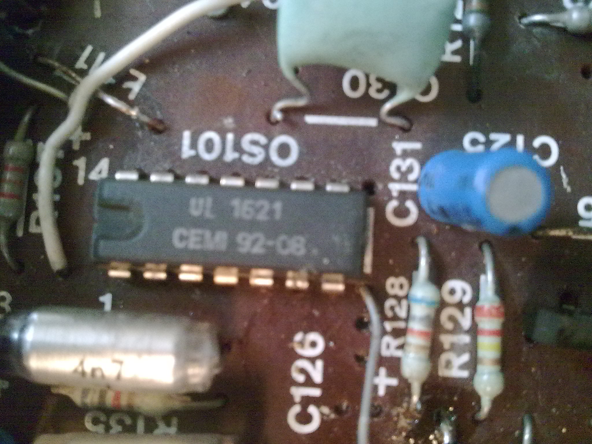

    To widocznie jest wlutowany jakiś inny, nie ten co ma być. Podałem Ci link z opisem tego układu i wyrazie widać że ma mieć 16 i wersji z 14 tego układu nigdy raczej nie było.

    Ciekawe. Potwierdzi ktoś że były dwie wersje UL1621 ?

    elektronik74 napisał:
    No przecież sam nie zrobiłem tego scalaka.
    Przecież nic nie mówię. Pytam tylko czy ktoś jeszcze spotkał się z taką wersją.

    Sam już nie wiem o co chodzi, nie spotkałem się z czymś takim. Dlatego chcę by ktoś jeszcze się wypowiedział. Wylutuj tego co masz i zrób jeszcze raz próbę taką jak wcześniej pisałem. Jak dalej będzie zły odbiór to wina nie leży w tym scalaku tylko w p.cz i okolicach.

    Specjalnie rozerałem Tosce i AS 254 i tam UL1621 mają 16 nóżek

    Ja mam dwa schematy do zodiaka i na obu 16 nóżkowy UL1621. Płytki nie wiem czy pasują 1:1

    14 nóżek to raczej 1601, tyle, że w Zodiakach ich nigdy nie widziałem.
    A możesz dać fotkę całej płyty?
