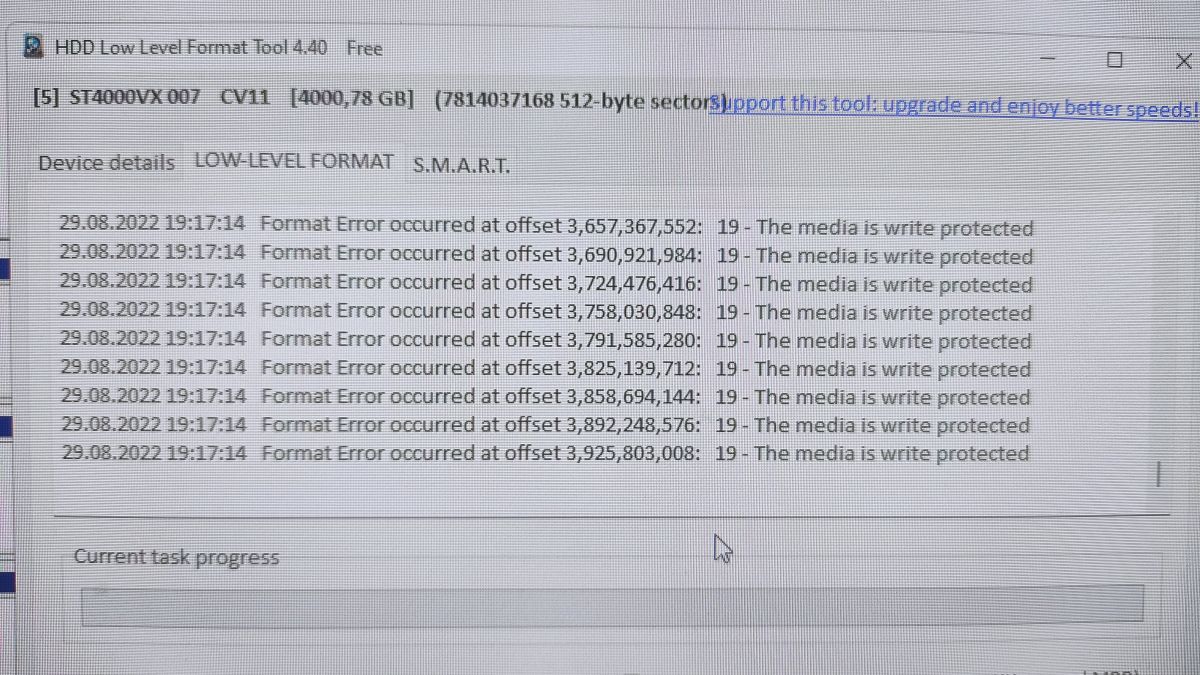

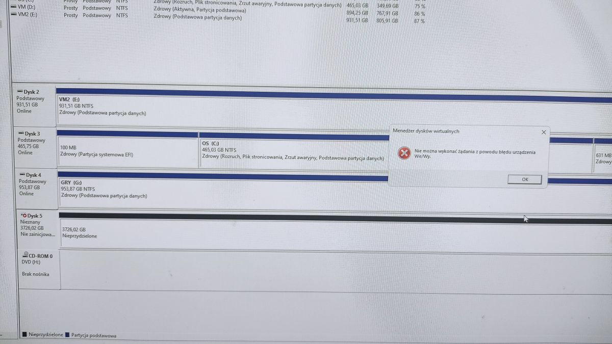

    Witam, formatowałem dysk programem Hard Disk Low Level Format Tool i teraz nie wiem czemu nie mogę zainicjować dysku na żadnym z komputerów. Co mogę w takim przypadku zrobić? Komunikat z menadzera dysków:
    Dlaczego po formatowaniu nie można uruchomić dysku ST4000VX007?
    I z programu HDD LOW LEVER dysku zablokowany przed zapisaem:
    Co można teraz z tym faktem zrobić, żeby móc użyć dysku ponownie?

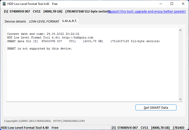

    Pomijając to, że współczesnym dyskom nie robi się low level format - jaki był powód wykonywania tej czynności? Jakieś wcześniejsze problemy z tym dyskiem?
    To dosyć awaryjne dyski, aktualna sytuacja wskazuje, że może być on dość mocno uszkodzony (uszkodzenia powierzchni). Ale to tylko zgadywanie. Czy wcześniej używane narzędzie nadal ten dysk wykrywa i czy w zakładce S.M.A.R.T. są jakiekolwiek informacje?
    Czy podczas pracy dysk wydaje charakterystyczne dźwięki - zgrzyty, stukanie?
    Tak, wykrywa: Dlaczego po formatowaniu nie można uruchomić dysku ST4000VX007?
    Nie, dziala normalnie.
