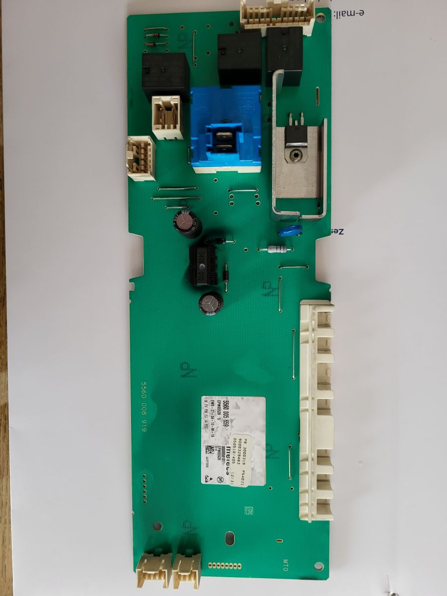

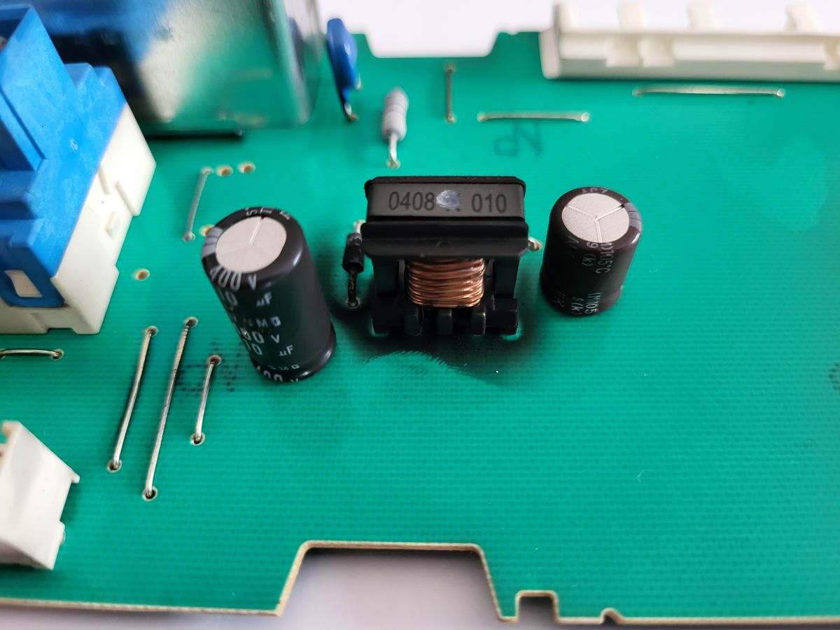

    Dzień dobry,
    Z góry przepraszam jeżeli zamieściłem coś źle. To mój pierwszy temat na tym forum wiec proszę o wyrozumiałość. Posiadam opisaną pralkę Bosch, która zatrzymuje się w trakcie prania. Rozebrałem wkład i jest okopcony jak widać na zdjęciu. Bardzo proszę o informację gdzie można taki nabyć. Z góry dziękuję za pomoc!

    Mało precezyjnie opisałeś co się dzieje, zatrzymuje się podczas prania ale co silnik przestaje pracowac czy wyłącza się całkowicie, gaśnie ?
    Pralka ma wyświetlacz?
    To okopcenie to jest pył , można moduł oczyścić, jest to pył węglowy ze szczotek od silnika.

    Pralka całkowicie się zatrzymuje i gasną kontrolki. Może jestem w błędzie, ale zakładam, że gdyby to był pył ze szczotek to byłby rozłożony równomiernie na całej powierzchni, a tutaj wystepuje tylko w jednym miejscu. Dla mnie wygląda to jak efekt jakiegoś zwarcia/przegrzania w tym konkretnym miejscu.

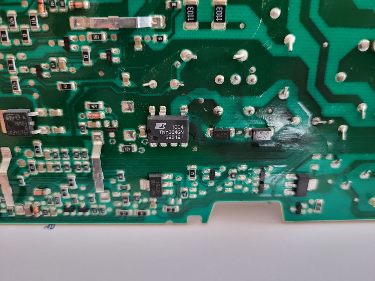

    Trzeba zmierzyć czy nie ginie napiecie na stabiliztorze 78M05 , możliwe uszkodzenia TNY264GN nie wiem czy masz jakies pojęcie i czy masz miernik i potrafisz wykonywac pomiary?

    Mam miernik, ale niestety nie jestem w stanie wykonać pomiarów. Posiadam tylko podstawową wiedzę w zakresie posługiwania się tym urządzeniem.
    Orientujesz się czy jest jakiś punkt, który wykonuje takie usługi odpłatnie? Ewentualnie gdzie mogę zakupić moduł, który mógłbym wymienić w całości? Na TNY264GN widzę 7 nóżek więc zakładam, że nawet gdybym zlokalizował uszkodzenie tam to wylutowanie i ponowne wlutowanie byłoby dla mnie niewykonalne.

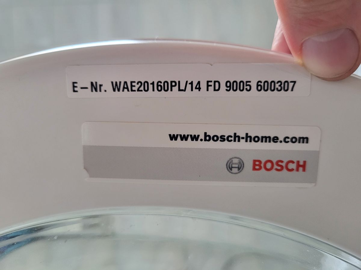

    Podaj E numer pralki lub zamieść zdjęcie tabliczki znamionowej urządzenia. Nowy moduł będzie dość drogi i tylko i wyłącznie opłacalna będzie naprawa oryginalnego. Poszukaj u siebie lokalnego serwisu napraw AGD zajmującego się naprawą elektroniki a jeżeli nikogo takiego nie znajdziesz to jest tutaj na forum użytkownik, który naprawia elektronikę wysyłkowo.
    To jesteś właśnie w bardzo dużym błędzie. Odziałowuje tu coś takiego jak elektrostatyka.

    Poniżej na zdjeciu nr E. Gdzie mogę znaleźć ewentualnie namiary na tego użytkownika jezeli nie uda mi się znaleźć nic lokalnie?

    Wymieniłem TNY264GN i praleczka lata jak ta lala. Dziękuję Ci bardzo!
    Łączny koszt 8,76 😉
