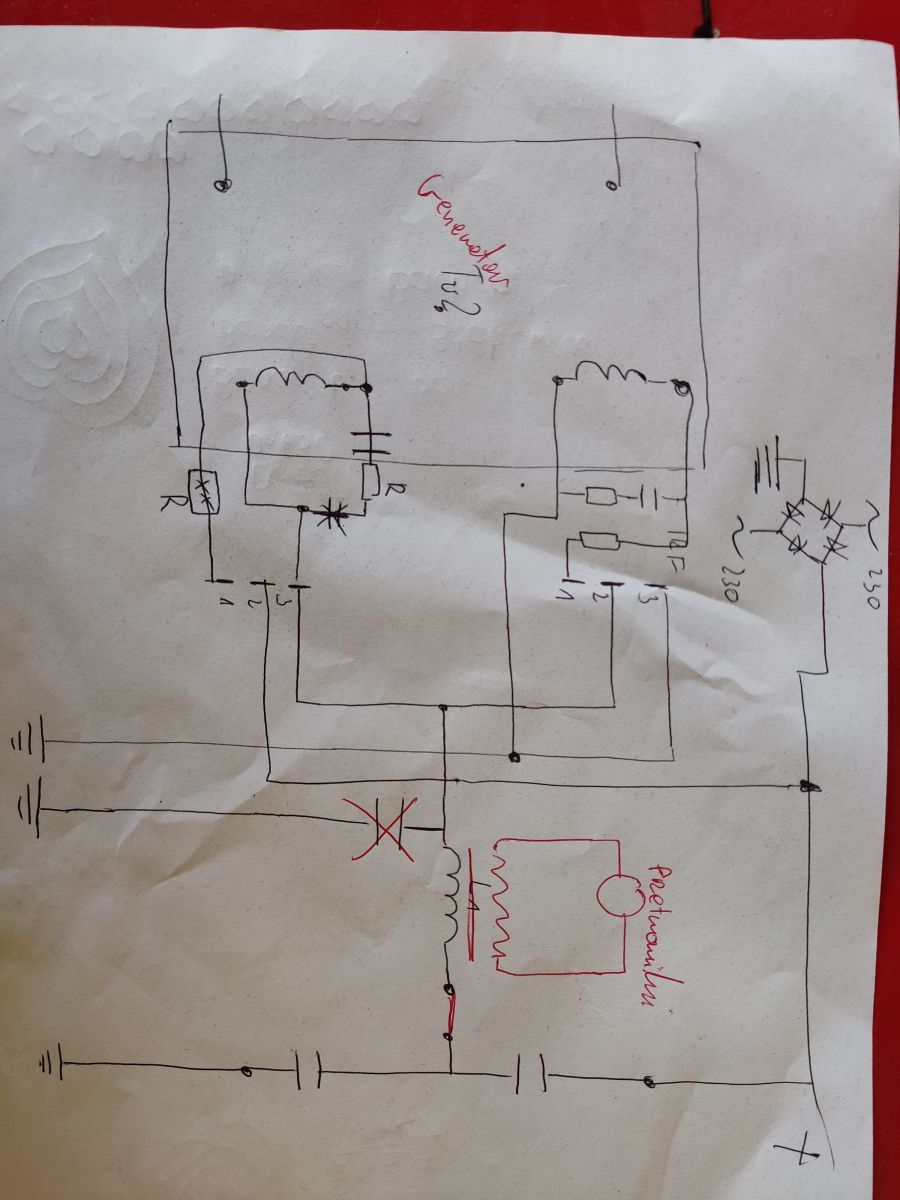

    Myślę że obraz wart więcej niż 1000 słów. Ja to planuje tak zrobić jak na schemacie. Na czarno oryginalny schemat, na czerwono korekty. Czyli zastąpienie cewki L1 transformatorem. Ten kondensator który skreslilem po co on był? Żeby zamknąć obieg dla cewki L1 i przetworników kiedy wyłączy się mosfet? I rozumiem że teraz nie będzie potrzebny tzn kiedy zadtapilbym cewkę transformatorem 1:1.
    Oraz jak z indukcyjnością uzwojeń. Rozumiem że powinienem nawinąć je tak żeby każde czyli wtórne i pierwotne miało po okolo 2mH - tyle mi wychodzi dla rezonansu 40kHz przy deklarowanej 3800 pF przetwornikow - czyli razem 7600pF
    U mnie ten generator jest przestrajany od około 32 do 45 kHz.

    Czyli generator ma wyjście single-ended push-pull, a nie mostkowe. Jedyną niedogodnością jest przetwornik włączony między kondensatory, a nie do masy. Ale można albo dać kondensator między wyjściem generatora, a przetwornikiem (i wtedy przetwornik do masy, to będzie wymagało lepszych kondensatorów na zasilaniu generatora), albo zasilanie generatora +/-, a nie +/masa (i np. - mostka nie byłby wtedy połączony z masą) - to właściwie jest zmiana definicji masy, z "- zasilania" na "środek" - to, co masz oznaczone jako "masa", stanie się "- zasilania", a masa (uziemiona) będzie połączona między te kondensatory, które na twoim rysunku są na dole (a po obróceniu do normalnego położenia z prawej).

    Przepraszam ale jak ,zmienić zasilanie na +/- na generatorze? Nie potrafię sobie tego wyobrazic
  • #14 20193893
    reneeww
    Posty: 541
    Pomógł: 7
    Ocena: 81
    Dalej nie rozumiem. Układ pracuje w trybie +115V-sztuczna masa- -115V. Jeśli przeniosę masę (tą prawdziwą) na punkt pomiędzy dzielnik z tych kondensatorów to uzyskam pracę w trybie +230V - 0V. nie potrafię sobie tego wyobrazić jak możliwe jest pracowanie w trybie +115V - prawdziwa masa - -115V
  • #16 20194832

    Ale jeśli przeniosę masę pomiędzy kondensatory, to coz gałęzią pod którą aktualnie jest podłączona masa? ma zostać luźna - tego nie za bardzo czaje - i tak to będzie chodzić?
    Wykonałem ten transformator do separacji i przetestowałem go. Ale chyba trochę przegiąłem bo nie zrobiłem uzwojeń 1:1 tylko podbiłem trochę stronę wtórną. Przedtem miałem może bez tego trafo (na takim mierniku mocy na zasilaniu, co mierzy prąd, moc i cos) 90 do 100W mocy maksymalnie, przy cos 0,95. Teraz mam od 120W do 160W i cos od 0,98 do 1. Łazi to pierońsko tylko nie uszkodzą się te przetworniki?
    to te chińskie metalowe w kształcie tuby po 60W (sztuk 2 czyli razem 120W), a tu mi pobiera po 80W na sztukę. Jak jest zimna myjka to chodzi w okolicy 130W jak się rozgrzeje to podskakuje do 160W poboru.. Oczywiście zależy to też od tego co się włoży do środku. Tylko z wodą pracuje po rozgrzaniu właśnie w granicach 160W.
    Transformatorek grzeje się umiarkowanie, po 15 minutach pracy osiąga 40 stopni - myślę ze jest okey? Tranzystory na stopniu generatora są praktycznie zimne.
