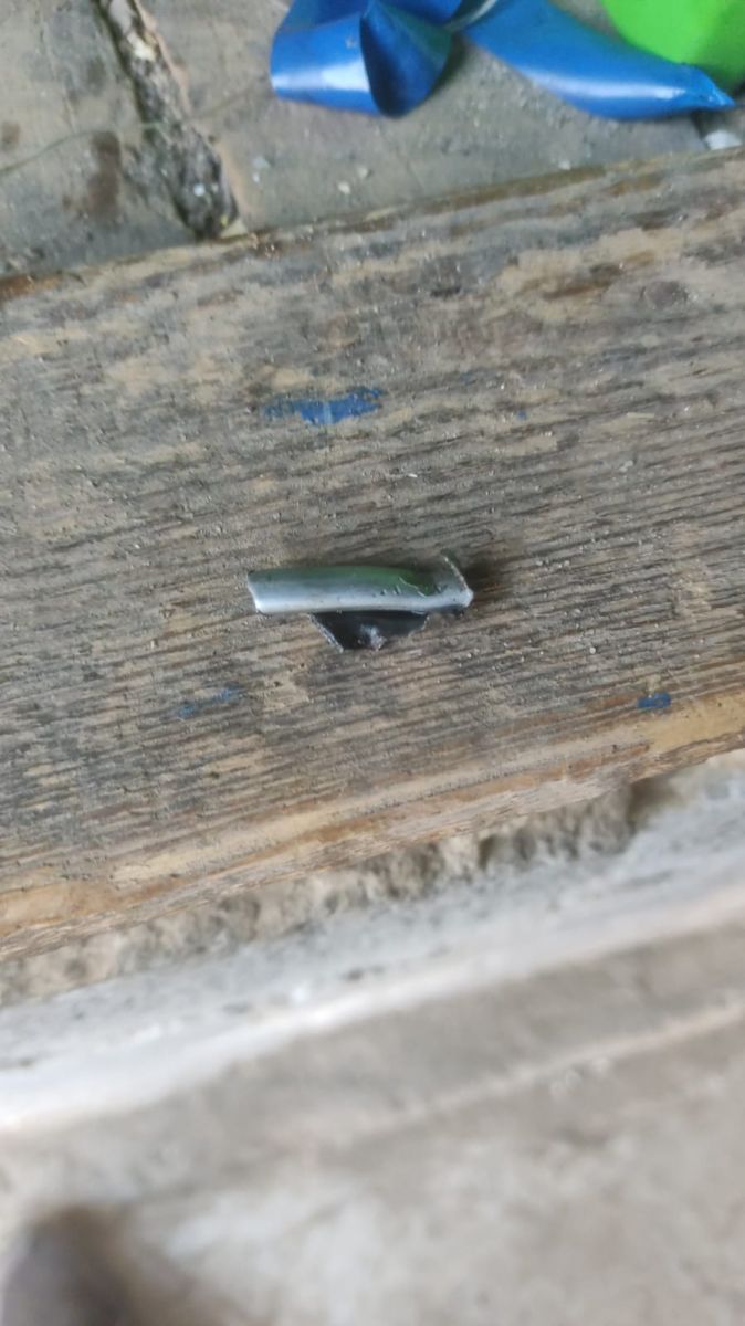

    Witam wszystkich. Mam problem Deutz Fahr Agrotron 4.85 a mianowicie traktor nie jedzie na półbiegach L i M nie ważne czy na zającu czy na żółwiu czy do przodu czy do tylu po prostu stoi w miejscu, zaświeca się kontrolka ciśnienia skrzyni biegów i wyskakuje błąd nr 10. Jak zmienię półbieg na "H" ciśnienie skrzyni biegów jest, znika błąd 10 i traktor jedzie do przodu i do tylu na zającu i na żółwiu. PROSZĘ O POMOC. Miał może ktoś taki problem???

    Sprawdź stan elektrozaworów. Miałem kilka przypadków, że zostały "wyrwane" ze swoich mocowań.

    Tak o te. Pękają mocowania i wypycha elektrozaworów. Gdzieś na elektrodzie jest schemat tej skrzyni

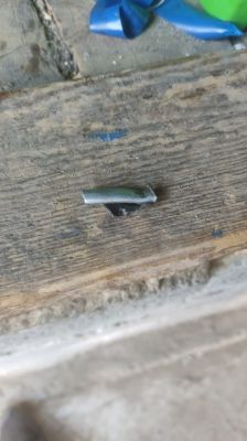

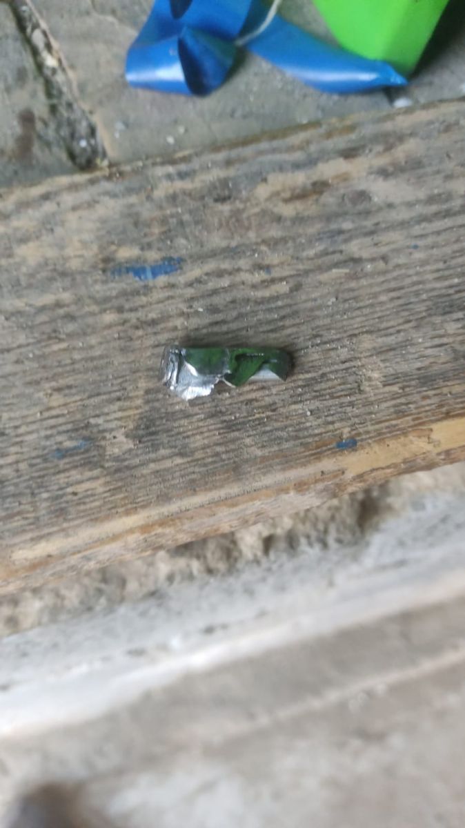

    Zawory sprawne. Nie powyrywane z gniazd. Po spuszczeniu oleju w zbiorniczku z olejem znalazłem kawałek metalu. Czyli nie obejdzie się bez rozbierania skrzyni. Deutz Fahr Agrotron 4.85 - Brak półbiegów "L" i "M" Deutz Fahr Agrotron 4.85 - Brak półbiegów "L" i "M"

    Panowie sprawa rozwiązana. Rozleciało się łożysko w skrzyni i przez to popękały pierścienie. Pierścienie z łożyskami wymienione ciągnik jeździ i trzyma ciśnienie;-)
