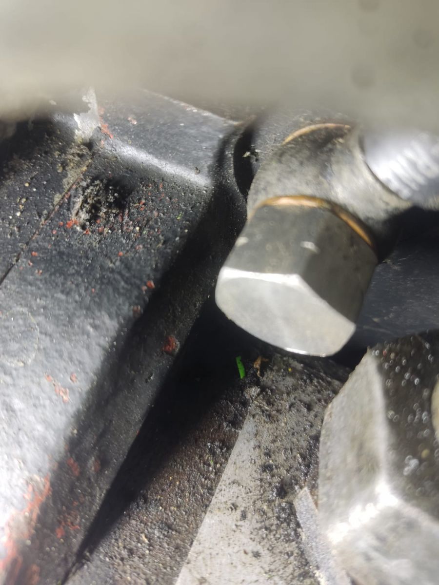

Deutz Fahr Agrotron 4.85 słaby, kod BF4M1012EC: Problem z obrotami, wtryski, wężyk paliwo
Deco1234 29 Mar 2023 17:07 1518 8
Użytkownik zgłasza problem z ciągnikiem Deutz Fahr Agrotron 4.85, kod silnika BF4M1012EC, który wydaje się słaby, szczególnie na 4 biegu "H", gdzie obroty spadają, co zmusza do redukcji. Zauważa, że po odłączeniu wężyka z przelewu wtrysków nie leci paliwo, co budzi wątpliwości co do prawidłowości działania układu paliwowego. Użytkownicy sugerują sprawdzenie ciśnienia paliwa oraz filtrów, a także zwrócenie uwagi na zaworek przelewowy. Pojawia się również pytanie o system ciśnienia paliwa oraz potrzebę filtra pomiędzy zbiornikiem a pompką.
