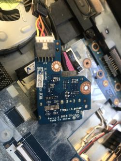

    Sprawdziłem gniazdo zasilacza z płytką na zdjęciu, pomiary
    1-- źółty pin do identyfikacji napięcia zasilacza (tak myślę) rezystancja do masy 70/80 kom
    2/3--pomarańczowy/czerwony zwarcie do masy ( czy to jest poprawnie ?? może płyta padnięta, bez akumulatora nie wystartuje ???)
    4/5--brązowy czerwony plus 20V z zasilacza
    Po odpięciu w/w płytki pomiary wtyku z płyt jak wyżej.

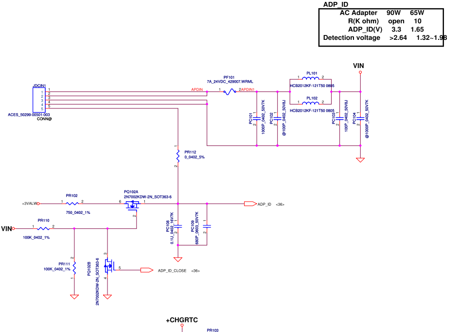

    Kol. "lisek" mam pytanie które mnie nurtuje "zwarcie na pin 2/3" czy to jest poprawnie ? Na dwu pinach zasilanie 20 v logiczne że przez coś te napięcie musi mieć obwód zamknięty . Przesłałeś schematy wielkie dzięki ,początkowo przeoczyłem. Dzięki za linki. Na ale/drogo jest kilka rodzajów wtyczek prostokątnych do zasilaczy.

    Zwarcie pin.2/3 w gniazdo DC-in jest poprawne.
    - patrz str.43 SM
    * patrz SM np. Link
    Lenovo B50-80 Model :80LT factory id :PRC4 nie włącza się.
    Tutaj masz zasilacz (jak wyglada) dla tego modelu 45W/ 2.25A
    - ma 3-ci pin srodkowy (ID)
    Link

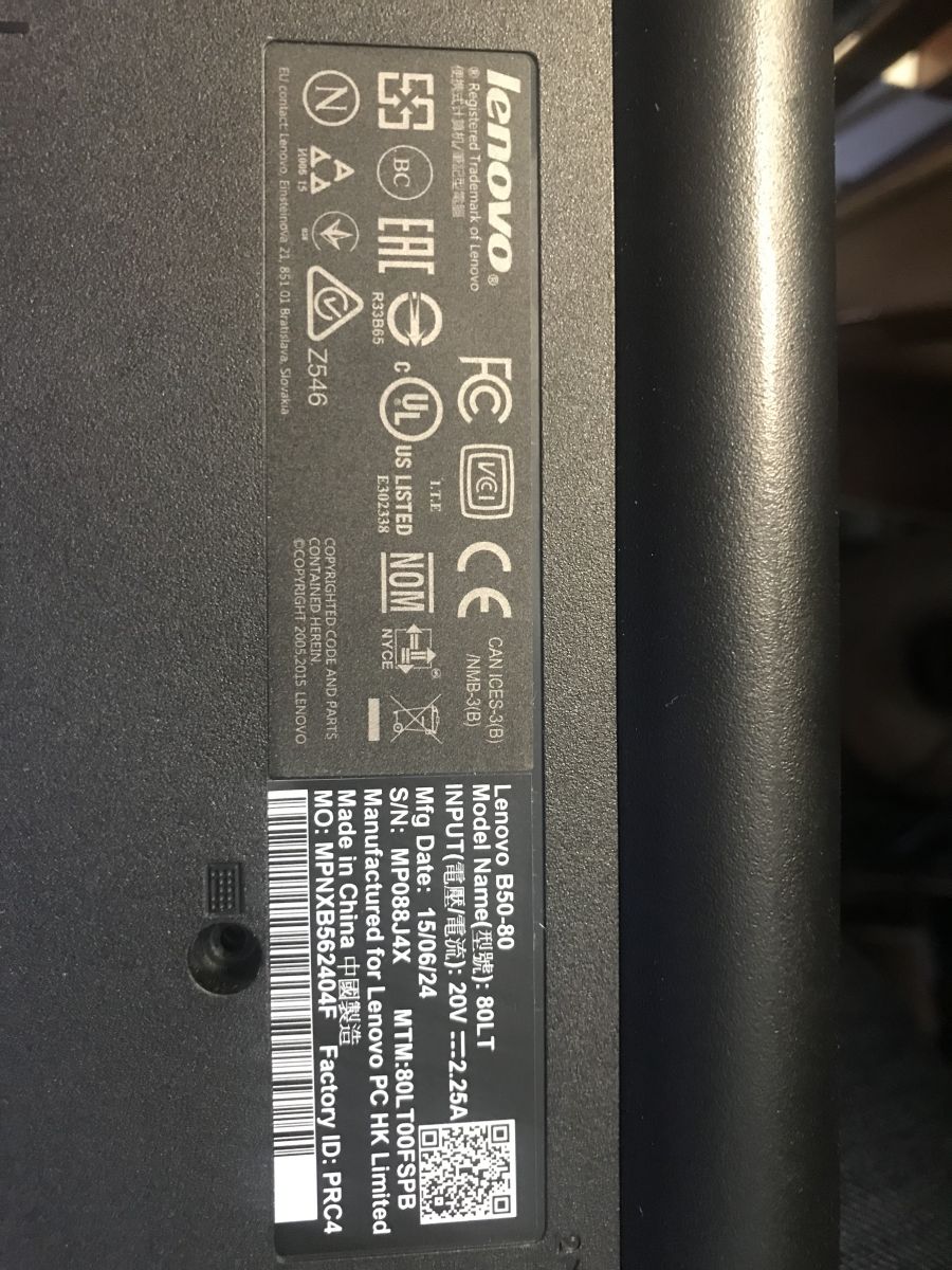

    Model komputera (Model Name: 80LT ,, MO MPNXB662404F ; Factory ID:PRC4
    : MTM: 80LT00FSPB ???)S/N MP088J4X ???)

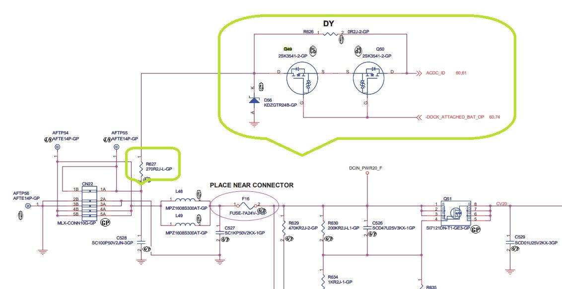

    Zasilacz w Lenovo ma 3-pin ( ADP_ID )
    - pin. poprzez opornik jest poláczony z (GND) i symuluje ... dalej dla kbc jaką moc ma ów zasilacz
    np. 90W zasilacz dla Lenovo G500/G505S między GND oraz ADP_ID
    plyta Lenovo LA-A091p ma 580 ohm/ 65W ma połowę wart.
    * lub odwrotnie , nie pamiętam
    90W - 550 oHm i dla 45W - 110 oHm
    * czasem ten opornik jest w zlączu DC-in , patrz poniżej
    ** ten opornik .. dalej na płycie z "innym opornikiem" robi dzielnik napięcia ,aby na odp. pinie kbc było nie więcej jak 3V
    Popatrz Link, jest i o zasilaczach Lenovo
    p.s
    Lenovo stosuje kilka rozwiazań dla ADP_ID
    * np. w lenovo_thinkpad_x220_ platforma : wistron_dasher-1
    Moc zasilacza jest określana za pomocą rezystora R627 i dwóch tranzystorów Q49 i Q50

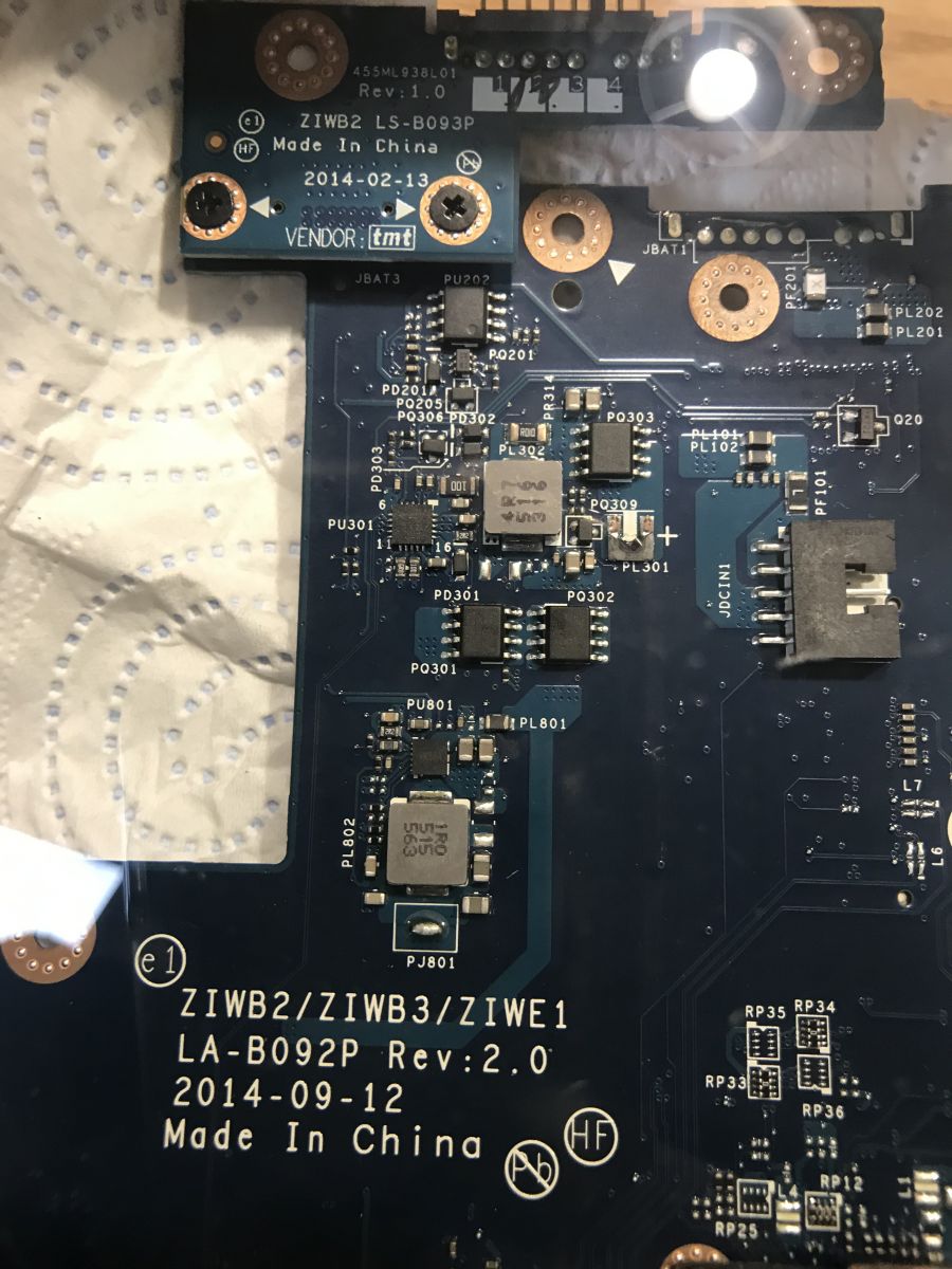

    Dziękuję za wszystkie uwagi. Uzbroiłem dziś oko w szkło powiększające od radaru 300,które były strojone w byłej mojej firmie, a po reformach polecieliśmy za bramę/padło bo wsad był za dolary a dostawaliśmy "wróble" ale to już historia. - Wymacałem przerwę w pkt +Pl 301,rozerwana kostka (dowiedziałem się od kuzyna że kiedyś ten laptop zaliczył "glebę". .Jakaś była szara kostka prawdopodobnie dławik ?????- do tego pkt dochodziło zasilanie z zasilacza, po drugiej stronie brak jak i również nie dochodzi żadne napięcie do gniazda akumulator-,nie działa także włączenie laptopa. Zmęczyłem dzisiaj oczy , przepatrzę schematy-jutro jakiś dławik wyszabruje z pozostałości "szrotu" elektronicznego wkleję go i zobaczymy. Zasilacz z rezystorem 120 om (wypadkowa rezystancja) na pinie gniazda w laptopie zachowuje się poprawnie, przerwa na 5 gniazda usunięta "kenarem" puściłem bajpas z rezystorem na razie 1kom w szereg do pin/ środkowy gniazda.
    Załączam zdjęcie uszkodzenia na płycie.
    ....dopatrzyłem się 1uH dławik Charger_BQ24737 schemat...jutro stację lutowniczą załączam i zobaczymy może będzie finał :D .
