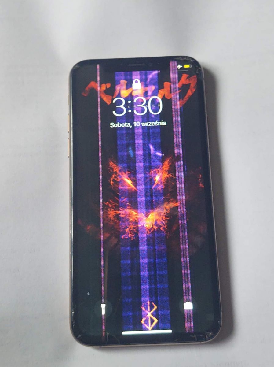

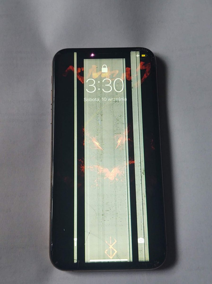

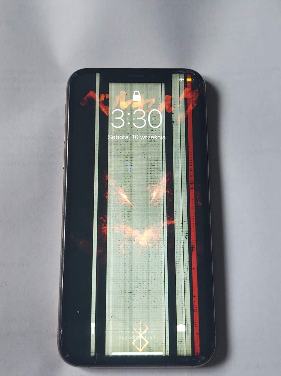

    Witam, posiadam telefon iPhone XS. Telefon kilka razy mi upadł ale nie miałem żadnych problemów z dotykiem przez jakiś czas. Po jakimś czasie zaczęła mi się pojawiać mgła bądź pasek na środku ekranu. Wczoraj telefon upadł mi uderzając z niewielkiej wysokości o dolny lewy róg telefonu. Po tym upadku telefon zaczął wariować tj. samoistne klikanie na potęgę oraz różne kolory pasków (na zdjęciach poniżej) było tak przez około 30 minut a później z telefonu mogłem korzystać normalnie(została jedynie mgła i biały pasek) Dzisiaj sytuacja się pogorszyła gdyż po odblokowaniu telefonu tj. około 10 sekund da się coś wyklikac ale później telefon wariuje i no nie jest możliwe korzystanie z niego.
    Stąd moje pytanie, wystarczy wymienić wyświetlacz czy również będę musiał ponieść jakieś dodatkowe koszty? iPhone XS: wystarczy wymiana wyświetlacza czy potrzebne są dodatkowe naprawy po upadku? iPhone XS: wystarczy wymiana wyświetlacza czy potrzebne są dodatkowe naprawy po upadku? iPhone XS: wystarczy wymiana wyświetlacza czy potrzebne są dodatkowe naprawy po upadku?

    Witam, może coś się obluzowało i trzeba docisną tylko taśmę do złącza (łączącą ekran z elektroniką), ale o tym zadecyduje serwis.

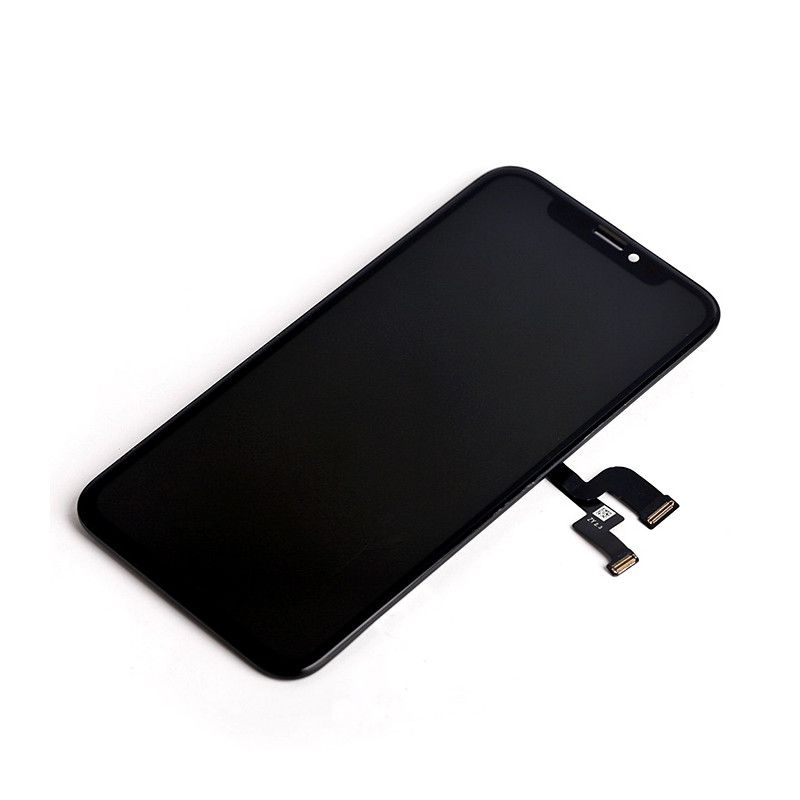

    W zasadzie tak, w większości przypadków jak twój, wystarczy wymienić ekran. Możesz zrobić to sam, jeśli czujesz się na siłach - instrukcję znajdziesz tutaj , w takim przypadku powinieneś zamknąć się w kwocie ok 260 zł. Jeśli zdecydujesz się to zlecić w warsztacie naprawczym, przy okazji sprawdzone zostaną inne możliwości (choć z tym bywa różnie). Koszt drugiego rozwiązania zdecydowanie urośnie do okolic 500 zł. W autoryzowanym serwisie 1.449 zł (cena może się wahać zależnie od rejonu).
