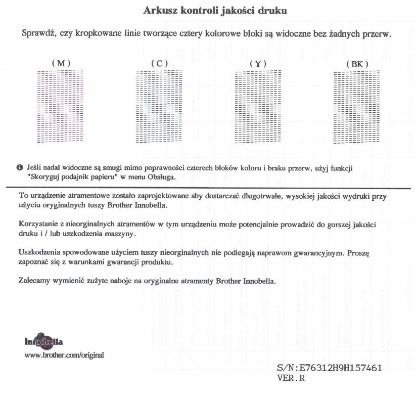

    Mam taki problem z drukarką MFC-J3930DW. Wydrukowała niedużo, może z 2 ryzy papieru i przyszedł czas na wymianę Magenta (czarny już drugi raz wymieniony). Od tego czasu (nie od razu tylko stopniowo) kolory yellow i cyan w wydruku były coraz ciemniejsze, a teraz są już typowo w odcieniach szarości. Magenta jest ciemna, nie taka jak powinna być, ale mimo wszystko da się ją odróżnić.
    Wymieniona magenta to zamiennik, ale cyan i yellow z którymi jest problem są jeszcze fabryczne. Po wydruku strony testowej nie brakuje żadnych punktów/ kresek czyli dysze są drożne. Atramenty C i Y nie są puste - pływak na górze wskazuje napełnienie. Kiedy po wyjęciu uronię z nich kroplę to mają ładny kolor żółty i niebieski, a w wydruku na czarno.
    Wrzuć foto tutaj.

    To że głowica jest drożna nie oznacza wcale że jest sprawna.
    Oczywiście że oznacza.
    Chyba że ma 200k przebiegu i jest przytarta głowica.
    Nie pokazał wydruku po czyszczeniu.
    Może w pompkach mieszać kolory.

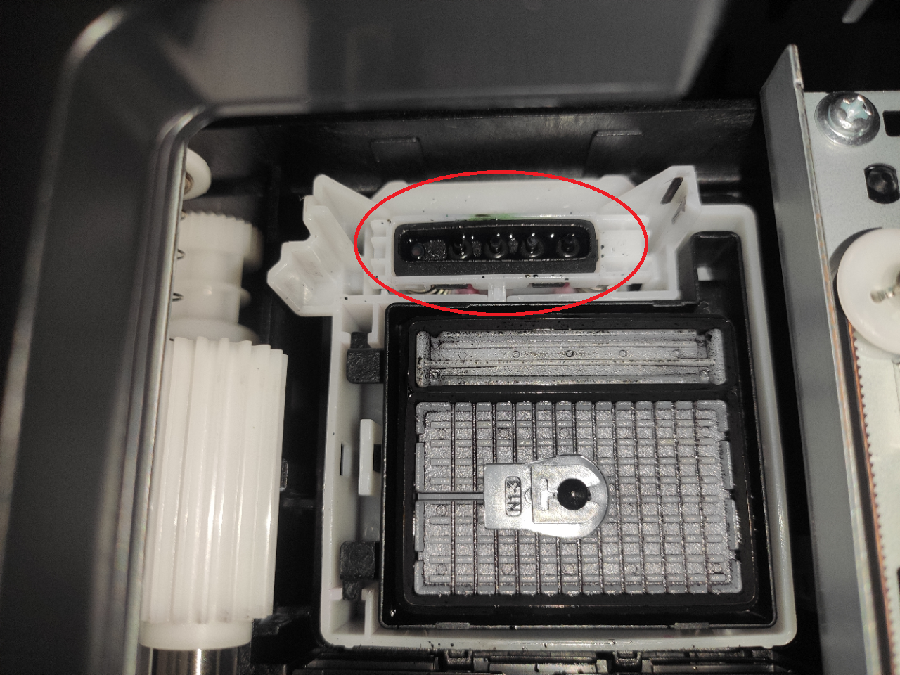

    Dołączam zdjęcie miejsca gdzie "parkuje" głowica. Jest tam element zaznaczony okręgiem z którego wychodzą rurki z atramentem. Na innych zdjęciach z internetu każda z tych rurek (w sprawnej drukarce) jest zabarwiona kolorem atramentu, natomiast u mnie wszystkie te ujścia są czarne

    Masz uwaloną głowicę, dokładnie może być usterka w 2 miejscach.

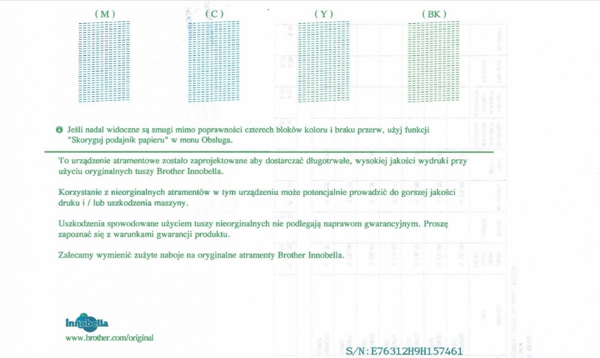

    Po tygodniu i wydrukowaniu około 100 stron problem powrócił. Drukuje wszystko w odcieniach zieleni tak jak na skanie poniżej. Wiem, że na dziś będę potrzebował drukarkę więc wczoraj wieczorem wchodzę w MAINTENCE, czyszczenie 76-3 pięciokrotne, tak że atramenty są już na wykończeniu. OK, drukuje dobrze, kolory wróciły, dziś mam sporo do wydrukowania, będzie fajnie.
    Rano drukuję - wszystko w odcieniach niebieskiego...
    Co jest nie tak? Czy możliwe, że oprogramowanie przy wykryciu nieoryginalnych tuszy celowo psuje kolory po to żeby kupować oryginały?
    Co muszę zrobić, aby przed każdym wydrukiem nie trzeba było włączać czyszczenia? Czy trzeba coś wymienić?
