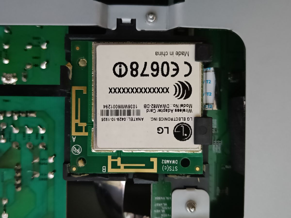

    Witam. Mam kino domowe po naprawie jednostki sterującej. Od pewnego czasu zasięg działania subwoofera spadał i subwoofer trzeba było ponownie sparować przyciskiem. Aktualnie przestał się już całkowicie łączyć z jednostką centralną. Po podłączeniu do prądu przez jakiś czas miga dioda na niebiesko jak podczas parowania, a następnie przechodzi w miganie czerwony-niebieski i tak w nieskończoność. Kiedyś w takim stanie wystarczyło nacisnąć parowanie by ponownie migało na niebiesko i się sparowało. Aktualnie naciskanie przycisku parowania nic nie zmienia. Czasem po odłączeniu z prądu i podłączeniu subwoofer natychmiastowo połączy się z jednostką i działa dobrze przez następne godziny. Czasem miga w nieskończoność i się nie połączy. Znalazłem instrukcje serwisową, przemierzyłem napięcia zasilacza subwoofera oraz napięcie jakie trafia na moduł komunikacyjny - OK. Podejrzewam, że po prostu moduł komunikacyjny DWAM82-DB wysiadł. Niestety jest on niemalże niedostępny (poza Chinami w cenie przekraczającej wartość kina). Czy jakiś zamiennik tego modułu istnieje i będzie działać? Pomyślałem że kupię inny bezprzewodowy subwoofer (może nawet uszkodzony) tylko chyba musiałby on korzystać z takiego samego modułu? W jakich ewentualnie subwooferach lub urządzeniach znajdę taki moduł? Czy moje podejrzenia na ten moduł są dobre? Subwoofer SX95DF-D nie łączy się z kinem HX995DF

    Problem rozwiązany już dawno, ale zapomniałem zamknąć. Rozwiązanie mnie zaskoczyło ale od wtedy działa do dziś. Po wymianie przycisku parowania problem zniknął. Fizycznie przycisk klikał, zmierzony miernikiem. Taka ciekawostka ;)
