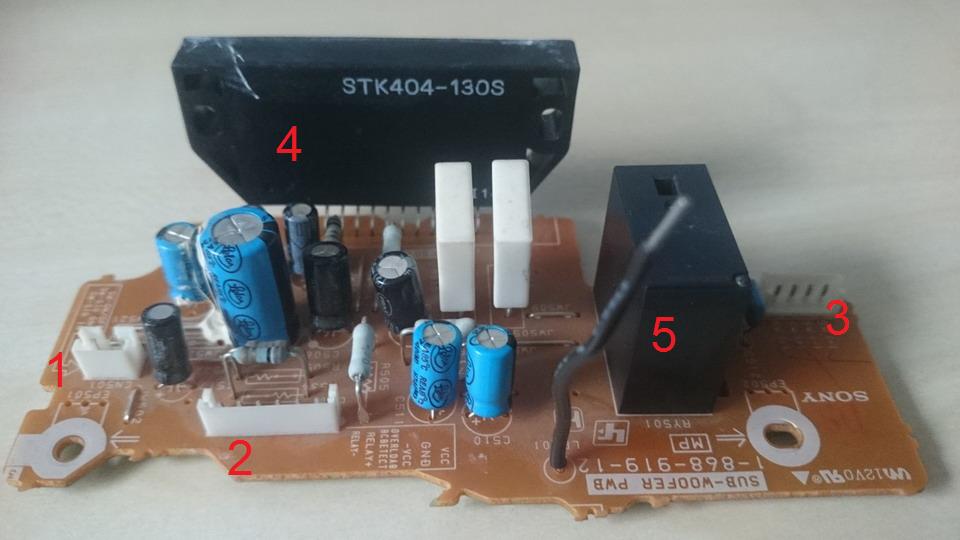

    Kupiłem wieże za grosze z nadzieją że uda mi się ją naprawić jeszcze przed sylwestrem. Jak się okazało nadzieja jest :)
    Po włączeniu wtyczki do kontaktu, załączał sie przekaźnik i "puszczał" potem tylko mrugała tylko kontrolka standby i nic wiecej się nie dało zrobić.
    Objaw poprzedniego właściciela był taki: "podczas głośnego słuchania muzyki nagle się wyłączyła..."
    I w takim stanie ją kupiłem.
    Po dokładnych oględzinach wszystkich płyt wewnątrz nie zaobserwowałem nic co by świadczyło o jakim kolwiek przepięciu, bezpieczniki 4zt również całe.
    Skupiłem się na końcówce mocy subwoofera i tylko na tej okolicy tej płytki. Odpiołem taśme zasilającą tą płytkę i eureka, wieża działa. Działa, radio, CD, kasety, wszystko, głośniki ładnie grają... tylko bez subwoofera. Zdemantowałem całkowicie tą płytkę i również wieża działa bez problemu. Poniżej zdjęcie owej płytki koło której skupiła się moja uwaga gdzie może tkwić problem.
    Podkreślam ze dziś spędziłem na elektrodzie i google kilka ładnych godzin i jednoznacznie nie doszedłem co się mogło stać.
    Wieża Sony MHC RG495 - Subwoofer wyłącza system, reszta działa poprawnie
    Załóżmy że owa płytka jest zamontowana w mojej wieży.
    Biała wtyczka 1 jest podpięta, 2 też i 3 też.
    Wystarczy tak naprawdę abym odpioł tylko wtyczkę nr 2 i wieża śmiga.
    Wtyczka 3 prowadzi kalem do zewnetrznego podłącznia subwoofera kabelkami.
    Wtyczka 2 (ta problematyczna) ma opisy:
    VCC
    GND
    -VCC
    RELAY +
    RELAY-
    A wtyczka nr 1 nie wiem od czego, prowadzi do bocznej płyty i ma oznaczenia:
    sw-on/off
    sw-sig gnd
    sw-sig in
    Prosze o rade, co sie mogło zepsuć czy scalak 4 czy przekaźnik 5
    Generalnie jestem laikiem w tych sprawach ale coś tam w życiu się dłubało i udawało się zrobić.
    Dodam że sprzęt ma podłączone oryginalne głośniki które tworzą cały zestaw fabryczny bez żadnych kombinacji.

    Zmierz rezystancję pinów zasilających STK względem masy.

    Niestety i nie mam żadnego sprzętu do fachowej roboty, mam lutownice z cienkim grotem ale tutaj piny sa tak gesto ze zawale sprawe. Nie mam nawet jak czym czego pomierzyć. :(
    Może chociarz podpowiecie co by można obstawić w tej sytuacji. Szukałem po całym internecie tej płytki aby na gotowo podmienić ale nigdzie nie ma :(

    Bierzesz się za naprawę nie mając nawet miernika? Zgroza, bo zapewne myślałeś że ktoś Ci palcem pokaże z czym jest problem, Ty ten element wymienisz i już - Już możesz się nazywać elektronikiem?
    Niestety - to tak nie działa. Najprawdopodobniej jest uszkodzony STK, ale żeby to potwierdzić musisz mieć czym i wiedzieć jak zmierzyć - chociażby napięcia.
    A jak nie masz czym, nie potrafisz - pozostaje tylko jedna rozsądna możliwość : SERWIS.

    Wsio zostało pomierzone. STK wymieniony i przekaźnik. Wieża ruszyła z kopyta, subwoofer działa :)
    Wieża zakupiona za 60zł,
    Koszt naprawy: stk 28zł, przekażnik 6zł, i 4 browarki dla kolegi za lutowanie.
    Takze opłacało sie. Te same wieze stały od 400zł do 600zł za cały zestaw :)
