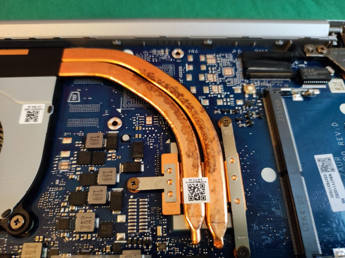

    Hej
    Laptop: Acer Aspire A515-45
    System: Windows 10/11
    Wiek laptopa: nowy?
    Mam problem z laptopem. Laptop zakupiony 2 dni temu bez systemu z 8gb ramu. Pierwsze co było zrobione to dołożenie kolejnej kości 8gb, trochę zaniepokoił mnie wygląd części chłodzenia ale ok. Nie wiem czy to normalne czy po prostu dostałem jakąś używkę po naprawie (nie znam się na tym, aż tak).
    Acer Aspire A515-45 - Niebieski ekran po zainstalowaniu Windowsa
    Na początek zainstalowany został Windows 11. Instalacja wszystko ok, pierwsza konfiguracja ok, po chwili niebieskie ekran (nie robiłem zdjęcia dokładnego błędu). Sądziłem, że coś się źle zainstalowało i po próbie automatycznej naprawy, zainstalowałem ponownie system. Błąd ten sam. Jedynie co teraz mogłem zrobić to automatyczna naprawa, albo powrót do jakiegoś backupa. Po przeglądnięciu neta moim strzałem było to, że może jakiś sterownik nie współpracuje z windows 11 (chociaż je sprzedają tez z preinstalowanym Windows 11). Instalacja Windows 10 - wszystko ok, ale po chwili znowu niebieski ekran.
    Te same problemy były gdy wyciągnięta była dodatkowa kość ramu.
    Bez problemu mogę oddać laptopa, ale chciałbym wiedzieć czy to problem hardware czy jednak coś z softwarem, bo trochę tych problemów ma acer aspire gdy przeglądałem neta.
    Dzięki za pomoc.

    Generalnie niewiele informacji diagnostycznych.
    Podaj te kody błędów, które występują. Jeśli powtarza się jeden błąd, to warto go przeanalizować. Jeśli występują różne błędy, to warto sprawdzić pamięć RAM (niby usunąłeś tą, którą dokładałeś, ale być może ta zamontowana oryginalnie jest niesprawna). Memtest warto zrobić. Temperatury warto sprawdzić (na początek nawet ocenić, czy grzeją się finy na końcu chłodzenia i czy wentylator poprawnie pracuje. Warto sprawdzić stan dysku, jego usterka również może prowadzić do losowych błędów przy użytkowaniu.
    Jeśli kupiłeś nowy i w cenie nowego to zwracaj - szkoda czasu, żeby się z tym bawić, a po mojej ostatniej interakcji z serwisem Acera to nie życzę Ci, abyś musiał z serwisu gwarancyjnego korzystać. Tak więc jak są wątpliwości co do stanu sprzętu - zwracaj póki możesz, żeby później się nie bujać z tematem.
    Oddaj , bo to wadliwy i podatny na uszkodzenia model na cpu AMD
    Bios często łapie "bugi" i b. grzeje sie laptop
    p.s
    to chłodzenie tak ma (widać opis płyty i nazwę platformy)
    * Quanta (DAZAURMB8D0 rev:d)
