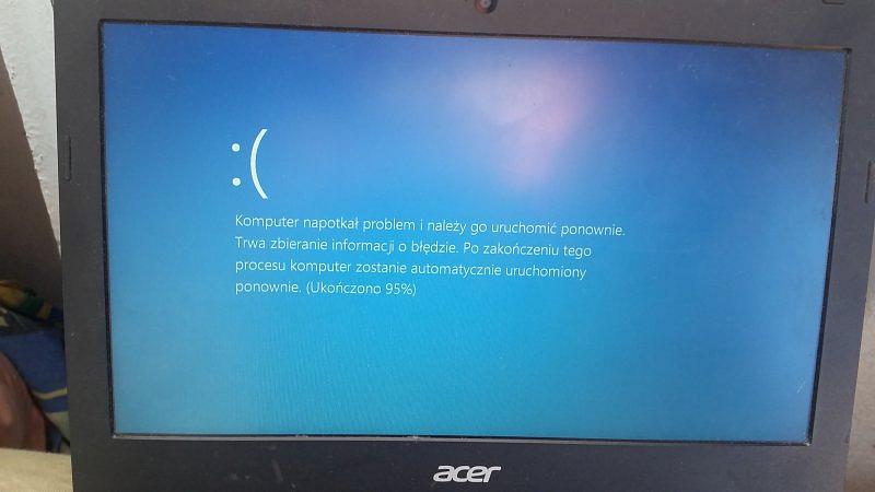

Acer Aspire ES11 - Niebieski Ekran i Częste Resety, Co Może Być Przyczyną?
patrykkk79 08 Cze 2017 22:36 1854 8

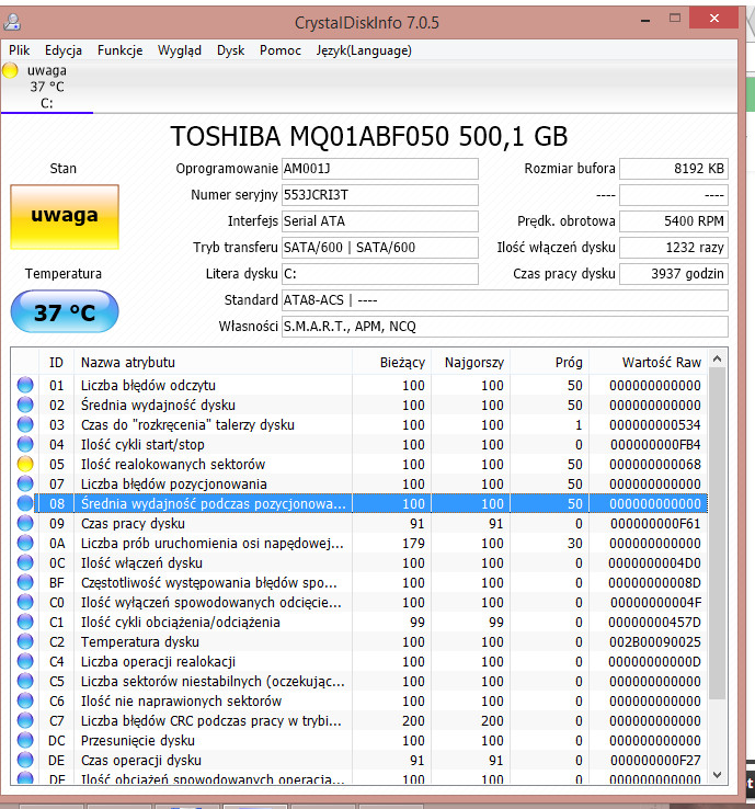

Użytkownik laptopa Acer Aspire ES11 zgłasza problem z niebieskim ekranem i częstymi resetami urządzenia. W odpowiedziach sugerowane są testy dysku twardego za pomocą narzędzia Crystal Disk Info oraz test pamięci RAM przy użyciu Memtest. Wskazano na możliwość uszkodzenia dysku, co objawia się relokowanymi sektorami, co może prowadzić do niestabilnej pracy laptopa. Użytkownik został poinformowany, że w przypadku wykrycia uszkodzenia, powinien skorzystać z gwarancji, po wcześniejszym zgraniu danych.
