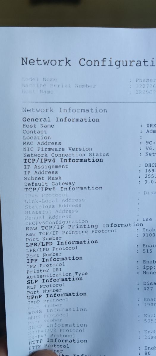

    Po regeneracji tonera do sypaniu proszku i wymianie chipa drukarka drukuje jak na zdjęciu
    Xerox phaser 3020 zły wydruk - Zły wydruk po regeneracji tonera
    Co może być przyczyną? Źle złożony toner?

    Nie pamiętam dokładnie, ale to może być konieczność wyczyszczenia lub wymiany wałka powielającego.

    the opc cylinder needs to be changed

    Na początku musisz wymienić bęben to powinno załatwić sprawę.
