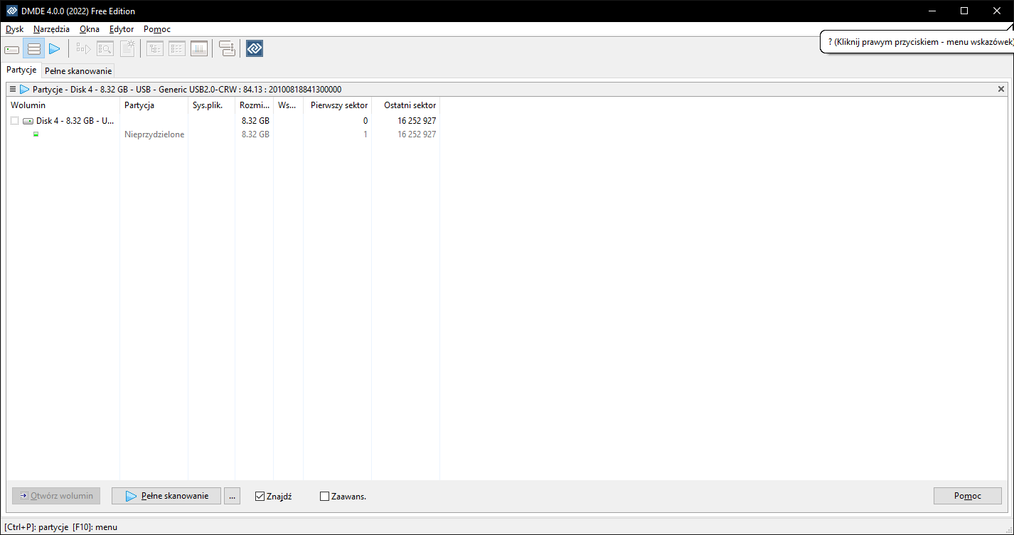

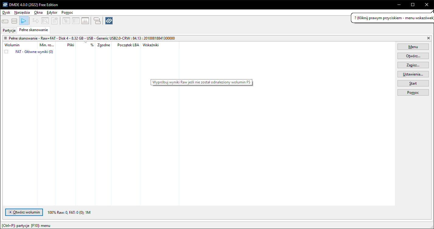

    Mam podobny problem. Miałem kartę micro SD w telefonie na której zapisane były wszystkie zdjęcia, dziś rano wyskoczył mi błąd karty SD/ nie obsługiwany nośnik. w zarządzaniu dyskami widzę że dysk jest jako RAW. Próbowałem odzyskać dane przy pomocy programu EaseUS niestety nic nie wykryło. Próbowałem też zrobić tak jak opisano w temacie przy pomocy DMDE niestety również bezskutecznie. zrobiło backup ale nie umiem podejrzeć zawartości karty. Czy ktoś może zna jakiś sposób na odzyskanie danych z karty :)
    Z góry dziękuje za pomoc

    Spójrz uważnie, że u Ciebie w ogóle nie znajduje partycji, a więc Twój problem wcale nie jest podobny.
    Kopia zrobiona? Poszła bez błędów?
    Jeśli tak, to wrzuć na forum pierwsze 2048 sektorów.

    Wygląda na to, że masz na tej karcie naśmiecone, ale za niska entropia, by podejrzewać szyfrowanie. Jeśli pełny skan w ogóle nic nie znajduje, bardzo możliwe, że coś zaśmieciło całą kartę.W tym, co przesłałeś nie widzę żadnych punktów zaczepienia dla dalszej analizy.

    Programem DMDE zrobiłem kopię po sektorową, i pełne skanowanie. jednak zanim to zrobiłem próbowałem odzyskać dane przy pomocy programu EaseUS
    Nigdy nie bawiłem się odzyskiwaniem danych dlatego możliwe że coś skopałem.

    Entropia zdecydowanie za niska na szyfrowanie. Bez szczegółowej analizy karty trudno będzie określić, co się mogło stać, ale wstępnie obawiam się, że będzie to analiza dla analizy, a nie realna szansa na odzyskanie zawartości.
