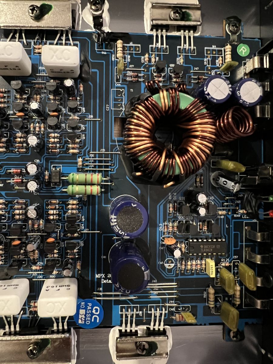

    Witam. Proszę o pomoc lub przynajmniej jakieś wskazówki, kupiłem rzekomo nowy wzmacniacz Mac Audio MPX2000 2 kanał 500W. Wzmacniacz przyszedł, od razu zobaczyłem, że plomba jest przerwana ale Ok. Po podłączeniu okazuje się, że każdy bezpiecznik jaki wsadzam przepala się w momencie włożenia od 5A do 30A. Wzmacniacz nie jest drogi, jednak chciałbym go naprawić, zawsze może się przydać zapasowy. Czy ktoś ma jakiś trop czym trzeba było by się zainteresować? Z góry dzięki za pomoc.

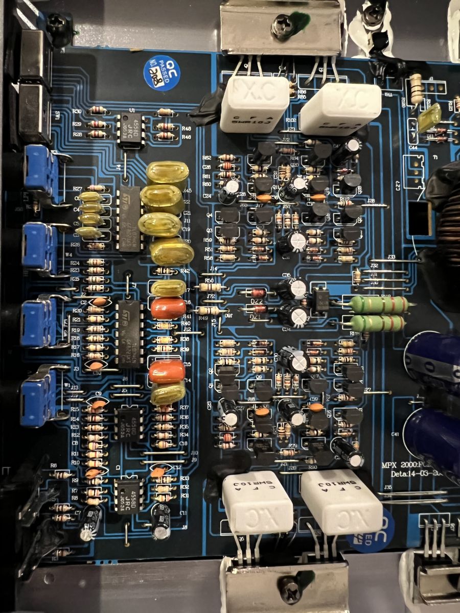

    Właśnie już otwarłem, bo oczywiście sprzedający nie odbiera tel, nie odpisuje na SMS wiec i tak mi nie zależy, wszystko wyglada z wierzchu na sprawne.

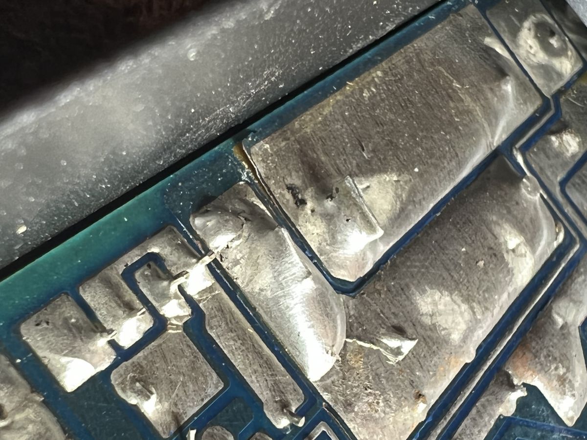

    Dokładnie, nie jest to moja mocna strona:) próbuje zrobić jakieś podstawowe pomiary jak coś mi wpadnie w oko to zapytam, ogólnie jestem w stanie zdiagnozować ta usterkę zwykłym miernikiem za 30zł czy nie ma opcji?
    Czy taki defekt na płycie może być powodem przepalania się bezpiecznika? Po drugiej stronie płyty jest właśnie slot na bezpiecznik. Wzmacniacz Mac Audio MPX 2000 - przepalanie bezpieczników od 5A do 30A, plomba przerwana
    Czy chodzi Ci o to, że pole lutownicze odkleiło się? Jeżeli z niczym się nie dotykało to nie jest powodem uszkodzenia bezpiecznika.
    Na początek należy się zainteresować tranzystorami Q5, Q6, Q21, Q22. Trzeba je sprawdzić czy są sprawne. Miernik za 30zł jest wystarczający. Co to za miernik?
