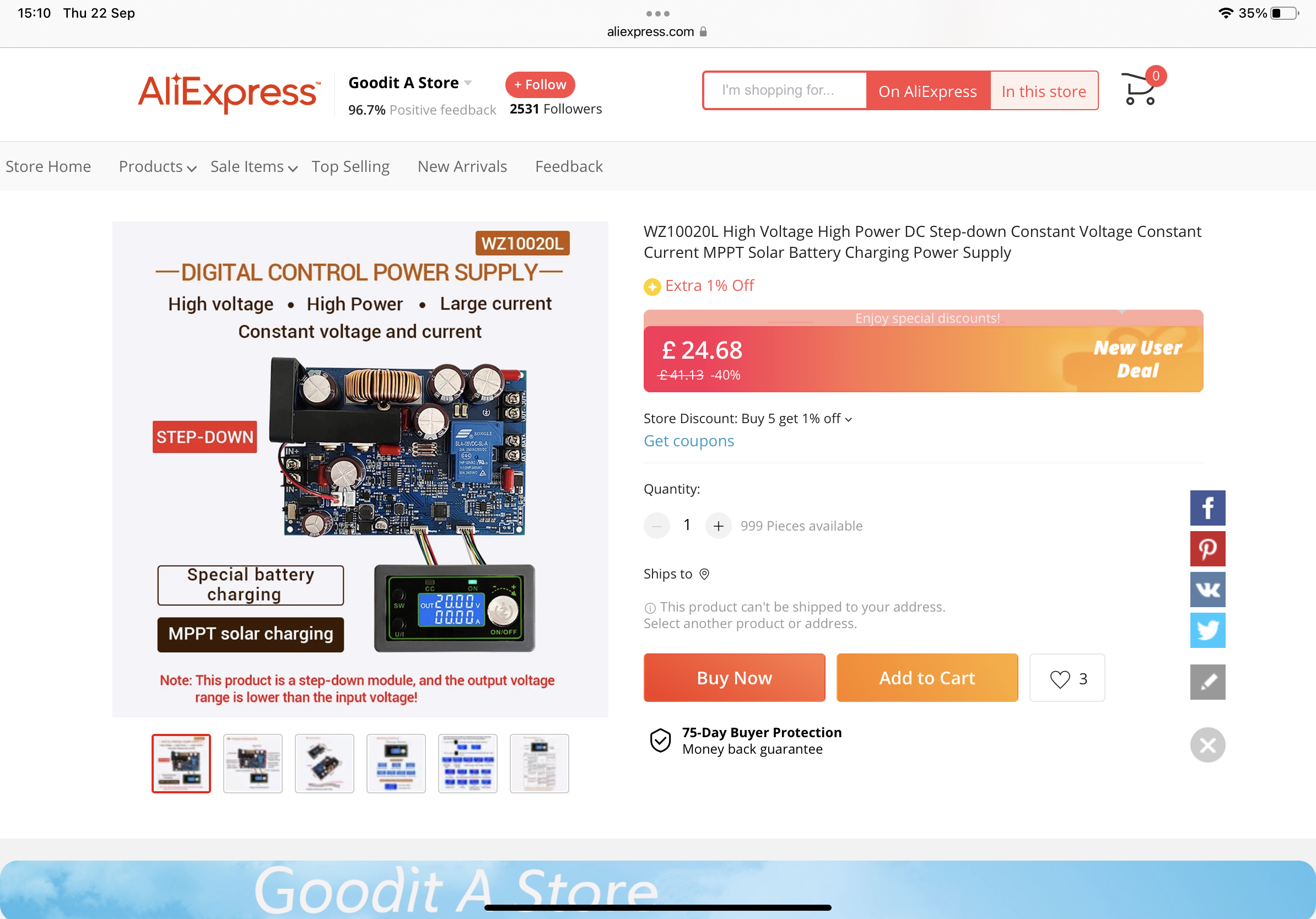

    A jednak ma:
    Obniżenie napięcia w instalacji fotowoltaicznej: 2x160W, 1x160W, 400W 10-65V 10A
    W opisie:
    Product parameters
    Input voltage range: 10-110.00V
    Input voltage resolution: 0.01V
    Output voltage range: 0-100.00V (buck)
    Output voltage resolution: 0.01V
    Output current range:
    0-20.00A (output 0-50V)
    0-10.00A (output 50-100V)
  • #5 20202930

    WZ10020L dostępne z rynków zagranicznych; w polskich sklepach jest WZ5020L.
    Znalazłem specyfikację techniczną WZ10020L; byłby idealny.
    https://manuals.plus/pl/alexnld/wz10020l-digi...er-supply-step-down-manual#product_highlights
    Znalazłem jeszcze takie dostępne na polskim rynku DKP6012:
    Zakres napięcia wejściowego: 10 V-75 V
    Zakres regulacji napięcia wyjściowego: 0-60 V
    Zakres regulacji prądu wyjściowego: 0-12 A
    Moc wyjściowa: 0-720 W
    Lepszy WZ10020L; jest możliwość podłączenia kolejnego panelu 160 W.
    Cztery panele po ok. 25 V każdy; dwa ustawione lekko na południowy wschód i dwa na południowy zachód. Tak żeby nie miały możliwości działania z pełną mocą.
