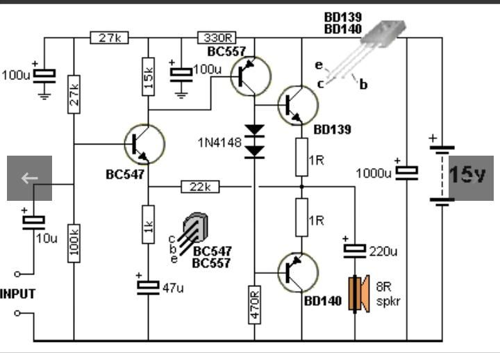

Jak zbudować prosty mono wzmacniacz tranzystorowy 5–7 W na pojedynczym zasilaniu 12–25 V dla głośnika 4 Ω?

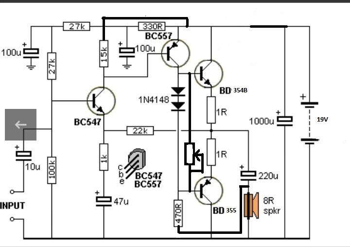

Najprościej zrobić go na końcówce z tranzystorami BD354/BD355; dla 4 Ω i ok. 7 W są one lepsze niż BD139/BD140, a 2N3055/MJ2955 są tu przesadą [#20208119][#20210870] W pokazanym układzie trzeba poprawić okolice BC547: rezystor 15 kΩ ma być po drugiej stronie 330 Ω, a oporniki przy BC547 powinny być mniejsze niż w wersji z postu, bo zbyt duże psują pracę układu [#20210870][#20220302] Kondensator wyjściowy 220 µF jest za mały — lepiej dać 1000 µF lub więcej, a na zasilaniu dołożyć filtrację np. 4700 µF/25 V [#20210870][#20220253] Rezystor 470 Ω trzeba wpiąć do strony głośnika i dobrać do bety tranzystora mocy oraz impedancji głośnika, żeby nie przeciążyć BC557/BC313 i nie przegrzać końcówki [#20220516][#20228226][#20228510] Do stabilizacji prądu spoczynkowego lepiej użyć tranzystora i dwóch rezystorów termicznie sprzężonych z radiatorem zamiast samych diod 1N4148; jeśli zależy Ci bardziej na prostocie niż na dyskretnym rozwiązaniu, forumowicze polecali też po prostu TDA2030 [#20210870][#20212261]

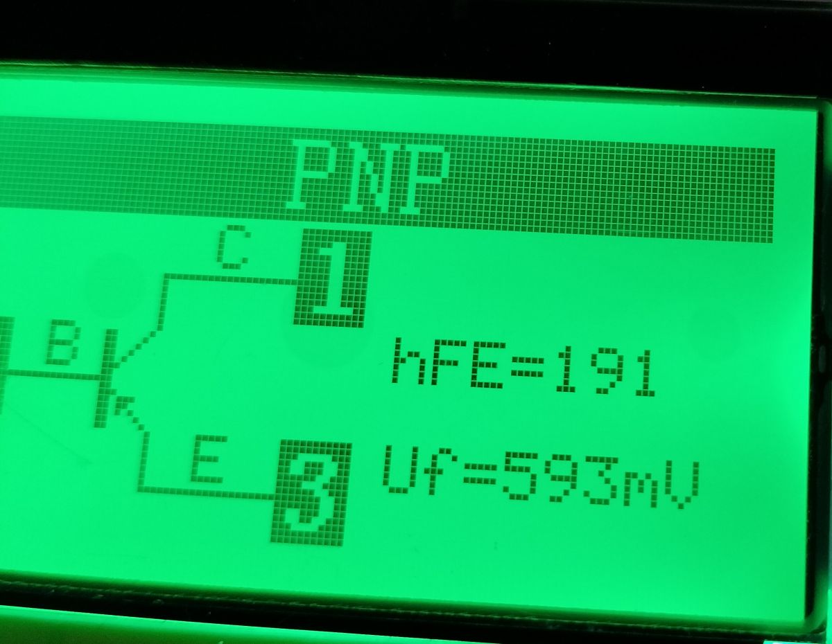

✨ Użytkownik poszukiwał prostego schematu wzmacniacza tranzystorowego o mocy 5-7W, zasilanego napięciem 12-25V i prądem 2-5A, przeznaczonego do głośnika 4Ω. W odpowiedziach poruszono kwestie dotyczące doboru tranzystorów, takich jak BD354, BD355, BD139, BD140, 2N3055 oraz Mj2955, a także zalecenia dotyczące zasilania i elementów pasywnych. Użytkownik zbudował wzmacniacz, który działał poprawnie przy napięciu 19V, jednak pojawiły się problemy z buczeniem, które udało się zredukować poprzez odpowiednie podłączenie kondensatorów i rezystorów. Wskazano również na konieczność monitorowania temperatury tranzystorów oraz dostosowywania wartości rezystorów w celu uniknięcia ich przegrzewania. Ostatecznie, po kilku modyfikacjach, wzmacniacz działał zadowalająco.
