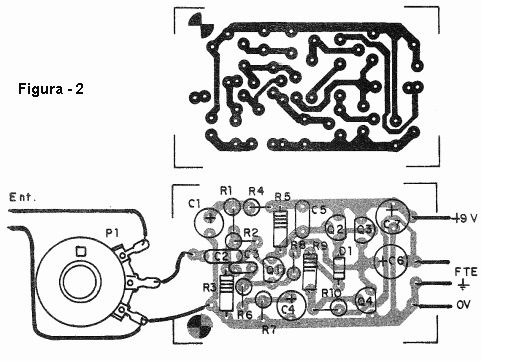

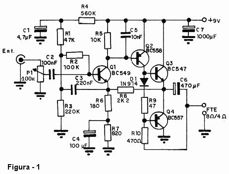

    Jeden z przykładów w załączniku.
    • wzmacniacz tranzystorowy małej mocy.AVT1162-1.pdf (121.76 KB) Musisz być zalogowany, aby pobrać ten załącznik.

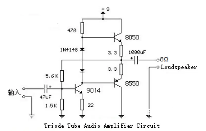

    Tu schemat prostego wzmacniacza na 3 tranzystorach.
    Schemat wzmacniacza audio na 3 tranzystorach z głośnikiem.
    Szukam schematu wzmacniacza m.cz. 0,5 W na BC557, BC547 lub BD140, BD139, zasilanie 3 V-9 V

    4 Ω da radę czy spalą się tranzystory?
  • #9 21030638
    LEDówki
    Posty: 9555
    Pomógł: 1317
    Ocena: 2582
    Da radę, ale łatwo przekroczyć maksymalną moc strat tranzystorów i wtedy się zbuntują.

    Schemat wzmacniacza audio z tranzystorami BC549, BC558, BC547 i BC557. Schemat płytki drukowanej z elementami elektronicznymi.
