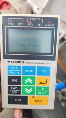

    Mam falownik jak w temacie (CIMR-F7Z4037) i wyświetla mi błąd OPE22.
    Falownik steruję silnikiem haka w dźwigu wieżowym. Sterowanie kierunkiem i prędkością na przekaźnikach.

    Opis błędu w instrukcji znalazłem tylko dla OPE11 i to się tyczy parametrów C6. A OPE22?

    A1-02. Z wartości 2 na 0 i później powrót na 2
    V/f Control without PG (A1-02 = 0)
    • Set either one a fixed V/f pattern (E1-03=0 to E) or specify a user-set V/f pattern (E1-03=F) as required for
    the motor and load characteristics using E1-04 to E1-13 in advanced programming mode.
    • Perform non-rotating autotuning for the line-to-line resistance if the motor cable is 50 m or longer for the
    actual installation or if a heavy load causes motor stalling. Refer to the following section on Autotuning for
    details on non-rotating autotuning.
    V/f Control with PG (A1-02=1)
    Additionally to the V/f control without PG settings the following settings have to be made:
    • Set the number of motor poles in E2-04 (Number of Motor Poles)
    • Set the number of pulses per rotation in F1-01 (PG Constant). If there is a reduction gear between the
    motor and PG, set the reduction ratio in F1-12 and F1-13 in advanced programming mode.

    Ok poczytam o autotuningu i zobaczymy:D
