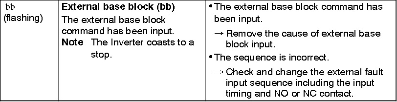

    Witam, wpadł w moje posiadanie falownik Omron. Próbowałem podłączyć go w różnych kombinacjach ale za każdym razem kończyło się fiaskiem, za każdym razem wyświetla się błąd bb i miga kontrolka awarii. Chciałbym tym falownikiem sterować obrotami silnika jednofazowego za pomocą potencjometru na obudowie. Ktoś z forumowiczów miałby pomysł jak to podłączyć i skonfigurować? W załącznikach dodałem zdjęcia naklejki znamionowej, panelu oraz zacisków. Z góry dziękuję i pozdrawiam.

    Wygląda na to, że ma coś wpisane w konfigurację, zewnętrzne przyciski startu/stopu, i stąd nie rusza. Spróbuj skasować nastawy, dać "Load default".
    W instrukcji opis błędu:

    W jaki sposób mogę to zrobić? Żadna kombinacja nie zdała egzaminu. Na przycisk reset też nie reaguje

    Wygląda mi na używany . Błąd bb to blokowanie sygnałem zewnętrznym .Może być uszkodzony.
    Zasilanie na R/L1 i S/L2 230 V .

    Falownikiem tym nie można sterować silnikiem jednofazowym.

    Nie wiem co się stało ale próbowałem wszystkim parametrom ustawić wartość fabryczną i teraz zamiast 250 mam 44. Ktoś ma pomysł który parametr mógł zablokować resztę?
    Nowyjarcom ~ Dzięki wielkie! Ruszył :D
